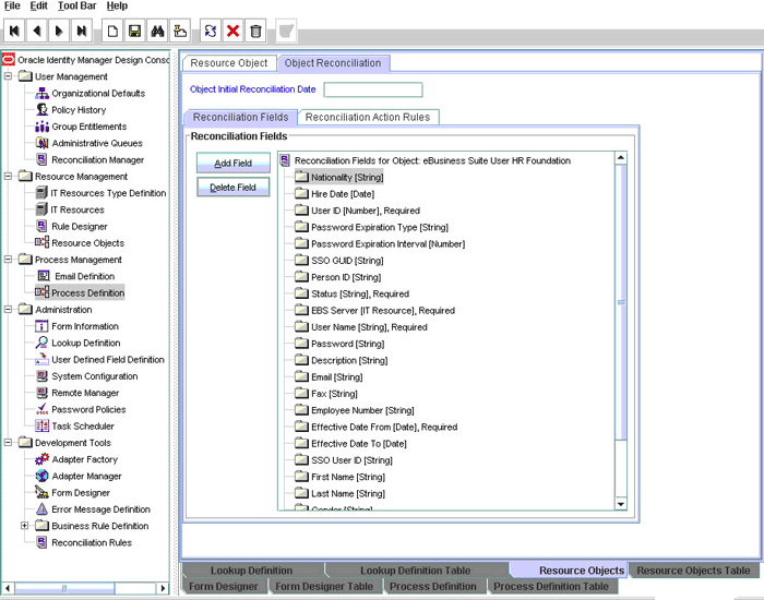

  4. リソース・オブジェクト定義で、属性に対応するリコンシリエーション・フィールドを次のように追加します。
    1. 「Resource Management」フォルダを開き、「Resource Objects」をダブルクリックします。
    2. 使用するコネクタに対応するリソース・オブジェクトを検索して開きます。
      • User Managementコネクタのリソース・オブジェクト:
        eBusiness Suite User
      • User Management with HR Foundationコネクタのリソース・オブジェクト:
        eBusiness Suite User HR Foundation
      • User Management with TCA Foundationコネクタのリソース・オブジェクト:
        eBusiness Suite User TCA Foundation

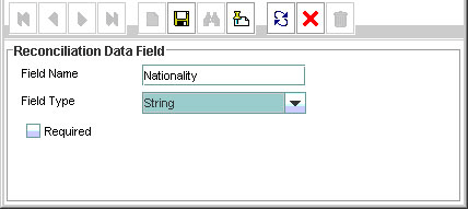

    3. 「Object Reconciliation」タブで、「ADD Field」をクリックして、「Add Reconciliation Field」ダイアログ・ボックスを開きます。次のスクリーンショットにこのページを示します。
      add_attr_recon_3c.gifは前後のテキストで説明されています。
    4. フィールド名となる値を指定します。
    5. 「Field Type」リストから、フィールドのデータ・タイプを選択します。また、属性を必須属性として指定する場合は、そのためのチェック・ボックスを選択します。
    6. 「Save」アイコンをクリックしてダイアログ・ボックスを閉じます。

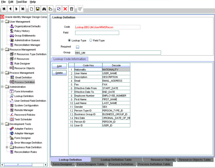

  5. リコンシリエーション属性マッピングの参照定義に、次のようにして属性のエントリを追加します。
    1. 「Administration」を開き、「Lookup Definition」をダブルクリックします。
    2. 使用するコネクタの参照定義を検索して開きます。
      • User Management: Lookup.EBS.UM.UserRecon
      • User Management with HR Foundation: Lookup.EBS.UM.UserHRMSRecon
      • User Management with TCA Foundation: Lookup.EBS.UM.UserTCARecon
    3. 行を追加するには、「Add」をクリックします。
    4. 「Code Key」列に、リソース・オブジェクトの属性に対して設定した名前を入力します。
    5. 「Decode」列に、問合せの列の名前を入力します。問合せで列の別名を設定した場合は、「Decode」列に別名を入力します。
    6. 「Save」アイコンをクリックします。

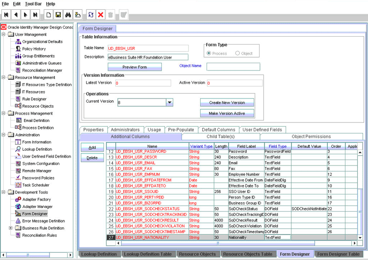

  6. 次のようにして、プロセス・フォームのフィールドとして属性を追加します。
    1. 「Development Tools」フォルダを開き、「Form Designer」をダブルクリックします。
    2. 使用するコネクタのプロセス・フォームを検索して開きます。
      各コネクタに対するプロセス・フォームのリストは、4.6項「ターゲット・システムの複数のインストールに対するコネクタの構成」を参照してください。
    3. 「Create New Version」をクリックして、プロセス・フォームのバージョンを作成します。次に、バージョン名を入力し、「Save」アイコンをクリックします。
    4. 「Add」をクリックします。次のスクリーンショットにこのページを示します。
      add_attr_recon_5d.gifは前後のテキストで説明されています。
    5. 要件に応じて属性のプロパティを指定します。
    7. 「Make Version Active」をクリックして、プロセス・フォームの新しいバージョンをアクティブ化します。

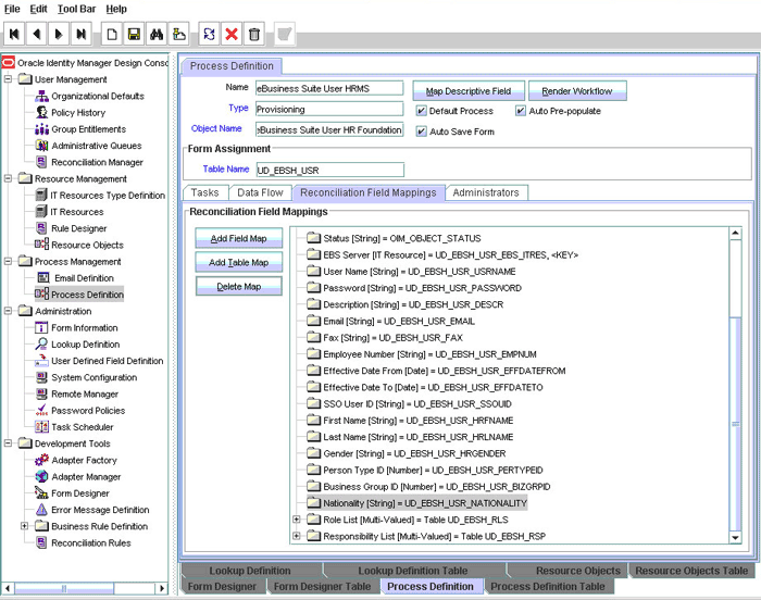

  7. 次のようにして、リコンシリエーション・フィールド・マッピングをプロセス定義に作成します。
    1. 「Process Management」フォルダを開き、「Process Definition」をダブルクリックします。
    2. 使用するコネクタのプロセス定義を検索して開きます。
      • User Managementコネクタ: eBusiness Suite User
      • User Management with HR Foundationコネクタ: eBusiness Suite User HRMS
      • User Management with TCA Foundationコネクタ: eBusiness Suite User TCA

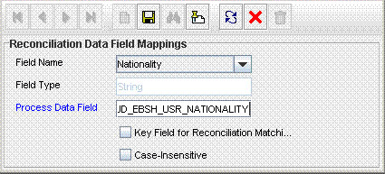

    3. 「Reconciliation Field Mapping」タブで、「Add Field Map」をクリックします。次のスクリーンショットにこのページを示します。
      add_attr_recon_6c.gifは前後のテキストで説明されています。
    4. 「Add Reconciliation Field Mapping」ダイアログ・ボックスの「Field name」リストから、リソース・オブジェクトに作成された属性に割り当てた名前を選択します。
    5. 「Process Data Field」をダブルクリックすると、新しいポップアップが表示されます。ポップアップのエントリはプロセス・フォーム・フィールドに対応しています。
    6. ポップアップで、新たに追加された対応するフィールドを選択します。
    7. フィールド・マッピングがプロセス・データを照合するためのキー・フィールドである場合、「key Field for Reconciliation matching」チェック・ボックスを選択します。
    8. 「Save」アイコンをクリックします。

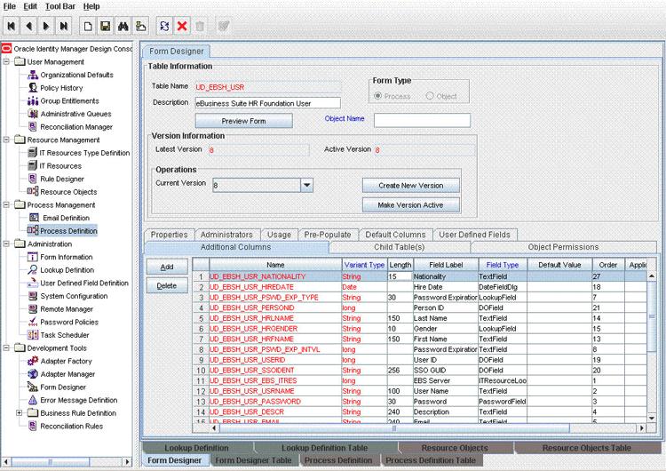

  7. 次のようにして、プロセス・フォームから属性を削除します。
      各コネクタに対するプロセス定義のリストは、4.6項「ターゲット・システムの複数のインストールに対するコネクタの構成」を参照してください。
    4. 削除するフィールドを選択してから、「Delete」をクリックします。
    5. 「Save」アイコンをクリックします。
    6. 「Make Version Active」をクリックして、プロセス・フォームの新しいバージョンをアクティブ化します。

  5. リソース・オブジェクトにリコンシリエーション・フィールドとして属性を追加します。
    1. Design Consoleで、「Resource Management」を開き、「Resource Objects」をダブルクリックします。
    2. 使用するコネクタのリソース・オブジェクトを検索して開きます。
    3. 「Add Field」をクリックします。
    4. フィールド名とフィールド型を入力します。
    5. このフィールドをリコンシリエーションの必須フィールドにする場合は、「Required」チェック・ボックスを選択します。
