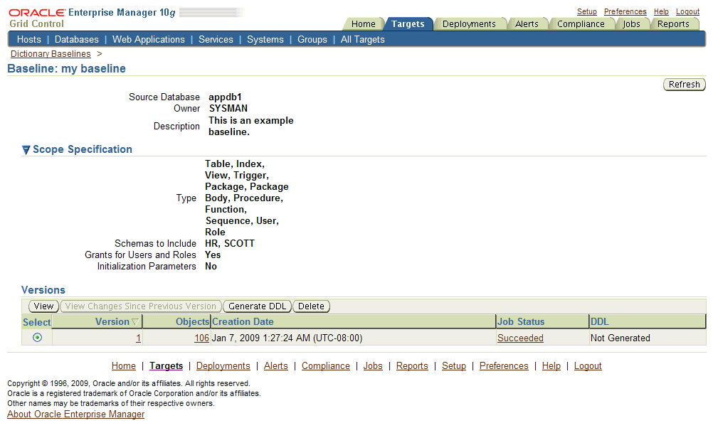

ディクショナリ・ベースラインは、特定の時点で取得された一連のデータベース定義を含みます。ベースラインは、Simple XMLまたはSXMLというXML文書の形式で、Enterprise Managerリポジトリに格納されます。
各ベースラインには、一意の名前を割り当てる必要があります。ベースラインは、そのベースラインで取得されるデータベース・オブジェクトの有効範囲と一致するように命名すると便利です(Financial 11.5.10、HR Benefits、PO Check Printなど)。1つのベースラインは、異なる時点で取得された一連のバージョンを保持できます。ベースラインの複数のバージョンを作成すると、一連のデータベース・オブジェクトの定義に対する変更を時間経過に合せて追跡できます。同じベースラインの2つのバージョンを比較することで、そのバージョン間で発生した変更を確認できます。

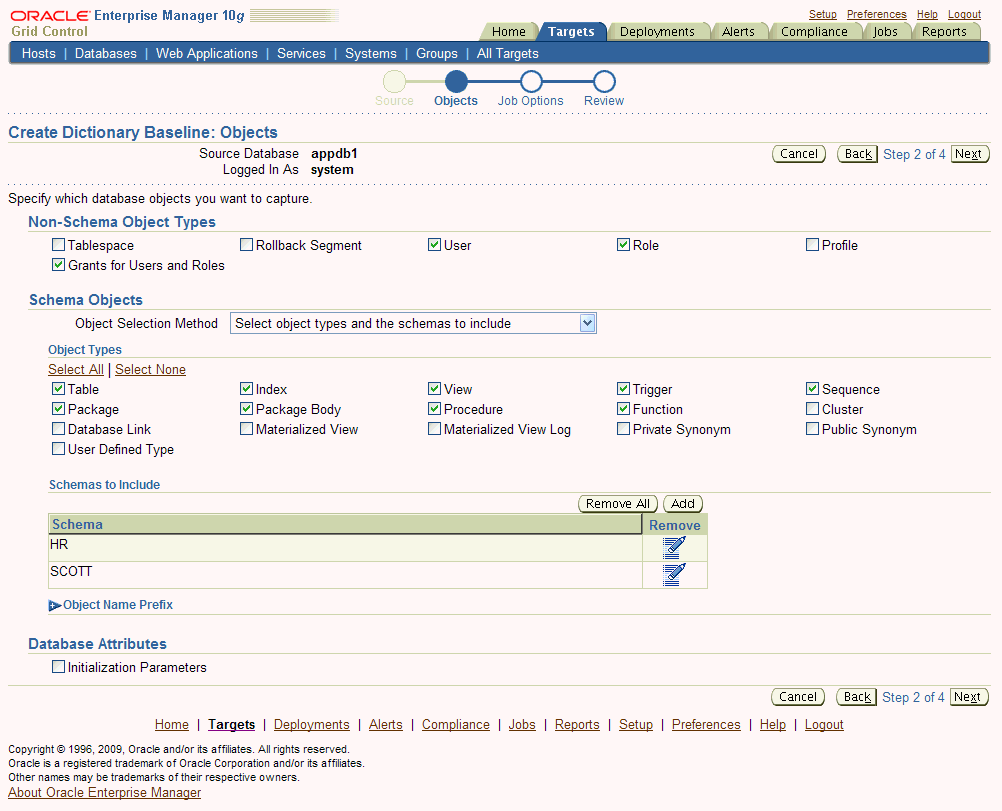

ベースラインを作成する場合、対応するベースラインの有効範囲の指定も作成します。有効範囲の指定では、取得するデータベース・オブジェクトおよびスキーマの名前とタイプを記述します。ベースライン定義を作成したら、Enterprise Managerジョブを発行することで、ベースラインの最初のバージョンを取得できます。後で(または一定の間隔で)、同じベースラインの追加のバージョンを取得できます。各ベースライン・バージョンには、バージョンの取得時点で存在したメタデータ定義が記録されます。
有効範囲の指定では、ベースラインに取得するデータベース・オブジェクトを識別します。(有効範囲の指定では、ディクショナリの比較および同期化で処理するオブジェクトも識別します。)一度ベースラインの有効範囲を指定したら、その有効範囲指定を変更することはできません。この制限により、ベースラインのすべてのバージョンが、同じルール・セットを使用して取得されたことが保証されます。つまり、バージョン間の相違は、有効範囲指定の変更ではなく、データベースの変更に基づきます。異なる有効範囲指定を使用してディクショナリ・オブジェクトを取得するには、新しいベースラインを作成する必要があります。
ベースラインの有効範囲指定には、次の3つの形式があります。
取得するスキーマおよびオブジェクト・タイプを指定できます。たとえば、スキーマAPPL1およびAPPL2のすべての表、索引およびビューを取得できます。この形式の有効範囲指定は、アプリケーション・オブジェクトを含む適切に定義されたスキーマのセットが存在する場合に適切です。スキーマ・オブジェクトに加え、非スキーマ・オブジェクト(ユーザー、ロール、表領域など)や、ユーザーおよびロールに対する権限付与も取得できます。
除外するスキーマと、オブジェクト・タイプを指定できます。この形式の有効範囲指定では、指定したスキーマ以外のすべてのスキーマに含まれるオブジェクトが取得されます。たとえば、SYSTEMおよびSYS以外のスキーマのすべてのオブジェクト・タイプを取得できます。この形式の有効範囲指定は、Oracle付属のスキーマに含まれるオブジェクトを除き、すべてのデータベース・オブジェクトを取得する場合に適切です。有効範囲指定の最初の形式と同様に、非スキーマ・オブジェクトと権限付与も取得できます。
最後の形式として、個々のオブジェクトのタイプ、スキーマおよび名前を指定することで、それらのスキーマ・オブジェクトを個別に取得できます。この形式の有効範囲指定は、1つ以上のスキーマ内に含まれるすべてのオブジェクトではなく、一部の特定のオブジェクトを取得する場合に適切です。個々のスキーマ・オブジェクトを取得する一方で、非スキーマ・オブジェクトと権限付与も取得できます。
有効範囲指定にユーザーやロールなどの非スキーマ・オブジェクト・タイプを含めると、そのタイプのオブジェクトがすべて取得されます。個々の非スキーマ・オブジェクトを取得する方法はありません。図7-1は、有効範囲を指定できる「ディクショナリ・ベースラインの作成: オブジェクト」ページを示しています。

ベースラインを定義する最後の手順として、ベースラインの最初のバージョンを取得する時期を指定します。最初のバージョンは、即座に取得するか、後で(たとえば、データベースがアクティブな開発作業に使用されていないときに)取得できます。また、追加の手動操作を行わずに一定の間隔で追加のベースライン・バージョンを取得するように指定することもできます。
ベースラインを選択して「すぐに再取得」を指定することで、任意の時点の新しいベースライン・バージョンを取得することも可能です。

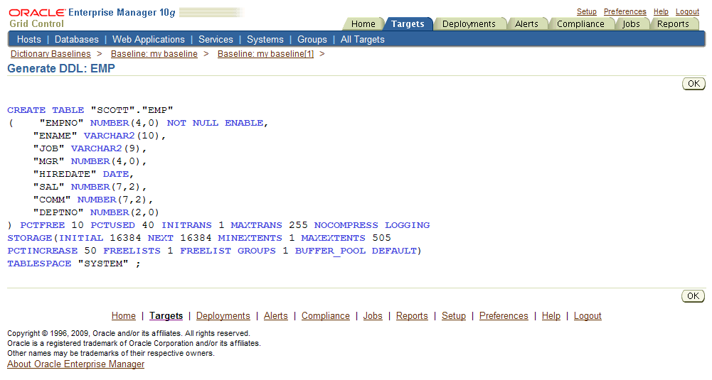

ベースライン・オブジェクトを選択して「DDLの生成」を指定すると、オブジェクトの作成に使用されるDDLが表示されます。図7-3に、ベースライン・オブジェクトに対して生成されたDDLを示します。
ベースライン・バージョンを選択して「DDLの生成」を指定すると、ベースライン・バージョンのすべてのオブジェクトに対応するDDLが生成されます。正しい順序でオブジェクトを作成する作業が行われますが(索引の前に表を作成するなど)、生成されたDDLをデータベースで実行しても、ベースライン・バージョンのオブジェクトを作成できるとはかぎりません。たとえば、スキーマAPPL1に含まれるすべてのスキーマ・オブジェクトを取得し、ユーザーAPPL1を含まないデータベースでベースライン・バージョンのDDLを実行しようとしても、生成されたDDLは実行に失敗します。

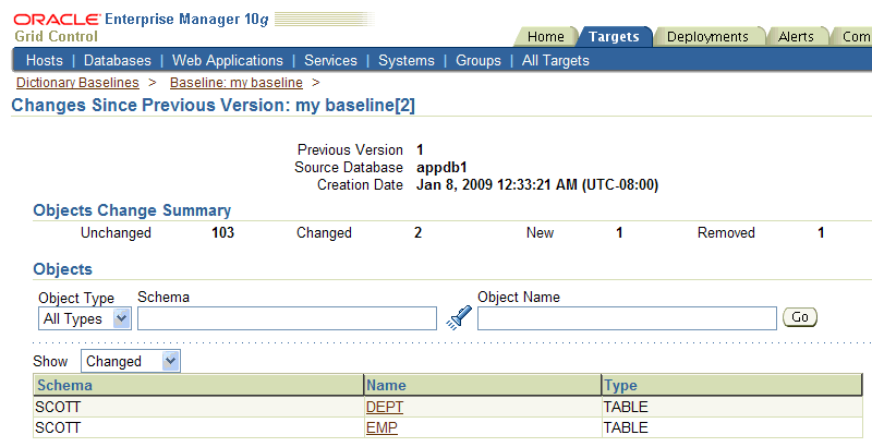

あるバージョンとその先行バージョンの間における変更点を確認するには、バージョンを選択して「前のバージョン以降の変更を表示」を指定します。画面に、前のバージョン以降に変更されたオブジェクト(図7-4)、追加または削除されたオブジェクト、および変更されていないオブジェクトが表示されます。変更されたオブジェクトを選択すると、そのオブジェクトの2つのバージョン間の相違が表示されます。

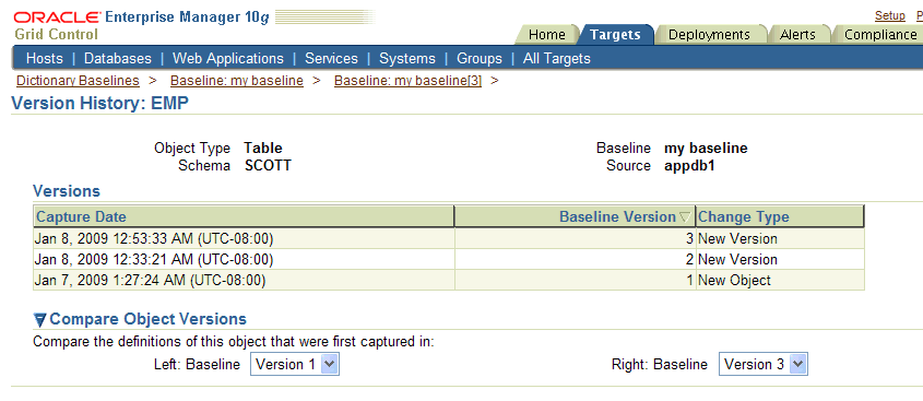

ベースラインのすべてのバージョンにわたり変更された個々のオブジェクトを確認するには、オブジェクトを選択して「バージョン履歴の表示」を指定します。画面に、オブジェクトが最初に取得、変更または削除されたときのバージョンが表示されます(図7-5を参照)。この表示で、任意の2つのベースライン・バージョンに含まれるオブジェクトの定義を比較できます。

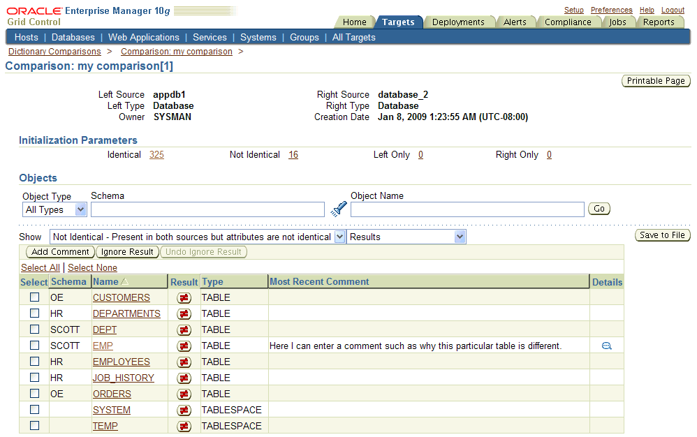

ディクショナリの比較バージョンには、有効範囲指定に応じて左側と右側のソースを比較した結果が記録されます。比較バージョンのオブジェクトの状態は、次の4つのうちのいずれかです。
左のみ: オブジェクトは左側のソースにのみ存在します。
右のみ: オブジェクトは右側のソースにのみ存在します。
同一: オブジェクトは左側と右側のソースに存在し、同一です。
差分あり: オブジェクトは左側と右側のソースに存在し、異なります。
ページには比較のすべてのバージョンがリストされ、バージョンごとに各状態のオブジェクトの数が表示されます。図7-6の比較バージョンのページには、各状態のオブジェクトが個別に表示されています。図7-7のように、同一ではないオブジェクトを選択して相違を表示し、左側と右側の定義のDDLを生成できます。
比較バージョンにオブジェクトの情報を記録する場合、さらに次の2つの操作を実行できます。
オブジェクトにコメントを追加できます。たとえば、コメントで2つのオブジェクトが異なる理由を記述します。
オブジェクトを無視できます。オブジェクトを無視すると、比較バージョンのオブジェクトのリストからそのオブジェクトが削除されます。相違が重要ではないと判断した場合、異なるオブジェクトを無視できます。

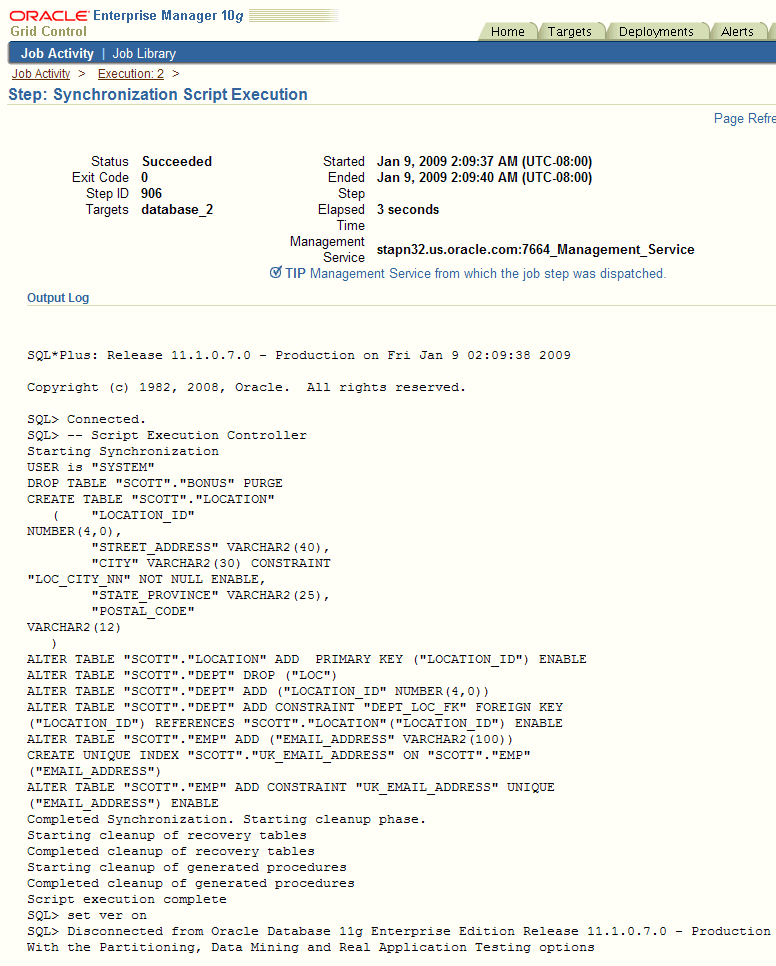

自動同期化モードでは、同期化プロセス全体が1ステップで実行され、最後に同期化スクリプトが実行されます。ただし、適切なスクリプトの生成を妨げるエラーが検出された場合、プロセスはスクリプトを実行せずに終了します。
インタラクティブ同期化モードでは、ソース・オブジェクトと宛先オブジェクトの最初の比較後に処理が一時停止し、同期化スクリプトの生成後に再開します。インタラクティブ・モードでは、比較とスクリプト生成の結果を検討し、次のステップに進む前に適切な操作を実行できます。
同期化バージョンの作成

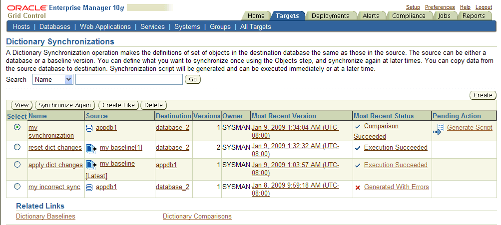

同期化の定義が終了したら、最初の同期化バージョンを作成する時期を指定します。最初のバージョンは、即座に作成するか、後で作成できます。一定の間隔で新しい同期化バージョンをスケジュールすることもできます。
選択した同期化モードに応じて、同期化は最後まで実行されるか(自動モード)、最初のオブジェクト比較の後に一時停止します(インタラクティブ・モード)。インタラクティブ・モードの場合、同期化の各後続フェーズは新規ジョブとして実行します。
インタラクティブ・モードを使用する場合、宛先データベースは、オブジェクトの最初の比較時から同期化スクリプトを実行するまで変更できません。変更すると、スクリプトに問題が発生します。たとえば、宛先に存在しない表がソースに含まれているとします。オブジェクトの比較で、ソースのみに存在する表が認識され、生成されるスクリプトにはその表を作成する文が組み込まれます。このとき、オブジェクトの比較後で、スクリプトの実行前に宛先データベースに手動でその表を作成します。表はすでに存在するため、表を作成しようとするとスクリプトは失敗します。
図7-8に、同期化のリストを示します。

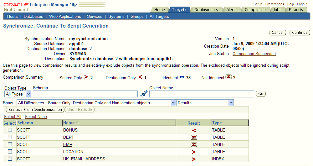

オブジェクト比較ステップ
最初のステップでは、ソースのオブジェクトを宛先の対応するオブジェクトと比較します。有効範囲指定により選択されたオブジェクトのみが比較されます。このステップの最後の時点で、同期化バージョンにはすべてのオブジェクトが記録されています。各オブジェクトの状態は、次のいずれかです。
ソースのみ
宛先のみ
同一
差分あり
インタラクティブ・モードでは、各状態のオブジェクトを表示するか、すべてのオブジェクトを同時に表示できます。同一ではないオブジェクトの場合、オブジェクト間の相違を表示できます。この段階で、次のように各宛先オブジェクトに対する処理を予想できます。
ソースのみに存在するオブジェクトは、宛先に作成されます。
宛先のみに存在するオブジェクトは、影響を受けません。ただし、「宛先のみのスキーマ・オブジェクトを削除」オプションを選択した場合、宛先のオブジェクトは削除されます。
同一のオブジェクトは、影響を受けません。ただし、「ソースからデータをコピー」オプションを選択した場合、同一の表のデータはソースのデータで置き換えられます。
同一ではないオブジェクトは、ソース・オブジェクトと一致するように変更されます。変更は、相違に応じて、ALTER文の使用を通じて、またはオブジェクトの削除と再作成を通じて行われます。
スクリプト生成に進む前に(図7-9)、同期化からオブジェクトを除外できます。たとえば、宛先には作成しないソース専用のビューが存在する場合、ここで除外できます。

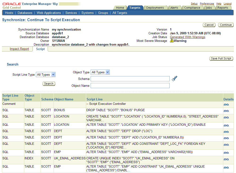

スクリプト生成ステップ
スクリプトの生成時に、同期化では、比較ステップの結果を使用して、ソースと一致するように宛先でオブジェクトを作成および変更するPL/SQLスクリプトを作成します。スクリプト生成の一環として、次のいくつかのアクティビティが実行されます。
依存性分析により、宛先データベースが各オブジェクトに適切な環境を提供していることと、オブジェクトが正しい順序で作成および変更されることが保証されます。
変更分析により、ALTER文を使用してオブジェクトを変更できるかどうか、またはオブジェクトを削除して再作成する必要があるかどうかが決定されます。
同期化バージョンの影響レポートにメッセージが配置されます。これらのメッセージには、同期化プロセスに関する情報が含まれており、状況によっては、使用可能なスクリプトを生成できない1つ以上のエラー状態がレポートされます。
同期化を実行するのに必要なDDL文が生成され、同期化バージョンに記録されます。

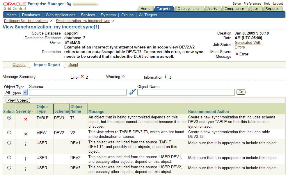

依存性分析により、宛先データベースに必須オブジェクトが存在しないことが判明する場合があります。たとえば、スキーマ・オブジェクトの所有者が、宛先データベースに存在しないことがあります。または、異なるスキーマに存在する別の表に対する外部キー制約が表に含まれることがあります。処理結果は次のようになります。
必須オブジェクトがソースに存在し、有効範囲指定で選択されている場合、同期化でそのオブジェクトが作成されます。たとえば、DEV1.T1にDEV2.T2を参照する外部キー制約があり、DEV1とDEV2の両方とも有効範囲指定に含まれる場合、同期化でDEV2.T2が作成されます。
必須オブジェクトがユーザーまたはロールで、そのオブジェクトがソースに存在する場合、自動的に同期化にそのユーザーまたはロールが追加され、宛先に作成されます。この処理は、ユーザー・オブジェクトとロール・オブジェクトが同期化の有効範囲指定に含まれていない場合でも発生します。
必須スキーマ・オブジェクトがソースに存在するが、有効範囲指定で選択されていない場合、そのオブジェクトは同期化に自動的に追加されません。かわりに、影響レポートにエラー・レベルのメッセージが配置されます。この制限により、有効範囲指定外のオブジェクトが制御なしで同期化されることが防止されます。有効範囲指定にアプリケーションまたはモジュールを構成するすべてのスキーマを含める必要があるのは、この理由からです。
ソースがベースライン・バージョンの場合、必須オブジェクトは含まれない可能性があります。たとえば、ベースラインでは、ユーザーとロールが取得されないことがあります。同期化では、ベースライン・バージョンの外部のオブジェクトは検索できないため、図7-10のように影響レポートにエラー・レベルのメッセージが配置されます。このため、同期化に使用するベースラインにユーザー、ロールおよび権限付与を含めることが重要です。
図7-10 必須スキーマ・オブジェクトが有効範囲指定で選択されていないために表示されたエラー・レベルの影響レポート・メッセージ
スクリプト生成ステップの最後に、同期化により影響レポートとスクリプトが同期化バージョンに追加されます。インタラクティブ・モードでは、スクリプトを実行する前にスクリプトと影響レポートを検討できます。

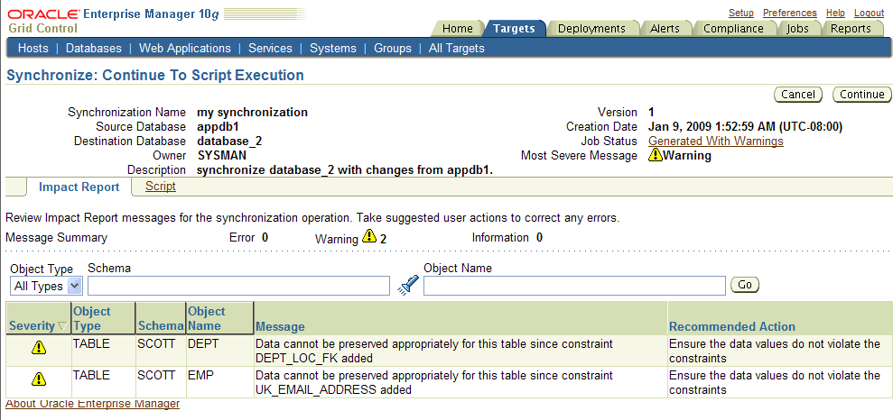

影響レポートには、スクリプトの生成中に発生した状態に関するメッセージが含まれます。メッセージには次の3つのタイプがあります。
情報メッセージでは、ユーザー側の処置は必要ありません。このメッセージは、単なる留意事項をレポートします。たとえば、スクリプト生成にユーザー・オブジェクトが自動的に含まれる場合、影響レポートに情報メッセージが追加されます。
警告メッセージは、注意が必要だが、通常は処置の必要がない状態をレポートします。たとえば、ソース・オブジェクトに対する参照を解決できるかどうか同期化で判断できない場合、影響レポートに警告メッセージが追加されます。警告メッセージにレポートされた状態によりスクリプトの実行が妨げられないかどうかを検証する必要があります。
エラー・メッセージは、修正しないとスクリプトを実行できない状態を示します。たとえば、同期化で必須依存オブジェクトの場所を特定できない場合、影響レポートにエラー・メッセージが追加されます。メッセージによっては、新しい同期化を作成する必要があります。たとえば、依存オブジェクトが同期化の有効範囲に存在しない場合や、ソースが依存オブジェクトを含まないベースラインである場合、有効範囲を拡張するか異なるソース・ベースラインを使用して新しい同期化を作成する必要があります。その他の場合は、同期化から1つ以上のオブジェクトを除外してスクリプトを再生成することで、エラー状態を解決できます。
スクリプト表示には、生成されたスクリプトの文が実行される順序どおりに含まれます。正確さに懸念がある場合は、スクリプトを調査できます。この表示により、特定のオブジェクトまたはオブジェクト・タイプに関連する文を特定できます。
図7-11 インタラクティブ・モードの「スクリプト実行を続行」ステップ(「影響レポート」タブ)
スクリプトの生成後、スクリプト生成ステップでエラーが発生していなければ、スクリプト実行に進むことができます(図7-11および図7-12)。エラーが発生した場合、影響レポートに、問題と解決策について詳しく説明した1つ以上のエラー・レベルのメッセージが含まれます。「スクリプトの再生成」を選択し、同期化からオブジェクトを除外してスクリプトを再生成することで、問題を解決できることもあります。
状況によっては、問題を修正するために同期化の新規バージョンを作成する必要があります。たとえば、ソースまたは宛先のオブジェクトの定義を変更する場合や、宛先にオブジェクトを追加する場合、新規バージョンを作成する必要があります。これにより、比較ステップで新規オブジェクトまたは変更されたオブジェクトが検出されます。この場合、古いバージョンは、スクリプト生成を続行できないため破棄されます。

スクリプトの生成に成功したら、スクリプトをいつでも実行できます。自動モードでは、スクリプトは生成が完了すると同時に実行されます。インタラクティブ・モードでは、影響レポートとスクリプトの確認後、ただちにスクリプトの実行に進みます。
スクリプトは、Enterprise Managerのジョブ・システムで実行されます。図7-13に、同期化ジョブの出力を示します。スクリプトの実行が完了したら、実行ログを表示できます。スクリプトの実行に失敗した場合、状況に応じて問題を修正し、障害が発生した時点からスクリプトの実行を再開できます。たとえば、表領域の領域不足によりスクリプトが失敗した場合、表領域のサイズを増やしてからスクリプトを再実行できます。
最初の初期化バージョンの処理後に、同期化の追加バージョンを作成できます。同期化を選択し、「再同期化」を選択します。新しい同期化バージョンを作成する場合、異なるソースまたは宛先を選択することや、有効範囲指定または同期化オプションを変更することはできません。ただし、新しい同期化バージョンの開始時に、異なるモード(自動またはインタラクティブ)を選択できます。
追加の同期化バージョンを作成すると、ソースの増分変更を宛先に伝播できます。たとえば、開発システムに加えられた最新の変更でテスト・データベースをリフレッシュできます。
最初のバージョンの後に処理される同期化は、通常、最初の同期化よりもずっと高速に処理されます。
