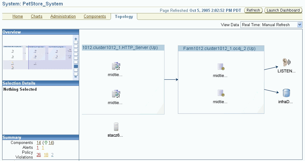

Enterprise Managerには、複数のアプリケーションを対象としたトポロジ・ビューアが用意されています。トポロジ・ビューアを使用すると、様々なOracleアプリケーション内のコンポーネント間、ノード間またはオブジェクト間の関連を表示できるようになります。選択詳細およびサマリー情報をズーム、パン、表示し、集計コンポーネントを評価できます。オブジェクト・タイプごとに異なるアイコンが使用され、すべてのアプリケーションに対して標準化されたビジュアル・インジケータが使用されます。
次のような様々な理由によって、システム・トポロジを作成する場合があります。
  • リレーションシップを視覚的にモデル化
  • 障害原因の特定
  • 高度な問題検出を目的としたビジュアル分析の実行
システム・トポロジを作成する場合、システムのコンポーネント間の関連を指定し、これらの間の接続または相互作用を論理的に示します。たとえば、関連付けを定義し、データベースとリスナー間の関連を示すことができます。コンポーネントはアイコンとして表され、関連付けはコンポーネント間の矢印リンクとして記述されます。ニーズに合うようにトポロジをカスタマイズした後は、該当するシステムの「トポロジ」ページにアクセスし、コンポーネントの全体的なステータスを表示できます。

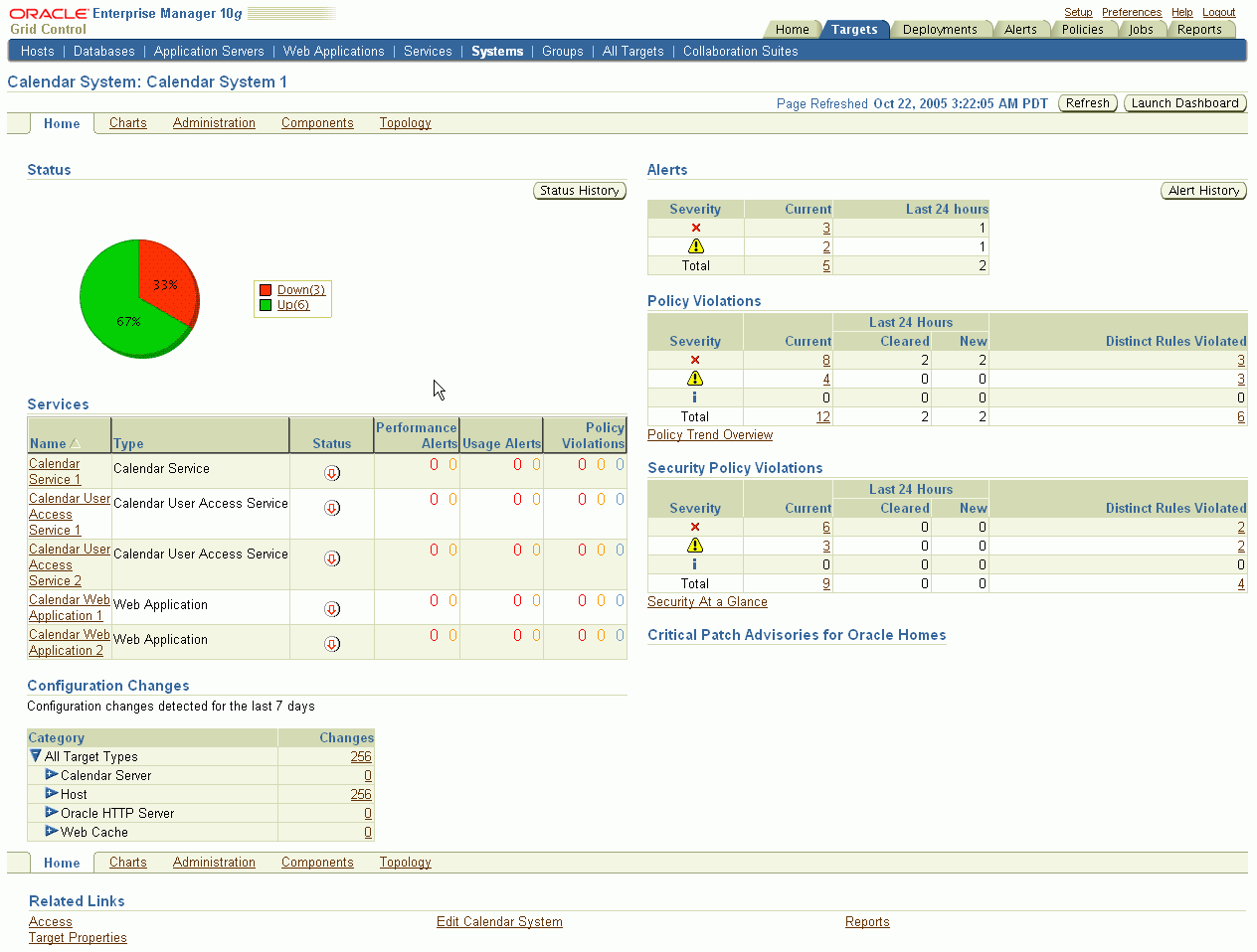

システムの監視
システムのページを使用して、次の監視および管理タスクを実行します。
  • 未処理のアラートおよびポリシー違反など、システムのコンポーネントに関する重要な情報を迅速に表示します。
  • 複数の期間のメトリック・データを表示します。
  • システムの作成時に構成した列によって決定されるサマリー情報を表示します。
  • ジョブやブラックアウトの作成などの管理タスクを実行します。
  • システム・コンポーネントの関連付けなどのシステム・コンポーネントのトポロジを表示します。
    関連項目:
    この章の「システムのトポロジ」
図6-1 システムのホームページ
これはEnterprise Managerのシステムのホームページです
「図6-1 システムのホームページ」の説明

システムのトポロジ
該当するシステムの「トポロジ」ページを使用し、システムのコンポーネント間の依存関係を表示できます。トポロジ・ビューから詳細ページにドリルダウンし、キー・コンポーネント、アラートおよびポリシー違反、考えられる根本原因、影響を受けるサービスなどに関する情報を取得できます。
図6-3に示すように、作成したシステムの「トポロジ」ページを使用し、システムのコンポーネントのステータスの一覧を表示します。各アイコンのステータス・インジケータを使用して、停止しているコンポーネントまたはオープン・アラートがあるコンポーネントを速やかに評価できます。このページから、キー・コンポーネントに関する詳細情報を取得できます。
図6-3 システムの「トポロジ」ページ
これはEnterprise Managerのシステムの「トポロジ」ページです
「図6-3 システムの「トポロジ」ページ」の説明

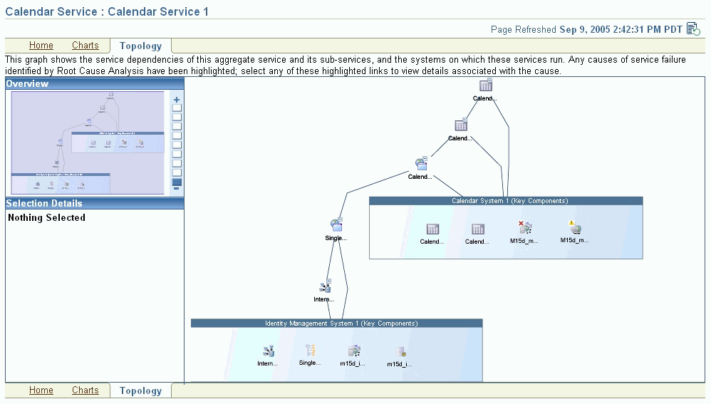

サービスのトポロジ
図6-4に示すように、該当するサービスの「トポロジ」ページを使用し、サービス、システム・コンポーネント、および可用性を定義するその他のサービスの間にある依存関係を表示します。サービスが失敗したときは、根本原因分析によって特定された潜在的な原因がトポロジ・ビューでハイライト表示されます。トポロジでは、サービスとシステムの間の依存関係を表示できます。
データ・センターによっては、1つのアプリケーションまたはサービスに特化したシステムを持つものや、複数のサービスをホストする共有システムを持つものがあります。Grid Controlでは、データ・センターの設定に応じて1つまたは複数のサービスをシステムに関連付けできます。
図6-4 Collaboration Suiteサービスの該当するサービスの「トポロジ」ページ
これはEnterprise Managerのサービスの「トポロジ」ページです
「図6-4 Collaboration Suiteサービスの該当するサービスの「トポロジ」ページ」の説明

また、トポロジ・ビューアからも根本原因分析にアクセスできます。トポロジ・ビューアには、コンポーネント間の関係を示す階層レベルがグラフ表示されます。サービスとシステム・コンポーネント間の赤い線は、関連する失敗を示します。これらの赤い線を辿り、考えられる失敗の原因を探し出します。
