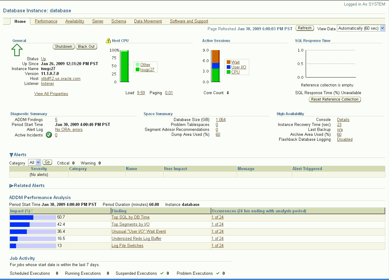

Enterprise Managerのデータベースのホームページ(図5-1)には、単一ソースからのデータベース・インスタンスに関する重要なステータスおよびパフォーマンスの情報が表示されます。この情報には、次の内容が含まれます。
データベースのステータスおよびデータベースに関する基本情報の迅速な表示
Oracleホストの相対的CPU使用率
CPUとI/Oの使用によって消費したインスタンス時間およびボトルネックで消費したインスタンス時間
追跡されるSQLセットの現行レスポンスと参照収集レスポンス
Automatic Database Diagnostic Monitoring(ADDM)検出の件数、ポリシー違反の件数(Database Controlのみ)、およびアラート・ログのステータス
パフォーマンスの改善についての記憶域関連の問題と推奨事項、および領域違反とADDMに関する情報
最新のバックアップ時間およびバックアップ・ステータス
未処理のアラートおよび関連アラート
システム内のすべてのメンバー・ターゲットでのOracleポリシー違反のロールアップ数
データベース・セキュリティの迅速な表示
スケジュール済、稼働中、一時停止中、および問題のある実行を示すジョブの実行
データベースのホームページから、ユーザー・インタフェースをドリルダウンして、追加の管理機能にアクセスできます。また、データベースのホームページには、関連リンクのリストも表示されます。これらのリンクから、メトリックしきい値の編集、ジョブ・アクティビティおよびメトリック収集エラーの分析、様々なアドバイザへのアクセスなどのアクティビティを実行して、データベースのパフォーマンスを改善できます。

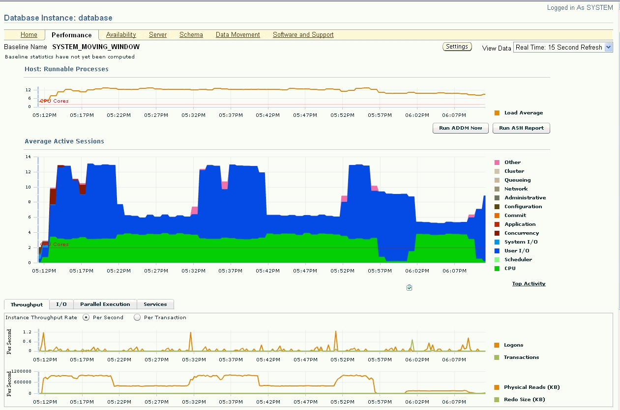

パフォーマンス監視の基本ワークフローでは、まずデータベースの「パフォーマンス」ページに移動します。ここには、最上位レベルの重要なパフォーマンス・インジケータの一覧が示されています。
パフォーマンスを詳細に診断するためのすべての情報が単一の画面で入手できるので、データベースを簡単かつ効率的にチューニングできます。データベースの「パフォーマンス」ページ(図5-2)は、データベースのホームページからアクセスできます。データベースの「パフォーマンス」ページでは、インスタンスおよびインスタンスの基礎となるホストのパフォーマンス・データを迅速に表示できます。また、すべてのパフォーマンスのすべてのクリティカルなメトリックの傾向を分析し、他のデータベース・インスタンスのメトリックと比較できます。

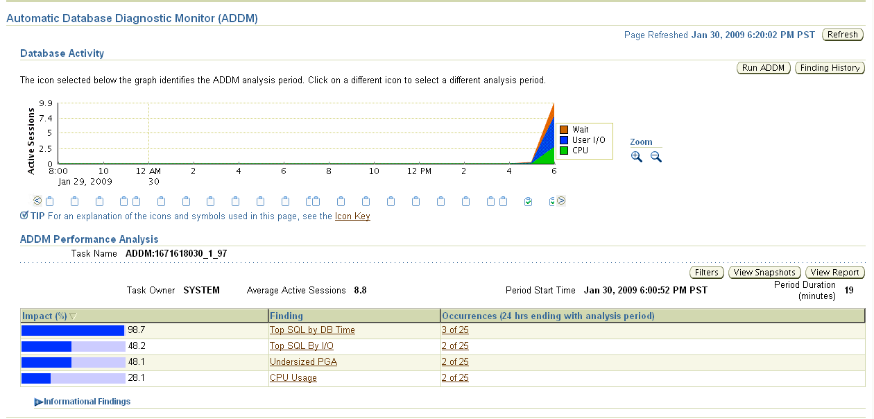

このページからパフォーマンスの問題を最も直接的に調査および診断する方法は、自動データベース診断モニター(ADDM)にアクセスすることです。Oracleデータベースを起動すると、自動ワークロード・リポジトリ(AWR)がデータベース・アクティビティのスナップショットの作成を開始します。このスナップショットはデフォルトで1時間に1回作成されます。スナップショットが収集された時点でADDMが実行されます。ADDMは、これらのスナップショットを使用してデータベース・アクティビティ全体を分析し、チューニングの推奨事項を提供します。
パフォーマンスの問題を調査および診断するもう1つの方法は、まず「平均アクティブ・セッション」グラフの横に示された待機クラスのうちのどれが過剰に長い時間を消費しているかを確認し(最大CPUラインより上の山型部分で表示)、次に詳細をドリルダウンすることです。これにより、ADDMから推奨事項が提供されたデータの視覚化が可能になります。
いずれの方法も問題の診断および解決に役立ちます。最初の自動化方法では結果がテキストで表示されますが、2番目の対話方法では結果がグラフィカルに表示されます。
データベースの「パフォーマンス」ページのグラフでは、共通の時間軸上に現在および最近のメトリック情報が表示されます。この時間軸によって、メトリックを相関的に表示できます。これらのグラフには、問題を迅速に診断するために、追加の詳細を検出する状況依存ドリルダウンが含まれています。
表5-1 「パフォーマンス」ページのグラフ
| グラフ | 説明 |
このグラフには、データベース外部が原因として考えられる問題が示されます。平均のロードは、実行キューの長さの移動平均になります。実行キューの長さは、CPU時間の競合レベルを示します。 |
このグラフはOracleパフォーマンス監視の主要グラフであり、データベース内部の考えられる問題を示します。このグラフには、セッションがデータベース・インスタンスで実行されている時間、または実行の待機時間のいずれかのプロファイルが表示されます。 グラフ上の最大CPUラインは、使用されているCPUリソースの量を判断する場合に有効です。セッション待機時間は、CPUラインを超えている値です。CPU時間に対する待機時間の割合が、システムの動作効率を示します。チューニングが必要な箇所は、CPUラインを超える値を持つ待機クラスで示されます。 |
このグラフには、合計リクエストが示されます。これは、データベース・インスタンスが読取り/書込みリクエストを発行する割合を表します。 |
このグラフには、「平均アクティブ・セッション」グラフに表示された競合が示されます。 |

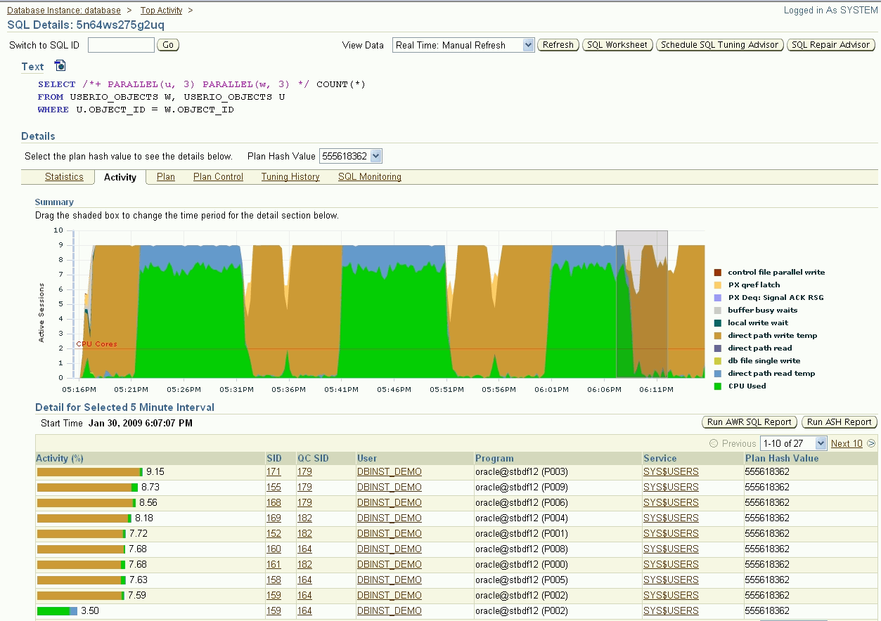

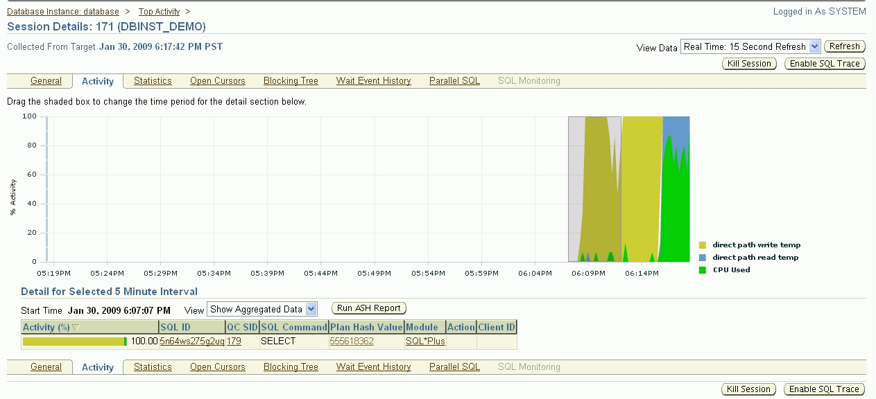

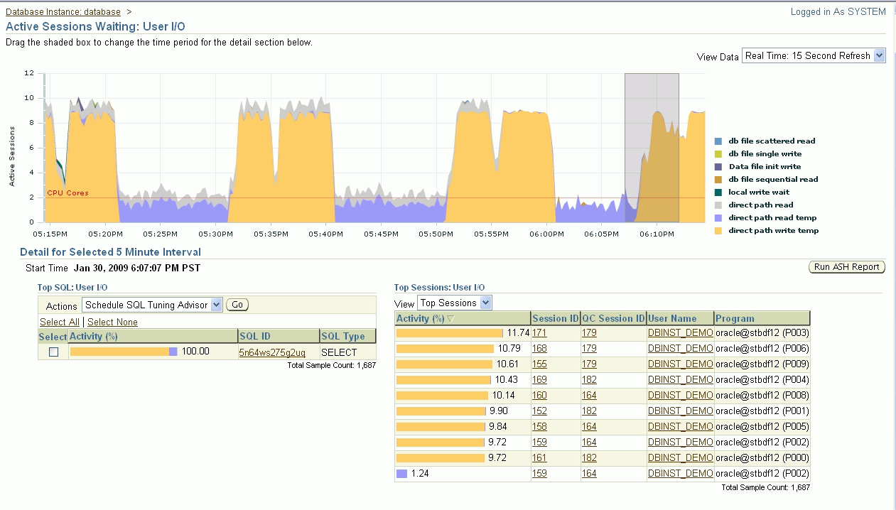

対話方式で問題を手動で診断できます。これには、まず問題があると考えられる待機クラスを調査し、次にそこからSQLの詳細またはセッションの詳細にドリルダウンします。また、1箇所にあるすべての待機クラスを調査し、そこからドリルダウンすることも可能です。次の項では、これらの方法について説明します。
待機クラスのドリルダウンにより、長い間待機していると考えられる特定の待機クラスを調査できます。次に、問題の原因が、異常に長い間待機している1つ以上のSQL文であるかどうか、または1つ以上のセッションかどうかを判別できます。
待機クラスのドリルダウンを、「待機中アクティブ・セッション」ページと呼びます。これらのページのソースはアクティブ・セッション履歴(ASH)です。ここでは、秒単位でセッション・アクティビティがサンプリングされます。どのセッションがCPUを使用しているか、どのセッションがI/Oを待機しているかといった発生状況が継続的に記録されます。
「平均アクティブ・セッション」グラフの横に示された待機クラス・リンクを選択すると、該当する待機クラスの詳細が表示されます。たとえば、「ユーザーI/O」をクリックすると、「待機中アクティブ・セッション: ユーザーI/O」ページが表示されます(図5-3を参照)。
デフォルトでは、最大リソース・コンシューマが詳細の表の上部に表示されます。上位SQLまたは上位セッションについて偏りのあるアクティビティを検索します。アクティビティの過剰な累積の原因がSQLソースであると思われる場合は、関連するSQL IDをクリックして「SQLの詳細」ページに移動します。このページに、該当するSQL文とアクティビティが表示されます。過剰な累積の原因がセッション・ソースであると思われる場合は、関連するセッションIDをクリックして「セッションの詳細」ページに移動します。このページでは、必要に応じてセッションを中断できます。また、該当するセッションに関連付けられた待機イベントも表示できます。

「データベース・パフォーマンスの評価」で説明したように、自動データベース診断モニター(ADDM)を使用して、データベースのホームページまたはデータベースの「パフォーマンス」ページからパフォーマンスの問題を自動的に調査および診断できます。ADDMは、定期的にスケジュールされたデータベース・アクティビティのスナップショットを使用して、最もリソースが集中するコンポーネントまたは操作を特定し、これらのコンポーネントまたは操作がパフォーマンスのボトルネックになっているかどうかを判別します。1つ以上の問題が発生した場合、ADDMは考えられる問題を診断し、アドバイスを提供します。このアドバイスでは、アドバイザの実行またはデータベース構成の変更が推奨される場合があります。
事前に定義された最近の期間のADDM結果を表示することも、現時点でのADDM結果を表示することも可能です。データベースのホームページの「診断サマリー」セクションにある「ADDM結果」リンクをクリックすると、最近の期間のADDM結果を表示できます。また、データベースの「パフォーマンス」ページの「平均アクティブ・セッション」グラフの下の小さい「ADDM」アイコンをクリックすると、該当する期間のADDM結果を表示できます。いずれのオプションを使用しても、「自動データベース診断モニター(ADDM)」ページが表示されます(図5-7)。現時点でのADDM結果を求めるには、データベースの「パフォーマンス」ページにある「ADDMの実行」ボタンをクリックします。
デフォルトでは、データベースは60分間隔でスナップショットを作成します。自動ワークロード・リポジトリを使用すると、スナップショットの間隔を10分から2時間までの範囲内で変更できます。

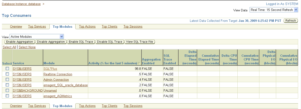

「上位コンシューマ」リンクには、システム・リソースの上位データベース・コンシューマに関するグローバル・サマリー情報があります。セッション、サービス、モジュール、クライアントなどの特定の上位コンシューマに関する詳細なメトリック・データへのアクセスが可能です。これにより、データベースをチューニングする必要のある問題箇所を特定できます。図5-8には、「上位コンシューマ」の「上位モジュール」ページが示されます。ここでは、コンシューマに対する集計およびSQLトレースの有効化および無効化などのタスクを実行できます。SQLトレースを使用して、CPU時間、経過時間、実行計画などのSQL文の統計をトレースできます。
関連項目: Enterprise Managerのオンライン・ヘルプの「上位コンシューマ」ページに関するトピック |

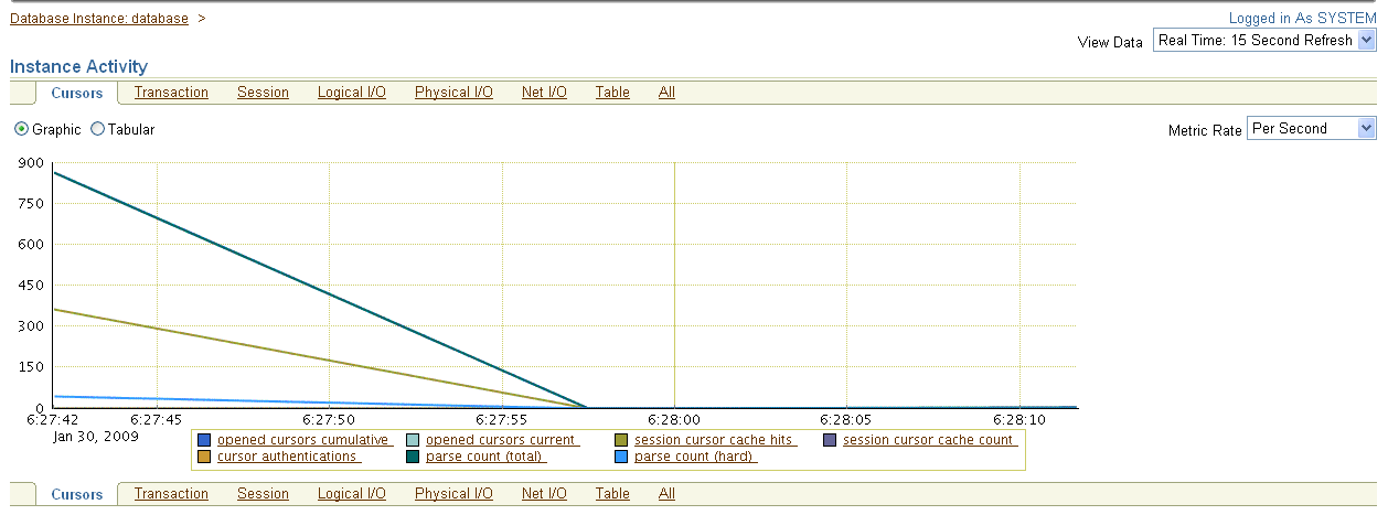

「インスタンス・アクティビティ」リンクには、カーソル、セッション、トランザクションなどのメトリック・グループに関する特定のデータのデータベース・アクティビティが表示されます(図5-9)。たとえば、「カーソル」メトリック・グループには、オープン・カーソルとセッション・カーソルに関する情報の他に認証と解析数も表示されます。グラフ・ビューの下の凡例リンクまたは表ビュー内の名前リンクでは、「上位セッション」ページにアクセスして詳細を参照できます。

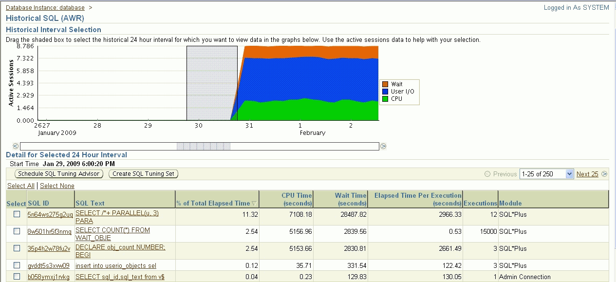

「履歴SQL(AWR)」リンクには、自動ワークロード・リポジトリ(AWR)に24時間保存されている文が表示されます。このリンクは、「履歴」データ・ビューを選択すると「その他の監視リンク」セクションで使用可能になります(図5-10)。
このページの下部にある表には、パフォーマンスおよびリソース使用に関するすべてのSQL文の分析が表示されます。文のリンクを選択して、該当する文に関するSQLの詳細(統計、アクティビティ、SQL計画、およびチューニング情報)を参照できます。SQLチューニング・アドバイザを実行して、1つ以上の文についての推奨事項を入手することも可能です。
関連項目: Enterprise Managerのオンライン・ヘルプの「履歴SQL(AWR)」ページに関するトピック |

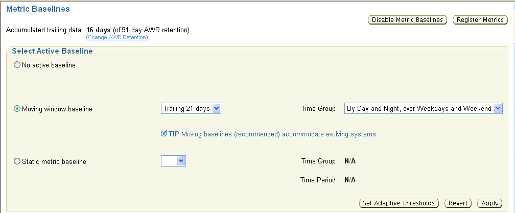

データベースの「パフォーマンス」ページでは、メトリック・ベースライン、つまりターゲット・パフォーマンスを評価する場合の参照として使用できるターゲットに関連付ける期間を設定できます(図5-12)。特定のターゲット・メトリックのベースライン期間全体の統計が計算されます。これらの統計を使用すると、アラートのメトリックしきい値を自動設定し、システム・パフォーマンスのグラフィカル表示を正規化できます。
関連項目: Enterprise Managerのオンライン・ヘルプの「メトリック・ベースライン」ページに関するトピック |

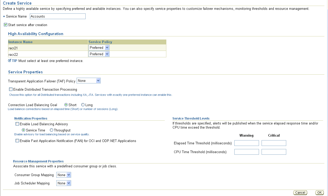

Oracle Real Application Clusters(RAC)には、複数のホスト全体での可用性の高いデータベース環境が用意されています。それぞれのクラスタは複数のクラスタ・データベースで構成され、各クラスタ・データベースは複数のクラスタ・データベース・インスタンスで構成されます。クラスタ・データベースは、そのインスタンスが1つでも使用可能であるかぎり使用できます。Enterprise Managerを使用すると、単一インスタンス・データベースをOracle RACデータベースに非同期に変換できます。

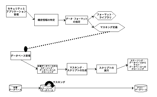

図5-13は、本稼働データベースをステージング・リージョンにクローニングし、そこでマスキングする過程を示しています。マスキングのプロセスでは、ステージング領域およびテスト領域は本番サイトのように厳重に規制されます。
マスキング・プロセスが終わると、データベースは広く利用可能な状態にすることができます。データベースを別のサード・パーティ・サイトに移送する場合は、データ・ポンプ・エクスポート・ユーティリティを使用してリモート・サイトにダンプ・ファイルを移送する必要があります。ただし、マスキングされたデータを社内に保存する場合は、次の項を参照してください。

マスキング定義を作成する前に、次のアドバイス情報を確認してください。
選択したフォーマットが、チェック制約に違反していないことと、そのデータを使用するアプリケーションを中断させないことを確認してください。
トリガーおよびPL/SQLパッケージでは、データ・マスキングによりオブジェクトが再コンパイルされます。
パーティション表(特にパーティション・キー)をマスキングする場合、注意が必要です。この場合、行が別のパーティションに移動する可能性があります。
データ・マスキングでは、クラスタ表、オブジェクト表のマスキング情報、XML表および仮想列はサポートされません。リレーショナル表はマスキングでサポートされます。
オブジェクトが表の上層に位置する場合(ビュー、マテリアライズド・ビュー、PL/SQLパッケージなど)、それらのオブジェクトは有効になるように再コンパイルされます。

次のユースケースは、ユーザーが実行できるより重要なデータ・マスキング・タスクの一部を示しています。
ステージング環境で維持されるアプリケーションの本番環境データのマスキング
このユースケースは、ステップ6を除き、アプリケーション・データベース管理者に適用されます。
アプリケーション・データベース管理者としてシステムにログインし、データベースおよびそれに関連する権限にアクセスします。
列に機密情報または規制された情報が入っている表を、スキーマの中で検索します。検索基準に基づき、表および列が表示されます。
表の列と適切なマスキング・フォーマットを選択します。表の列とそれに関連するすべての外部キー列が、マスキング定義に追加されます。
明示的な参照整合性関係がデータベース内で定義されていないマスキング定義に、追加の表の列を割り当てます。該当する表の列が、依存列としてマスキング定義に追加されます。
マスキング定義を、情報セキュリティ管理者に通知します。
情報セキュリティ管理者が、マスキング定義をレビューし、その完全性を確認した後、アプリケーション・データベース管理者にマスキング・プロセスを進めるよう推奨します。
ステップ4で作成したマスキング定義を使用して、データ・マスキング・プロセスを開始します。システムにより、マスキング定義が検証され、領域の可用性が確認された後、テスト・ステージングのデータベース内にあるデータにマスキング・フォーマットが適用されます。
マスキング・プロセスの完了を検証した後、マスキングされたデータに機密データが置き換えられていることを確認します。

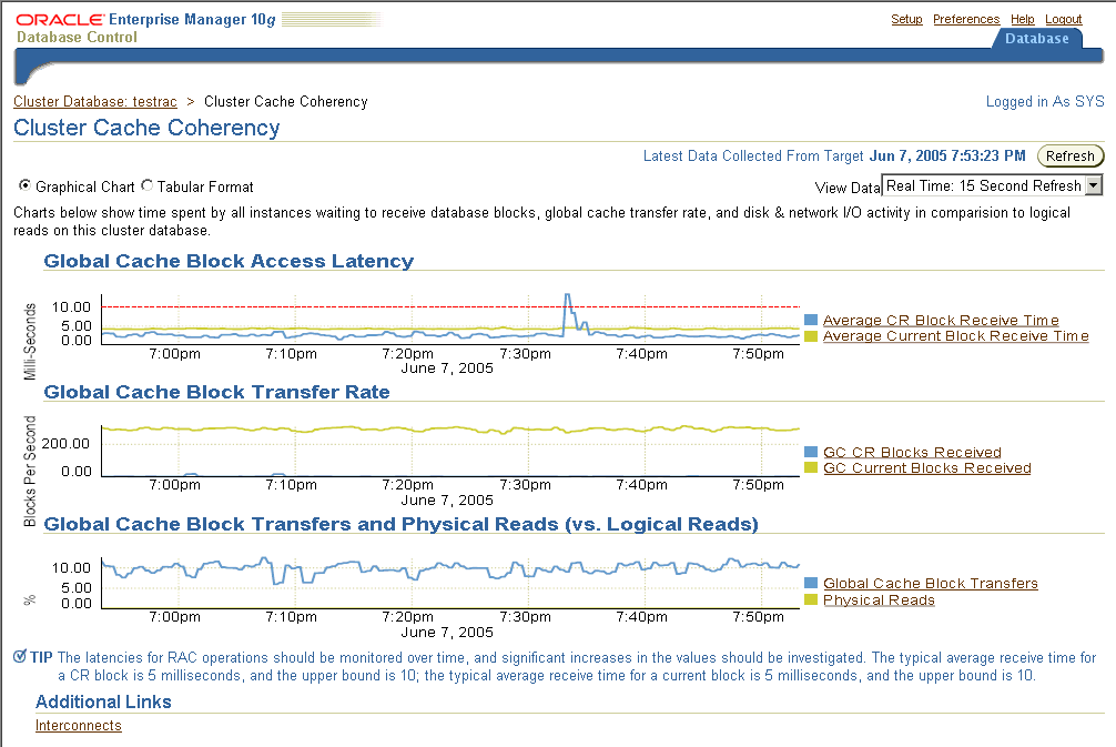

これらのグラフの用途は、次のとおりです。
「グローバル・キャッシュ・ブロックのアクセス待機時間」は、ブロック・リクエスト全体での経過時間または待機時間を表します。
「グローバル・キャッシュ・ブロック転送率」は、インターコネクトを介してクラスタ内のすべてのインスタンスが受け取るデータ・ブロックの総数を表します。
「グローバル・キャッシュ・ブロック転送と物理読取り(論理読取りとの比較)」は、ダイレクト・メモリー・アクセスでの他のインスタンスのバッファ・キャッシュからのデータおよびディスクからのデータが読み取られる論理読取りの割合を表します。

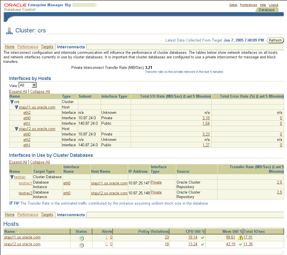

「クラスタ」の「インターコネクト」ページでは、ホスト上にあるインタフェースの現在の状態を表示できます(図5-16)。このページを使用すると、インターコネクト・インタフェースの監視、構成の問題の判別、および超過通信量などの転送速度に関連した問題の特定ができます。このページは、インターコネクト上の個々のインスタンスおよびデータベースによって加えられた負荷を判別するために役立ちます。場合によっては、Oracleデータベース外のアプリケーションによるインターコネクトの遅延も即時に特定できます。
関連項目: Enterprise Managerオンライン・ヘルプの「クラスタ」の「インターコネクト」ページに関するトピック |
サービスとは、アプリケーションのワークロードを増加させ、そのワークロードに対応するビジネス・コンポーネントで構成された、アプリケーションのグループまたは分類です。サービスの例としては、買掛管理、カスタマ・リレーションシップ・マネジメントなどがあります。Oracle RACのサービスにより、連続したデータベース操作で複数インスタンスの複数サービスをサポートできるようになります。
Oracle RACのサービスでは、クラスタ・データベース・リソースを1つのシステム・イメージに統合して、クラスタの管理性を最適化できます。これにより、システム・デプロイメント、テスト、障害時リカバリが簡略化され、管理オーバーヘッドが削減されます。サービスを使用すると、どのインスタンスでSQLアプリケーション・サービスが実行されるかに関係なく、ユーザーはデータベースに接続します。
実行するサービスを1つ以上のインスタンスに割り当てると、プライマリ・インスタンスで障害が発生した場合に代替インスタンスがバックアップ・インスタンスとして機能できるようになります。プライマリ・インスタンスで障害が発生した場合、Oracleは障害インスタンスから残りの正常な代替インスタンスにサービスを移行します。
サービスでは、あらゆる高可用性状況や障害時リカバリ状況に対して計画済および未計画の操作の両方をモデル化およびデプロイできます。停止中に、Oracle RACはキー・コンポーネントを自動的に再起動します。自動再起動に適格なコンポーネントには、インスタンス、Oracle Net Servicesリスナー、データベース、および複数のデータベース・サブコンポーネントがあります。
Enterprise Managerの「サービスの作成」ページでサービスを作成および編集できます。このページには、Enterprise Managerの「メンテナンス」ページにある「クラスタ管理データベース・サービス」リンクからアクセスできます(図5-17)。
関連項目: Enterprise Managerのオンライン・ヘルプの「サービスの作成」ページに関するトピック |
