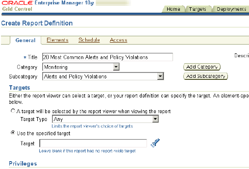

  1. 「レポート」をクリックして、レポートのホームページに移動します。
    既存のレポートの一覧が表示されます。個々のレポートをクリックすると、その詳細を参照できます。
  2. カスタマイズするレポートを選択して、「類似作成」をクリックします。
    レポート定義の作成ウィザードが表示されます。
    レポート定義の作成ウィザード
  3. 「一般」ページでは、レポートの名前を指定してレポートを分類し、ターゲットとレポートを関連付けるか、レポートの生成時にターゲットを選択できるようにして、表示オプションとその他のパラメータを指定します。
    たとえば、メモリー消費レポートなどのレポートを表示する場合は、「ターゲット」の下にある最初のオプションを選択してからターゲットを指定して問題を診断します。2つの特定のデータベース・インスタンスのデータを定期的に表示する場合は、2番目のオプションを選択します。レポートの所有者は、他のユーザーとレポートの表示を共有するよう選択できます。
    多数のホストを管理しているシステム管理者の場合、マシンを使用するDBAと使用可能情報を共有する必要がありますが、Grid Controlでのターゲットへのアクセス権を持たせたくありません。この場合には、ホスト情報を表示するレポートを作成して、DBAと(スケジューリングによる)スナップショットまたは(レポートへのアクセス権の付与による)リアルタイム・データを共有します。

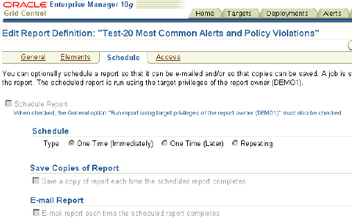

レポートをスケジュールするには、次のようにします。
  1. レポートのホームページで、変更するレポートを選択して、「編集」をクリックします。
    レポート定義の編集ウィザードが表示されます。
  2. 「スケジュール」サブタブをクリックします。
    レポート定義の編集ウィザードの「スケジュール」ページ
  3. 「スケジュール・レポート」オプションを選択します。
  4. スケジュールのタイプを指定します。
    指定できるのは、1回(即時、または将来の指定したとき)または繰り返しです。頻度、週の指定日または月の指定日、およびレポート生成を続行する必要がある期日または周期など、繰り返すスケジュールに対して様々な追加オプションを指定します。
  5. 必要であれば、生成されるたびにレポートのコピーを保存するよう選択します。
  6. 必要であれば、生成時にレポートを送信する1つ以上の電子メール・アドレスを指定します。
  7. パージ・ポリシーを指定します。
    パージ・ポリシーを使用すると、毎回どのくらいレポートをコピーして保存するかを指定できます。たとえば、過去30日以内に作成されたレポートのみ保存する顧客もいれば、一度に最大10部コピーを保持する顧客もいます。
  8. 「OK」をクリックします。
スケジュールに従って、レポートが生成されるようになります。

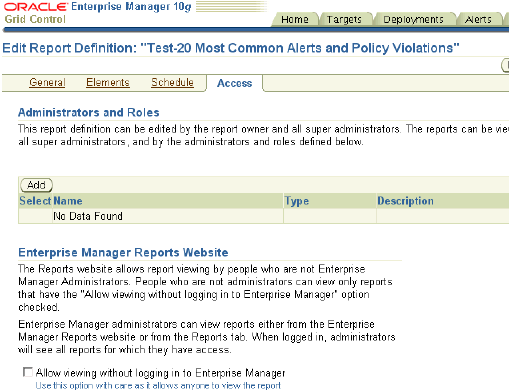

レポートを公開するには、次のようにします。
  1. レポートのホームページで、共有するレポートを選択して、「編集」をクリックします。
  2. 「アクセス」サブタブをクリックします。
    レポート定義の編集ウィザードの「アクセス」ページ
  3. 「追加」をクリックして、生成されたレポートを表示できるEnterprise Manager管理者またはロールを指定します。
  4. Enterprise ManagerレポートのWebサイトでレポートを表示できるようにするには、「Enterprise Managerにログインせずに表示可能」オプションを選択します。
  5. 「OK」をクリックします。
「一般」ページで指定したカテゴリとサブカテゴリの下の「レポート定義」の一覧に、カスタマイズしたレポートが表示されます。
