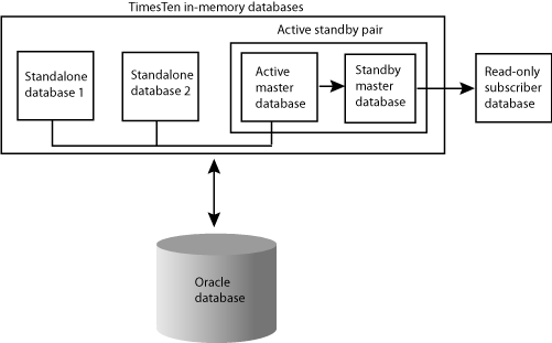

キャッシュ・グリッドとは、アプリケーション・データをまとめて管理するIMDB Cacheデータベースの集合のことです。キャッシュ・グリッドは、IMDB Cacheデータベースによって個別にサポートされている1つ以上のグリッド・メンバーで構成されています。グリッド・メンバーは、中央のOracle DatabaseまたはReal Application Cluster(Oracle RAC)から表をキャッシュします。キャッシュ・データは、共有記憶域のない複数のグリッド・メンバーに動的に分散されます。このアーキテクチャによって、キャッシュ・グリッドの容量は、アプリケーションの処理ニーズに応じて拡張できます。ワークロードが増加または減少すると、他のグリッド・メンバーでの操作を妨げることなく、新しいグリッド・メンバーがグリッドにアタッチされたり、既存のグリッド・メンバーがグリッドからデタッチされます。
キャッシュ・グリッド内のIMDB Cacheデータベースには、明示的にロードされたキャッシュ・グループと動的キャッシュ・グループに加え、すべてのキャッシュ・グループ・タイプのグローバルおよびローカル・キャッシュ・グループを格納できます。キャッシュ・グリッドによって、ノード間でのデータの整合性が確保されます。
図8-1に、キャッシュ・グリッドを示します。このグリッドには3つのメンバーが含まれており、そのうちの2つはスタンドアロンIMDB Cacheデータベースであり、1つは読取り専用サブスクライバを使用するアクティブ・スタンバイ・ペアです。読取り専用サブスクライバは、グリッドの一部ではありません。

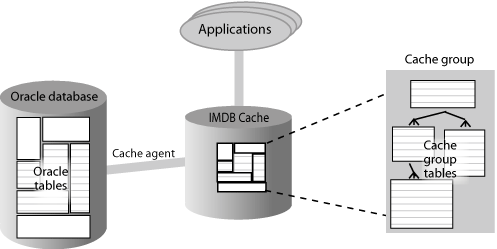

図8-2に、IMDB Cacheの機能およびプロセスを示します。
各キャッシュ・グループには、そのキャッシュ・グループの主キーが含まれるルート表があります。ルート表の行は、子表の行と1対多の関係を持つことができます。また、その子表の行は、他の子表の行と1対多の関係を持つことができます。
キャッシュ・インスタンスは、外部キー関係によってルート表にある特定行と関連付けられた一連の行です。ルート表のそれぞれの主キー値がキャッシュ・インスタンスを指定します。キャッシュ・インスタンスは、キャッシュのロードとキャッシュのエージングの単位になります。キャッシュ・グループでは、そのグループ内に複数の親を持つ子表が存在することはできません。各IMDB Cacheレコードが属しているキャッシュ・インスタンスは1つのみであり、また、同じキャッシュ・グループ内に存在する親は1つのみです。

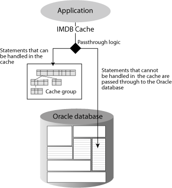

アプリケーションは、IMDB Cacheへの単一接続を介して、キャッシュ・グループまたはOracle DatabaseのいずれかにSQL文を送信できます。このような単一接続は、図8-3に示すパススルー機能で、SQL文はIMDB Cacheのキャッシュ表でローカルに処理できるのか、またはOracle Databaseにリダイレクトする必要があるのかをチェックすることによって使用可能になります。パススルー機能の設定では、パススルーの対象とする文の種類とそれを実行する状況が指定されます。パススルー機能の具体的な動作は、IMDB Cache一般接続属性PassThroughで制御されます。
