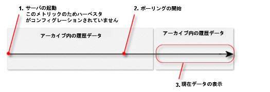

図 4-1 では、次のような場合について図解します。
  1. サーバ起動時には、メトリックに対してハーベスタがコンフィグレーションされていない状態です。そのため、後に取得対象となるデータは保存されません。
  2. サーバ起動後のある時点で、コンソール拡張を起動してメトリック チャートを含むビューをアクティブ化します。そのメトリック用のポーリングが開始され、現在のデータがキャッシュに格納されます。
  3. メトリック チャートには、キャッシュから取得した現在のデータが表示されます。ここでスクロールして履歴データを表示しようとしても、利用できるデータがないので何も表示されません。
  4. 図 4-1 ハーベスタなし、現在のデータを表示

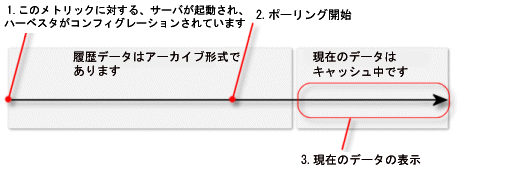

図 4-2 では、次のような場合について図解します。
  1. サーバ起動時にメトリックに対してハーベスタをコンフィグレーションし、サーバの起動と同時にデータの収集を開始します。データはアーカイブに永続化され、表示用に取得できる状態になります。
  3. クライアントで表示されるメトリック チャートには、キャッシュから取得した現在のデータが表示されます。データは収集されてアーカイブ化されているので、チャートをスクロールすると履歴データを参照できます。しかしこの図の場合、チャートは現在のデータを表示する設定になっています。そのためアーカイブにはメトリック用データが保存されている一方で、依然としてキャッシュから現在のデータが取得されます。
  4. 図 4-2 ハーベスタあり、現在のデータを表示

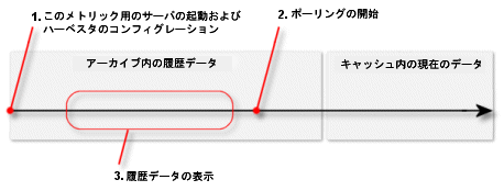

図 4-3 は図 4-2 と同様の状況ですが、この場合にはチャートがスクロールされて履歴データが表示されます。データはすべてアーカイブから取得されます。キャッシュには現在のデータが格納され続けていますが、この状況でそのデータを利用することはできません。
図 4-3 ハーベスタあり、履歴データを表示

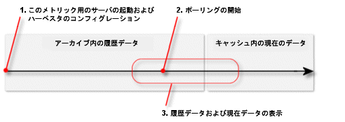

図 4-4 は図 4-2 および図 4-3 と同様の状況ですが、この場合にはチャートが若干スクロールされ、履歴データと現在のデータが少しずつ表示されます。履歴データはアーカイブから取得され、現在のデータはキャッシュから取得されます。
図 4-4 ハーベスタあり、現在のデータと履歴データを表示
