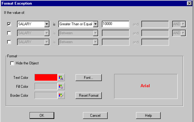

「書式の例外」ダイアログ・ボックスで、「SALARY」が選択されていることを確認します。
「SALARY」の横にあるドロップダウン・リストから、「Greater Than or Equal」を選択します。
次のボックスに10000と入力します。
「書式」で、「テキスト・カラー」の横のアイコンをクリックして、カラー・パレットを表示します。
注意: 「書式の例外」ダイアログ・ボックスでは、テキスト・カラー、スタイル、フォントなどの任意のオプションを必要に応じて選択できます。 |
赤をクリックします。
「フォント」をクリックして、太字を選択します。
「OK」をクリックして、新しいフォント・スタイルを受け入れます。
これで、「書式の例外」ダイアログ・ボックスでは、次のようにオプションが選択されています。
「OK」をクリックします。

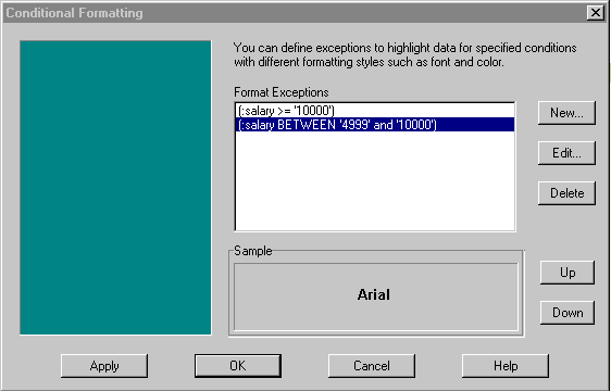

「条件付き書式」ダイアログ・ボックスで、「新規」をクリックして第2の書式の例外を作成します。
「SALARY」列の中で、5,000ドル以上10,000ドル未満の値を太字で表示する書式の例外を作成します。
注意: 5,000ドル以上10,000ドル未満の値がハイライトされ、10,000ドルと4,999ドルはハイライトされないようにするため、必ず記述されている順序で値を入力してください。 |
完了したら「OK」をクリックします。「条件付き書式」ダイアログ・ボックスは次のようになります。
「適用」をクリックし、「OK」をクリックします。次のようなレポートがペーパー・デザイン・ビューに表示されます。
