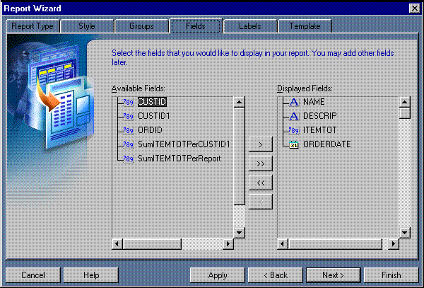

「フィールド」ページで、列名と「>」または「<」ボタンをクリックして列を移動し、次の列が「表示フィールド」リストに表示されるようにします。
NAME
DESCRIP
ITEMTOT
ORDERDATE

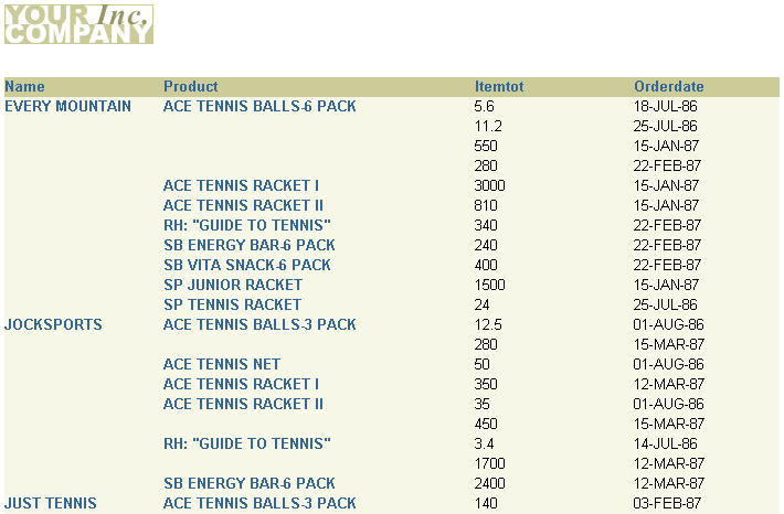

「テンプレート」ページの「事前定義テンプレート」でBeigeを選択し、「終了」をクリックして、ペーパー・デザイン・ビューにレポート出力を表示します。表示は次のようになります。

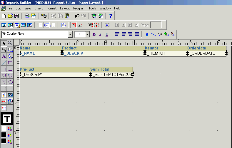

2番目のレイアウトを作成するには:
ツールバーの「ペーパー・レイアウト」ボタンをクリックして、ペーパー・レイアウト・ビューを表示します。
ペーパー・レイアウト・ビューで、ツール・パレットの「レポート・ブロック」ツールをクリックします。
既存のレイアウトの約0.5インチ(1.5 cm)ほど下を起点にクリックし、ドラッグして縦約2インチ(5 cm)、横4インチ(19 cm)ほどのボックスを描きます。マウス・ボタンを放すと、レポート・ブロック・ウィザードが表示されます。
レポート・ブロック・ウィザードの「スタイル」ページで、「表」を選択して「次へ」をクリックします。
「グループ」ページで「G_CUSTID1」をクリックし、「下へ」をクリックして印刷方向を指定します。このグループを「表示グループ」リストに移動し、「次へ」をクリックします。(ここまで終了すると、「表示グループ」リストに表示されるグループはG_CUSTID1のみとなります。
「フィールド」ページで、次のフィールドをクリックしてから「>」ボタンをクリックし、それらのフィールドを「表示フィールド」リストに移動して「次へ」をクリックします。
DESCRIP
SumITEMTOTPerCUSTID1
ここまで終了すると、「表示フィールド」リストに表示されるフィールドは、DESCRIPおよびSumITEMTOTPerCUSTID1のみとなります。
「ラベル」ページで、ラベルを次のように変更し、「次へ」をクリックします。
