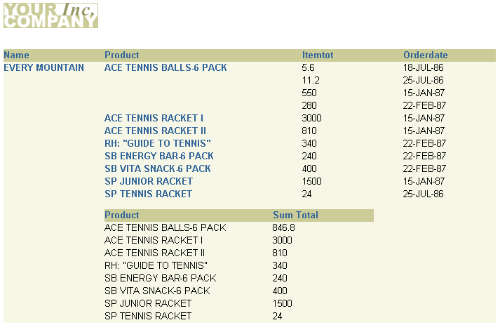

2つのレイアウトを作成しただけでは、求める結果の一部しか実現していません。購入品の製品別サマリーは、マスター/ディテール・レイアウトの外側にあります。したがって、このサマリーでは、顧客ごとの製品の購入品ではなく、レポート全体における製品の購入品が集計されます。顧客ごとのサマリーを表示するには、最初のレイアウトの内側に2番目のレイアウトを移動する必要があります。
2番目のレイアウトと最初のレイアウトをマージするには:
オブジェクト・ナビゲータで、「M_G_CUSTID1_GRPFR1」を選択します。
ヒント: オブジェクト・ナビゲータの上部にある「検索」フィールドに枠の名前を入力するだけで、この枠は見つけやすくなります。 |
レポート・エディタのタイトル・バーをクリックして、ペーパー・レイアウト・ビューに戻ります。2番目のレイアウト周囲の枠が選択されているのがわかります。
矢印キーを使用して、最初のレイアウトの「F_DESCRIP」フィールドと揃うように2番目のレイアウトの「F_DESCRIP1」フィールドの位置を変更します。
ツールバーの「制限オフ」ボタンをクリックします。フレックス・モードがオンになっているのを確認します(デフォルトはオン)。
オブジェクト・ナビゲータで、「R_G_CUSTID」を選択します。
レポート・エディタのタイトル・バーをクリックして、ペーパー・レイアウト・ビューに戻ります。今度は、最初のレイアウトのマスター繰返し枠が選択されているのがわかります。
R_G_CUSTIDの下中央のハンドルをクリックし、約0.5インチ(1.5 cm)ほど下にドラッグします。フレックス・モードがオンになっているので、ドラッグするにつれてR_G_CUSTIDを囲む枠が大きくなります。同様に、上書きされないように2番目のレイアウトが下へ移動します。
R_G_CUSTIDを選択したまま、「ツール」→「プロパティ・インスペクタ」を選択します。
「枠間の垂直間隔」プロパティを「0.25」に変更します。
ペーパー・レイアウト・ビューの上部にあるツールバーを使用して、フレックス・モードをオフにします。
矢印キーを使用して、M_G_CUSTID1_GRPFR1とその内容を、最初のレイアウトの内側に移動します。
レポート・エディタのツールバーで「ペーパー・デザイン」ボタンをクリックして、ペーパー・レイアウト・ビューを表示します。今度は、顧客ごとに集計表が繰り返し表示されているのがわかります。
