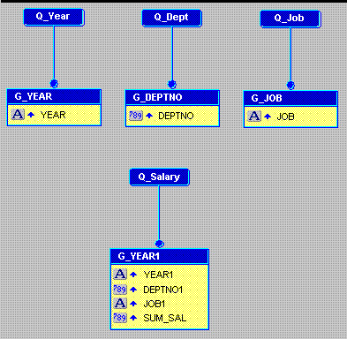

「終了」をクリックして、レポートのデータ・モデルをデータ・モデル・ビューに表示します。
前述の手順を2番目の問合せにも繰り返しますが、この場合、問合せ名はQ_Deptとし、次のSELECT文を使用します。
SELECT DISTINCT DEPTNO FROM EMP
| 注意:これらの問合せは、次のいずれかの方法で入力できます。
また、3番目の問合せにも前述の手順を繰り返しますが、この場合、問合せ名はQ_Jobとし、次のSELECT文を使用します。
SELECT DISTINCT JOB FROM EMP
さらに、4番目の問合せにも前述の手順を繰り返し、問合せ名をQ_Salaryとして、次のSELECT 文を使用します。
SELECT TO_CHAR(HIREDATE, 'YY') YEAR, DEPTNO, JOB, SUM(SAL) FROM EMP GROUP BY TO_CHAR(HIREDATE, 'YY'), DEPTNO, JOB ORDER BY TO_CHAR(HIREDATE, 'YY'), DEPTNO, JOB
| ヒント:ここでは、問合せの順序が重要です。出力時にDEPTNOの値がYEARの値の中にネストされるようにするには、Q_DeptがQ_Yearの右または下に表示される必要があります。 |

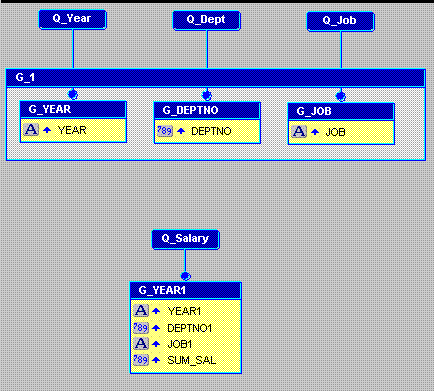

クロス積グループを作成するには:
データ・モデル・ビューで、ツール・パレットの「クロス積」ツールをクリックします。
G_YEAR、G_DEPTNOおよびG_JOBの周囲にボックスをドラッグします。マウス・ボタンを放すと、クロス積グループが作成されます。3つのグループが完全に囲まれていることを確認してください。

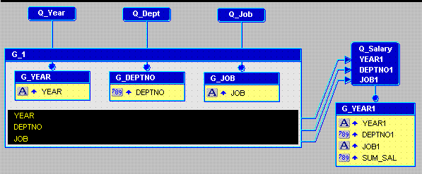

データ・リンクを追加するには:
データ・モデル・ビューで、ツール・パレットの「データ・リンク」ツールをクリックします。
G_YEARグループの「YEAR」列をクリックし、G_YEAR1グループの「YEAR1」列までドラッグします。
手順1と2を繰り返しますが、今度はG_DEPTNOの「DEPTNO」列とG_YEAR1の「DEPTNO1」列の間でリンクをドラッグします。
さらに、手順1と2を繰り返しますが、今度はG_JOBの「JOB」列とG_YEAR1の「JOB1」列の間でリンクをドラッグします。
データ・モデル・オブジェクトを移動して、上の図のようにすると、見やすくなります。

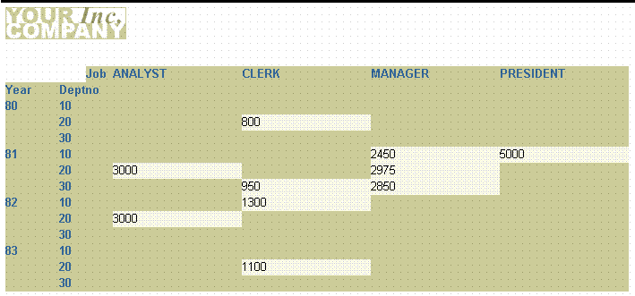

「テンプレート」ページの「事前定義テンプレート」でBeigeを選択し、「終了」をクリックして、ペーパー・デザイン・ビューにレポート出力を表示します。表示は次のようになります。
