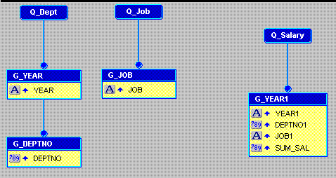

「挿入」→「問合せ」を選択し、前述の手順に従って、Q_Jobという名前の別の問合せを作成し、次のSELECT文を使用します。
SELECT DISTINCT JOB FROM EMP
さらに、「挿入」?「問合せ」を選択し、前述の手順に従って、Q_Salaryという名前の3番目の問合せを作成し、次のSELECT文を使用します。
SELECT TO_CHAR(HIREDATE, 'YY') YEAR, DEPTNO, JOB, SUM(SAL) FROM EMP GROUP BY TO_CHAR(HIREDATE, 'YY'), DEPTNO, JOB ORDER BY TO_CHAR(HIREDATE, 'YY'), DEPTNO, JOB

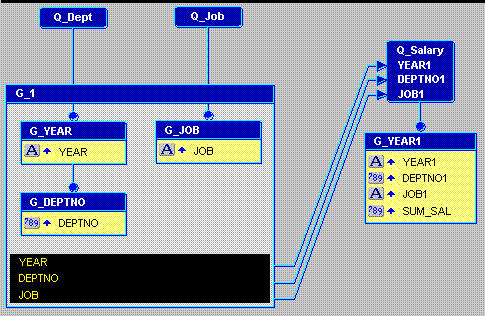

クロス積グループを作成するには:

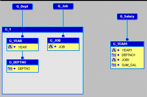

データ・モデル・ビューで、ツール・パレットの「クロス積」ツールをクリックします。
G_YEAR、G_DEPTNOおよびG_JOBの周囲にボックスをドラッグします。マウス・ボタンを放すと、クロス積グループが作成されます。3つのグループが完全に囲まれていることを確認してください。
データ・リンクを追加するには:
データ・モデル・ビューで、ツール・パレットの「データ・リンク」ツールをクリックします。
G_YEARグループの「YEAR」列をクリックし、G_YEAR1グループの「YEAR1」列までドラッグします。
手順1と2を繰り返しますが、今度はG_DEPTNOの「DEPTNO」列とG_YEAR1の「DEPTNO1」列の間でリンクをドラッグします。
さらに、手順1と2を繰り返しますが、今度はG_JOBの「JOB」列とG_YEAR1の「JOB1」列の間でリンクをドラッグします。
データ・モデル・オブジェクトを移動して、上の図のようにすると、見やすくなります。

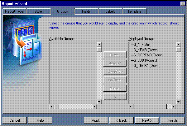

「グループ」ページで、データ・モデルのグループがすべて「表示グループ」リストに表示されていることを確認します。G_1は「マトリックス」、G_YEARおよびG_DEPTNOは「下」、G_JOBは「右」、G_YEAR1は「下」になっています。

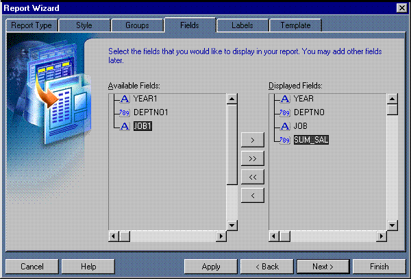

「フィールド」ページで、「表示フィールド」リストに次の列のみが表示されていることを確認します。
YEAR
DEPTNO
JOB
SUM_SAL

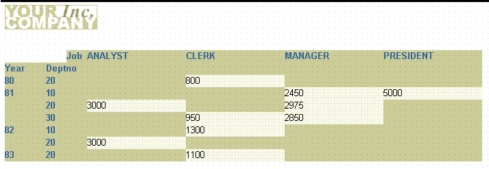

「テンプレート」ページの「事前定義テンプレート」でBeigeを選択し、「終了」をクリックして、ペーパー・デザイン・ビューにレポート出力を表示します。表示は次のようになります。
