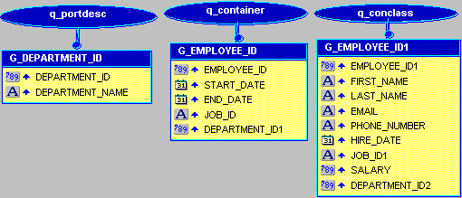

データ・モデルは次のようになります。
