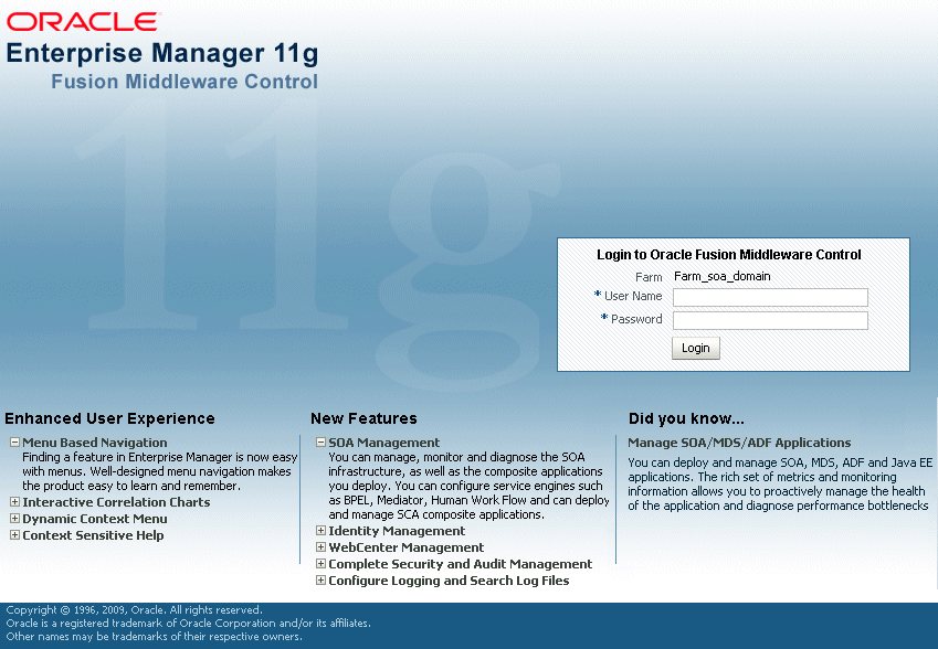

    次の図は、ログイン・ページを示しています。
    図welcome.gifの説明は次にあります。
    図welcome.gifの説明
  2. Oracle Fusion Middleware管理者のユーザー名とパスワードを入力し、「ログイン」をクリックします。
    管理者ユーザーのデフォルトのユーザー名は、weblogicです。このアカウントは、初めてFusion Middleware Controlにログインする際に使用できます。パスワードは、Oracle Fusion Middlewareインストール時に指定したパスワードです。

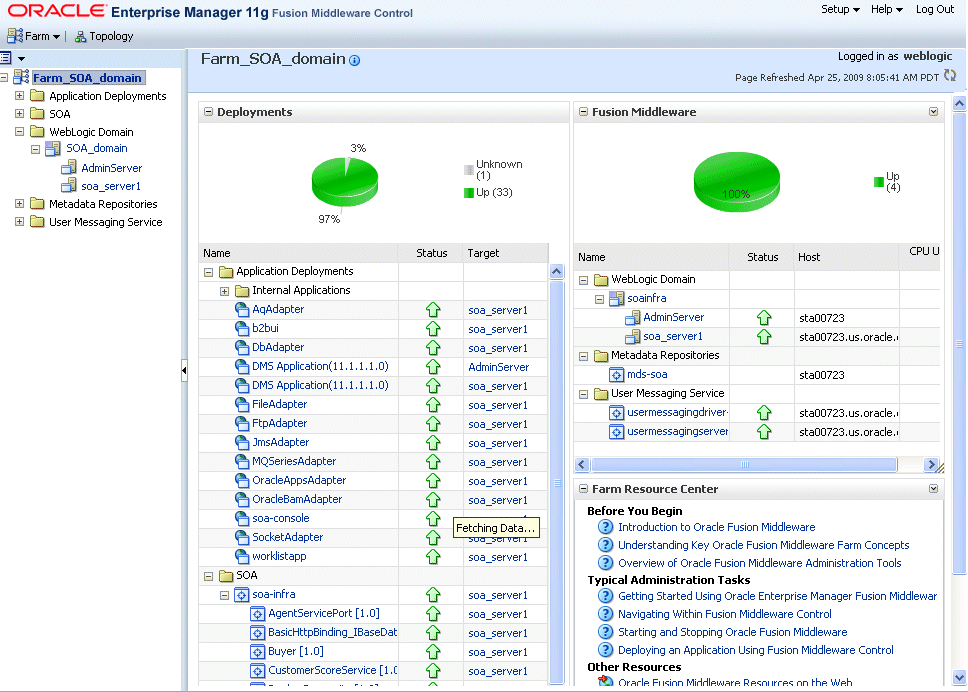

  3. 次の図に示すように、「ファーム」ページが表示されます。
図farmhome.gifの説明は次にあります。
図farmhome.gifの説明

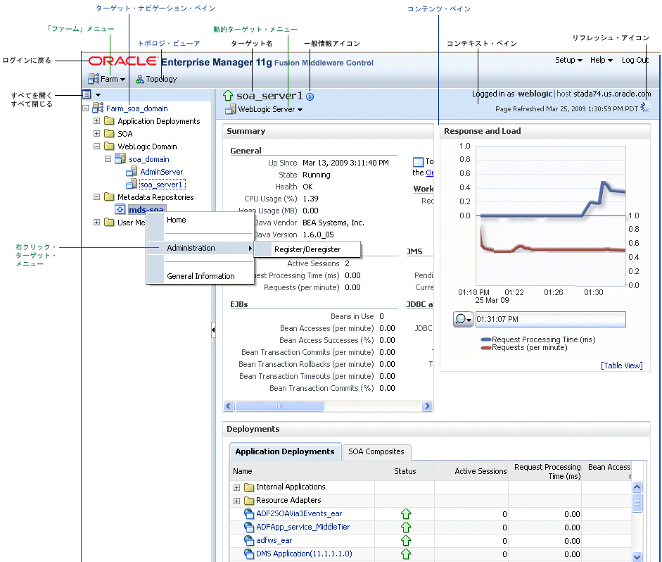

Fusion Middleware Controlの左側にはターゲット・ナビゲーション・ペインが、右側にはコンテンツ・ペインが表示されます。たとえば、初めてFusion Middleware Controlにログインするときは、右側にファーム・ホーム・ページが表示されます。
ターゲット・ナビゲーション・ペインでツリーを開き、Oracle WebLogic Serverドメイン、Oracle WebLogic Server管理対象サーバー、コンポーネント、アプリケーションまたはメタデータ・リポジトリを選択できます。
管理対象サーバーまたはコンポーネントなどのターゲットを選択する場合、ターゲットのホーム・ページはコンテンツ・ペインに表示されます。また、そのターゲットのメニューは、ページ上部のコンテキスト・ペインに表示されます。たとえば、「管理対象サーバー」を選択した場合、「WebLogicサーバー」メニューが表示されます。ナビゲーション・ペインでターゲットを右クリックすることにより、ターゲットのメニューを表示することも可能です。
次の図は、ターゲット・ナビゲーション・ペインと、管理対象サーバーのホーム・ページを示しています。「管理対象サーバー」を選択したため、コンテキスト・ペインに表示される動的ターゲット・メニューは「WebLogicサーバー」メニューになります。
図nav.gifの説明は次にあります。
図nav.gifの説明
前述の図のコールアウト・テキストの説明は次のとおりです。
  • ターゲット・ナビゲーション・ペイン: ナビゲーション・ツリーのファームにあるすべてのターゲットが表示されます。
  • コンテンツ・ペイン: ターゲットの現在のページが表示されます。最初にターゲットを選択する場合、そのターゲットのホーム・ページが表示されます。
  • 「ファーム」メニュー: ファームで実行可能な操作のリストが表示されます。「ファーム」メニューは、常に使用可能です。
  • 動的ターゲット・メニュー: 現在選択されているターゲットで実行可能な操作のリストが表示されます。表示されるメニューは、選択するターゲットによって異なります。特定のターゲットのメニューには、右クリック・ターゲット・メニューと同様の操作が含まれます。
  • 右クリック・ターゲット・メニュー: 現在選択されているターゲットで実行可能な操作のリストが表示されます。このメニューは、ターゲット・ナビゲーション・ペインでターゲットの名前を右クリックすると表示されます。この図は、WebLogic Serverを選択してそのホーム・ページを表示した後の時点を示すものですが、ユーザーがメタデータ・リポジトリを右クリックしたため、右クリック・ターゲット・メニューには、まだメタデータ・リポジトリの操作が表示されています。
    特定のターゲットのメニューには、動的ターゲット・メニューと同様の操作が含まれます。
  • トポロジ・ビューア: ファームのトポロジが表示されます。
  • ターゲット名: 現在選択されているターゲットの名前が表示されます。
  • 「一般情報」アイコン: ターゲットに関する詳細が示されます。たとえば、ドメインの場合、ターゲット名、バージョンおよびドメイン・ホームが表示されます。
  • コンテキスト・ペイン: ターゲットの名前、現行ユーザーの名前、ホスト名、最終ページ・リフレッシュ時間、およびリフレッシュ・アイコンが表示されます。
  • すべてを開く/すべて閉じる: ナビゲーション・ツリーを開いたり閉じることができます。
  • リフレッシュ: ページがリフレッシュされているときに表示されます。これをクリックすると、新しいデータでページがリフレッシュされます(ブラウザ・ウィンドウをリフレッシュするとページ自体はリフレッシュされるが、新しいデータは取得されない)。
  • ログインに戻る: Oracle Enterprise Managerのロゴをクリックすると、ログイン・ページに戻ります。

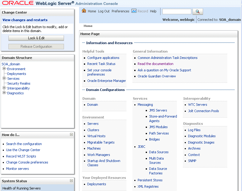

  2. インストール時に指定したユーザー名とパスワードを使用してログインします。
    Oracle WebLogic Server管理コンソールが表示されます。
    図wls_admin.gifの説明は次にあります。
    図wls_admin.gifの説明
