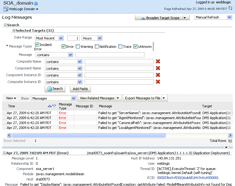

7.2 ログ・メッセージとログ・サマリーの表示
ドメイン、管理対象サーバー、コンポーネントまたはアプリケーションのすべてのエンティティのメッセージを表示できます。
管理対象サーバーのログ・ファイルとそのメッセージを表示するには:
  1. ナビゲーション・ペインで、まずファームを開きます。そして、「WebLogicドメイン」を開いてから、対象ドメインを開きます。管理対象サーバー名を右クリックして、「ログ」→「ログ・メッセージの表示」を選択します。
    次の図に示すように、「ログ・メッセージ」ページが表示されます。
    図logpage.gifの説明は次にあります。
    図logpage.gifの説明
    デフォルトでは、過去1時間以内に発生したインシデント・エラーとエラー・メッセージが、このページに表示されます。基準を変更することで、他のメッセージ・タイプや時間間隔を含めることができます。
    デフォルトでは、メッセージは時系列に昇順でソートされます。メッセージは、メッセージ・タイプなどの任意の列でソートできます。たとえば、「ターゲット」の列名をクリックします。

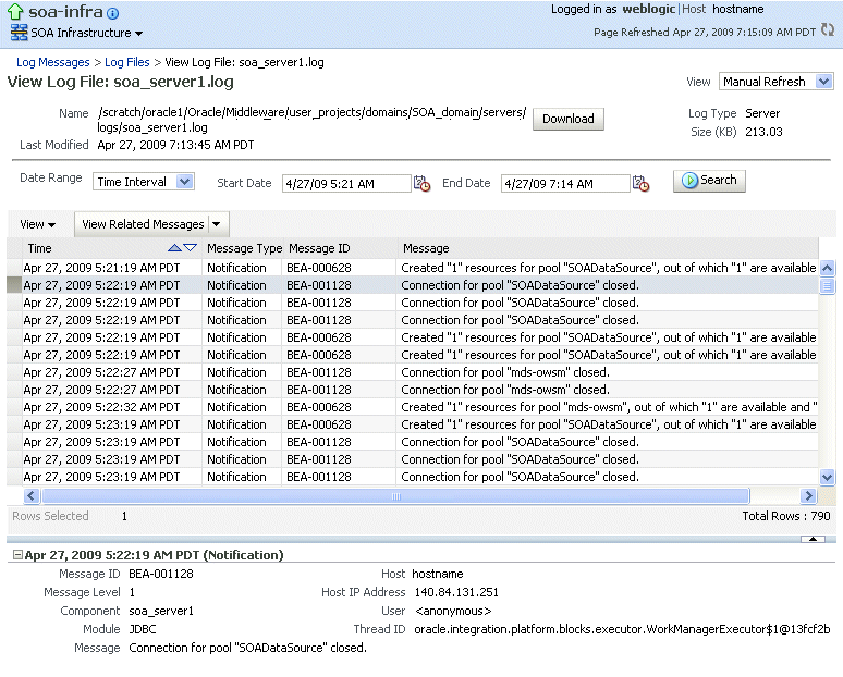

7.3 ログ・ファイルの表示
各コンポーネントに関連付けられたログ・ファイルとその内容は、Fusion Middleware Controlを使用して表示できます。
特定のコンポーネントのログ・ファイルを表示するには:
  1. ナビゲーション・ペインで、ファームを開きます。システム・コンポーネントの場合は、該当のインストール・タイプを開いて目的のコンポーネントを選択します。Javaコンポーネントの場合は、該当のファーム、コンポーネント・タイプの順に開き、目的のコンポーネントを選択します。
  2. 動的ターゲット・メニューから、「ログ」を選択します。その後、「ログ・メッセージの表示」を選択します。
  3. 「選択したターゲット」を開き、特定のコンポーネントまたはアプリケーションの行で「ターゲット・ログ・ファイル」アイコンをクリックします。
    「ログ・ファイル」ページが表示されます。このページでは、コンポーネントやアプリケーションに関連するログ・ファイルのリストを表示できます。
  4. ファイルを選択して、「ログ・ファイルの表示」をクリックします。
    「ログ・ファイルの表示」ページが表示されます。このページでは、メッセージのリストを表示したり、メッセージを選択して詳細を確認できます。
  5. メッセージの詳細を表示するには、メッセージを選択します。
    次の図に示すように、リストの下のペインに詳細が表示されます。
    図viewlog.gifの説明は次にあります。
    図viewlog.gifの説明

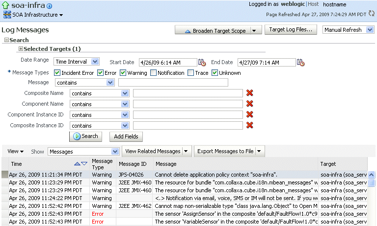

7.4 ログ・ファイルの検索
Fusion Middleware Controlの「ログ・メッセージ」ページを使用すると、診断メッセージを特定のログ・ファイル属性で検索できます。
メッセージを検索するには:
  1. ナビゲーション・ペインで、ファームを開いて管理対象サーバーやOracle HTTP Serverなどのターゲットを選択します。
  2. 動的ターゲット・メニューから、「ログ」→「ログ・メッセージの表示」を選択します。
    「ログ・メッセージ」ページに、「検索」セクションおよびメッセージのサマリーを示す表が表示されます。
  3. 選択したコンポーネントによっては、コンポーネントに関連するターゲットがこのページに表示される場合もあります。その場合は、「選択したターゲット」ボタンが表示されます。ターゲットを制限するには、「選択したターゲット」を開き、検索に含めないターゲットを選択して「削除」をクリックします。
  4. 「日付範囲」セクションで、次のいずれかを選択できます。
    • 最新: このオプションを選択した場合、1時間などの時間を選択します。
    • 時間間隔: このオプションを選択した場合、「開始日」と「終了日」に日付を入力します。次に、「開始時間」と「終了時間」に時間を入力します。
  5. 「メッセージ・タイプ」セクションで、1つ以上のメッセージ・タイプを選択します。
  6. 「検索」をクリックします。
    次の図は、結果が表示された「ログ・メッセージ」ページを示しています。
    図logsearch.gifの説明は次にあります。
    図logsearch.gifの説明

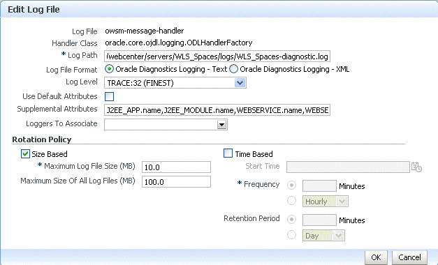

7.6.1 ログ・ファイルの名前と場所の変更
Oracle Fusion Middlewareは、デフォルトで次のディレクトリにJavaコンポーネントのログ・ファイルを書き込みます。
(UNIX) MW_Home/user_projects/domains/domain_name/servers/server_name/logs
(Windows) MW_Home\user_projects\domains\domain_name\servers\server_name\logs
ログ・ファイルのデフォルト名はserver_name-diagnostic.logです。
たとえば、Oracle SOA Suiteのログ・ファイルは次のようになります。
(UNIX) MW_Home/user_projects/domains/domain_name/servers/server_name/logs/server_name-diagnostic.log
(Windows) MW_Home\user_projects\domains\domain_name\servers\server_name\logs\server_name-diagnostic.log
Fusion Middleware Controlを使用してコンポーネントのログ・ファイルの名前と場所を変更するには、コンポーネントのホーム・ページに移動し、動的ターゲット・メニューから、「ログ」→「ログ構成」を選択します。
たとえば、Fusion Middleware Controlを使用してOracle WebCenter Spacesのログ・ファイルの名前と場所を変更するには次の手順に従います。
  1. ナビゲーション・ペインでエンティティを開き、「WebCenter Spaces」を選択します。
  2. 「WebLogicサーバー」メニューから「ログ」→「ログ構成」を選択します。
    「ログ構成」ページが表示されます。
  3. 「ログ・ファイル」タブを選択します。
  4. 表でログ出力を選択し、「構成の編集」をクリックします。
    次の図に示す「ログ・ファイルの編集」ダイアログ・ボックスが表示されます。
    図logedit3.gifの説明は次にあります。
    図logedit3.gifの説明
  5. 「ログ・パス」に、新しいパスを入力します。
  6. 「OK」をクリックします。
  7. 「確認」ウィンドウで、「閉じる」をクリックします。

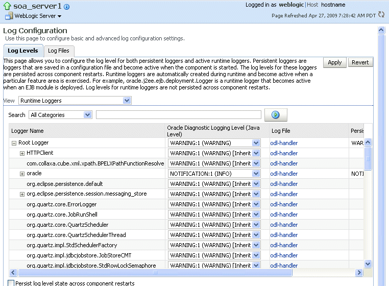

コンポーネントのログ出力のメッセージ・レベルを設定するには:
  1. ナビゲーション・ペインで該当のファームを開き、目的のターゲットを選択します。
  2. 動的ターゲット・メニューから、「ログ」→「ログ構成」を選択します。
    「ログ構成」ページが表示されます。
  3. 次の図に示す「ログ・レベル」タブを選択します。
    図logedit2.gifの説明は次にあります。
    図logedit2.gifの説明
  4. 「表示」で「ランタイム・ログ出力」または「永続ログ・レベル状態のログ出力」を選択します。
    ランタイム・ログ出力は、現在アクティブなログ出力です。永続ログ出力は構成ファイルに保存されるログ出力で、それらのログ出力のログ・レベルはコンポーネントを再起動しても維持されます。ランタイム・ログ出力が永続ログ出力になる場合もありますが、すべてのランタイム・ログ出力が永続ログ出力となるわけではありません。
  5. 表ですべてのログ出力に同じレベルを指定するには、ランタイム・ログ出力の場合は「ルート・ログ出力」のログ・レベルを選択し、永続ログ出力の場合は「Oracle」のログ・レベルを選択します。また、子ログ出力の場合は「親から継承」を指定します。ほとんどの場合、この設定で十分です。
    ただし、特定のログ出力にレベルを指定する必要がある場合は、「ルート・ログ出力」または「Oracle」を開いて、目的のログ出力のログ・レベルを選択します。たとえば、oracle.wsm.management.loggingログ出力に対して、「WARNING:1 (WARNING)」を選択します。
  6. 「適用」をクリックします。

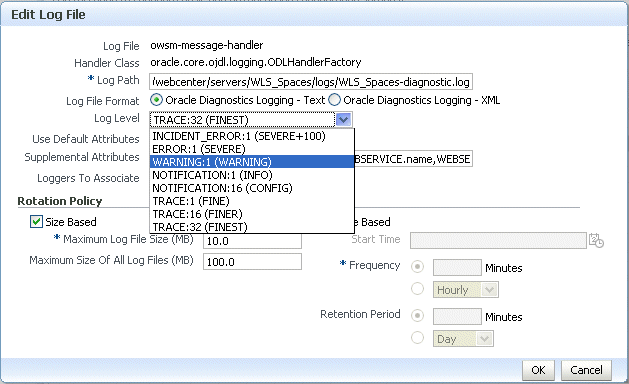

7.6.4 ログ・ファイル形式の指定
デフォルトでは、情報はODLテキスト形式でログ・ファイルに書き込まれます。この形式をODL XML 形式に変更できます。
Fusion Middleware Controlを使用してログ・ファイルの形式を変更するには:
  1. ナビゲーション・ペインで、ファームを開いてコンポーネントなどのターゲットを選択します。
    「ログ構成」ページが表示されます。
  4. 表でログ・ファイルを選択し、「構成の編集」をクリックします。
  5. ログ・ファイル形式として、「Oracle Diagnostics Logging - XML」を選択します。
  6. 「OK」をクリックします。
