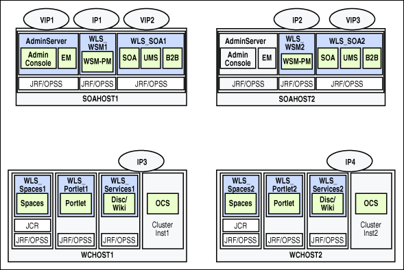

図2-1に示すように、異なる仮想IPと物理IPでリスニングするように、管理サーバーと管理対象サーバーを構成してください。図に示すように、各VIPとIPは、使用するWebLogic Serverに割り当てられます。VIP1に障害が発生すると、手動で管理サーバーがSOAHOST2で再起動します。Oracle WebLogic Serverの移行機能により、VIP2とVIP3がそれぞれ、SOAHOST1からSOAHOST2にフェイルオーバーし、SOAHOST2からSOAHOST1にフェイルオーバーします。WebLogic Serverの移行機能の詳細は、『Oracle Fusion Middleware高可用性ガイド』を参照してください。物理IP(仮想IPでない)が各ノードに固定的に割り当てられます。IP1はSOAHOST1の物理IPで、WLS_WSM1 WebServicesポリシー・マネージャのサーバーで使用されます。IP2はSOAHOST2の物理IPで、WLS_WSM2 WebServicesポリシー・マネージャのサーバーで使用されます。
表2-2には、様々な仮想ホストの説明が記載されています。
表2-2 仮想ホスト
| 仮想IP | VIPのマップ先 | 説明 |
VIP1 |
SOAHOST1VHN1 |
SOAHOST1VHN1は、管理サーバーのリスニング・アドレスである仮想ホスト名です。管理サーバーの手動フェイルオーバーによりフェイルオーバーします。管理サーバーのプロセスが実行されているノード(デフォルトはSOAHOST1)で有効にされます。 |
VIP2 |
SOAHOST1VHN2 |
SOAHOST1VHN2は、WLS_SOA1のリスニング・アドレスにマップされている仮想ホスト名です。この管理対象サーバーのサーバー移行機能によりフェイルオーバーします。WLS_SOA1プロセスが実行されているノード(デフォルトはSOAHOST1)で有効にされます。 |
VIP3 |
SOAHOST2VHN1 |
SOAHOST2VHN1は、WLS_SOA2のリスニング・アドレスにマップされている仮想ホスト名です。この管理対象サーバーのサーバー移行機能によりフェイルオーバーします。WLS_SOA2プロセスが実行されているノード(デフォルトはSOAHOST2)で有効にされます。 |

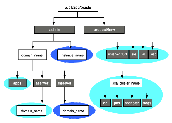

この項では、EDGトポロジ用にお薦めするディレクトリとディレクトリ構造について詳しく説明します。他のディレクトリ・レイアウトも可能でサポートされていますが、このガイドで採用されているモデルは、可用性を最大にするために選択されました。これによって、コンポーネントが適切に分離されながら、構成における対称性が実現されます。さらに、バックアップと障害時リカバリが容易になります。ドキュメントの残りの部分では、このディレクトリ構造とディレクトリ用語が使用されます。
この項の項目は次のとおりです。
ORACLE_BASE: この環境変数と関連ディレクトリ・パスは、Oracle製品がインストールされているベース・ディレクトリを指しています。
MW_HOME: この環境変数と関連ディレクトリ・パスは、Fusion Middleware(FMW)が存在する場所を指しています。
WL_HOME: この環境変数と関連ディレクトリ・パスには、WebLogic Serverをホストするために必要なファイルがインストールされて格納されています。
ORACLE_HOME: この環境変数と関連ディレクトリ・パスは、Oracle FMW SOA SuiteまたはOracle WebCenter Suiteがインストールされている場所を指しています。
ORACLE_COMMON_HOME: この環境変数と関連ディレクトリ・パスは、Oracle Enterprise Manager Fusion Middleware ControlおよびJava Required Files(JRF)に必要なバイナリ・ファイルとライブラリ・ファイルを含むOracleホームを参照しています。
DOMAIN Directory: このディレクトリ・パスは、Oracle WebLogicドメイン情報(構成アーティファクト)が格納されている場所を指しています。次に説明しているように同じノードに存在している場合でも、異なるWLS Serverでは異なるドメイン・ディレクトリを使用できます。
ORACLE_INSTANCE: Oracleインスタンスには、1つ以上のシステム・コンポーネントがあります。コンポーネントの例には、Oracle Web Cache、Oracle HTTP Server、Oracle Internet Directoyなどがあります。Oracleインスタンスのディレクトリには、更新可能なファイルがあります。それらのファイルの例には、構成ファイル、ログ・ファイル、一時ファイルなどがあります。
Oracle Fusion Middleware 11gでは、単一のバイナリ・インストールからSOAまたはWebCenterの複数の管理対象サーバーを作成できます。これによって、共有記憶域上にある単一の場所においてバイナリ・インストールが可能になるだけでなく、異なるノードにおいてサーバーによりこのインストールの再利用も可能になります。ただし、可用性を最大限にするには、冗長バイナリ・インストールの使用をお薦めします。EDGモデルでは、2つのMW HOME(それぞれには、製品スイートごとにORACLE_HOMEとWL_HOMEがあります)が共有記憶域にインストールされます。さらに同じタイプのサーバーを追加する場合(スケールアウトまたはスケールアップ)、これらの2つの場所のどちらかを使用できます。その際、さらにインストールする必要はありません。理想的には、冗長バイナリの場所ではユーザーは別々のボリュームを2つ(次においてそれぞれVOL1とVOL2と呼ばれています)使用する必要があります。これによって、可能なかぎり障害が各ボリュームで隔離されます。さらに保護を強化するために、これらのボリュームではディスクのミラー化をお薦めします。複数のボリュームが利用できない場合、共有記憶域上の異なるディレクトリで同じマウント場所をシミュレートするマウント・ポイントを使用することをお薦めします。複数のボリュームによって実現する保護は前述の例はNASに特有ですがこれによって保証されませんが、ユーザーによる削除や個々のファイルの破損から保護できます。

前述の前提条件に基づいて、次に示す各項目では推奨ディレクトリについて説明します。共有記憶域の場所が直接指定されている場合は必ず、そのディレクトリでは共有記憶域が必要とされることを意味します。ローカル・ディスクが使用されたり共有記憶域がオプションの場合、マウント指定では「共有記憶域を使用している場合」の語句で修飾されます。共有記憶域の場所は例であり、指定されたマウント・ポイントが使用されているかぎり変更できます。ただし、共有記憶域デバイスのこの構造を整合性のある状態に維持して単純にすることをお薦めします。
ORACLE_BASE:
/u01/app/oracle
MW_HOME(アプリケーション層):
ORACLE_BASE/product/fmw
マウント・ポイント: ORACLE_BASE/product/fmw
共有記憶域の場所: ORACLE_BASE/product/fmw(VOL1とVOL2)
MW_HOME(Web層):
ORACLE_BASE/product/fmw/web
WL_HOME:
MW_HOME/wlserver_10.3
ORACLE_HOME:
MW_HOME/wc
ORACLE_COMMON_HOME:
MW_HOME/oracle_common
ORACLE_INSTANCE:
ORACLE_BASE/admin/<instance_name>
共有記憶域を使用している場合、マシンのマウント・ポイントは、ORACLE_BASE/admin/<instance_name>にマウントされたORACLE_BASE/admin/<instance_name>です(VOL1)。
注意: (VOL1)はオプションです。(VOL2)も使用できます。 |
管理サーバー・ドメイン・ディレクトリのドメイン・ディレクトリ:
ORACLE_BASE/admin/<domain_name>/aserver/<domain_name>(最後の“domain_name”は構成ウィザードで追加されます)
マシンのマウント・ポイント: ORACLE_BASE/admin/<domain_name>/aserver
共有記憶域の場所: ORACLE_BASE/admin/<domain_name>/aserver
管理対象サーバー・ドメイン・ディレクトリのドメイン・ディレクトリ:
ORACLE_BASE/admin/<domain_name>/mserver/<domain_name>
共有記憶域を使用している場合、マシンのマウント・ポイントは、/ORACLE_BASE/admin /<domain_name>/Noden/mserver/にマウントされたORACLE_BASE/admin/<domain_name>/mserverです(各ノードでは管理対象サーバー用に異なるドメイン・ディレクトリが使用されます)。
注意: この手順は実際、共有記憶域によって異なります。前述の例はNASに特有でありますが、他の記憶域タイプでは別のタイプのマッピングによりこの冗長性が実現される場合があります。 |
JMSファイルベース・ストアとTlogs用の場所(SOAのみ):
ORACLE_BASE/admin/<domain_name>/<soa_cluster_name>/jms
ORACLE_BASE/admin/<domain_name>/<soa_cluster_name>/tlogs
マウント・ポイント: ORACLE_BASE/admin/<domain_name>/<soa_cluster_name>/
共有記憶域の場所: ORACLE_BASE/admin/<domain_name>/<soa_cluster_name>/
アプリケーション・ディレクトリの場所:
ORACLE_BASE/admin/<domain_name>/apps
マウント・ポイント: ORACLE_BASE/admin/<domain_name>/apps
図2-2は、このディレクトリ構造を示した図です。
図2-2のディレクトリ構造は、その他の必須の内部ディレクトリ(oracle_common、jrockitなど)を示していません。
表2-4は、図において様々な色で識別されている要素の意味に関する説明が記載されています。
表2-4 ディレクトリ構造要素
| 要素 | 説明 |
管理サーバーのドメイン・ディレクトリ、アプリケーション、デプロイメント・プラン、ファイル・アダプタ制御ディレクトリ、JMSとTXのログ、およびMW_HOME全体は共有記憶域上に配置されます。 |
管理対象サーバーのドメイン・ディレクトリは、ローカルのディスクにも共有ディスクにも配置できます。さらに、管理対象サーバーのドメイン・ディレクトリを複数のノードで共有する場合、ノード全体において共有ディスクの同じ場所をマウントする必要があります。Web層の |
固定名です。 |
インストール依存名です。 |

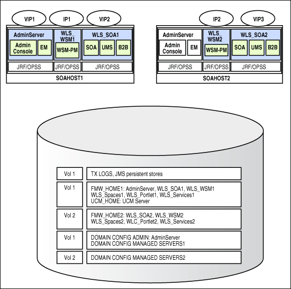

図2-3は、WebCenter用に複数のボリュームを持つ共有記憶域の構成例を示しています。
表2-5は、ドメインのディレクトリ構造をまとめたものです。この表では、WLS_WCは、WebCenterのすべての管理対象サーバー(WLS_Spaces、WLS_PortletおよびWLS_Services)を示しています。
表2-5 共有記憶域の内容
| サーバー | データのタイプ | 共有記憶域のボリューム | ディレクトリ | ファイル |
WLS_SOA1 |
Txログ |
VOL1 |
ORACLE_BASE/admin/<domain_name>/<soa_cluster_name>/tlogs |
トランザクション・ディレクトリは共通(WebLogic Serverにより決定)ですが、ファイルは別々です。 |
WLS_SOA2 |
Txログ |
VOL1 |
WLS_SOA1 |
JMSストア |
VOL1 |
ORACLE_BASE/admin/<domain_name>/<soa_cluster_name>/jms |
トランザクション・ディレクトリは共通(WebLogic Serverにより決定)ですが、ファイルは別々です。たとえば、SOAJMSStore1やUMSJMSStore1などです。 |
WLS_SOA2 |
JMSストア |
VOL1 |
トランザクション・ディレクトリは共通(WebLogic Serverにより決定)ですが、ファイルは別々です。たとえば、SOAJMSStore2やUMSJMSStore2などです。 |
WLS_SOA1 |
WLSインストール |
VOL1 |
MW_HOME |
各ボリューム内で個別のファイル(ただし、両方のサーバーからは同じディレクトリ構造に見える) |
WLS_SOA2 |
WLSインストール |
VOL2 |
MW_HOME |
WLS_WC1 |
WLSインストール |
VOL1 |
MW_HOME |
WLS_WC2 |
WLSインストール |
VOL2 |
MW_HOME |
WLS_SOA1 |
SOAインストール |
VOL1 |
MW_HOME/soa |
WLS_SOA2 |
SOAインストール |
VOL2 |
MW_HOME/soa |
WLS_WC1 |
WebCenterインストール |
VOL1 |
MW_HOME/wc |
WLS_WC2 |
WebCenterインストール |
VOL2 |
MW_HOME/wc |
WLS_SOA1 |
ドメイン構成 |
VOL1 |
ORACLE_BASE/admin/<domain_name>/mserver/<domain_name> |
WLS_SOA2 |
ドメイン構成 |
VOL2 |
WLS_WC1 |
ドメイン構成 |
VOL1 |
MW_HOME/user_projects_domains/edgdomain |
WLS_WC2 |
ドメイン構成 |
VOL2 |
