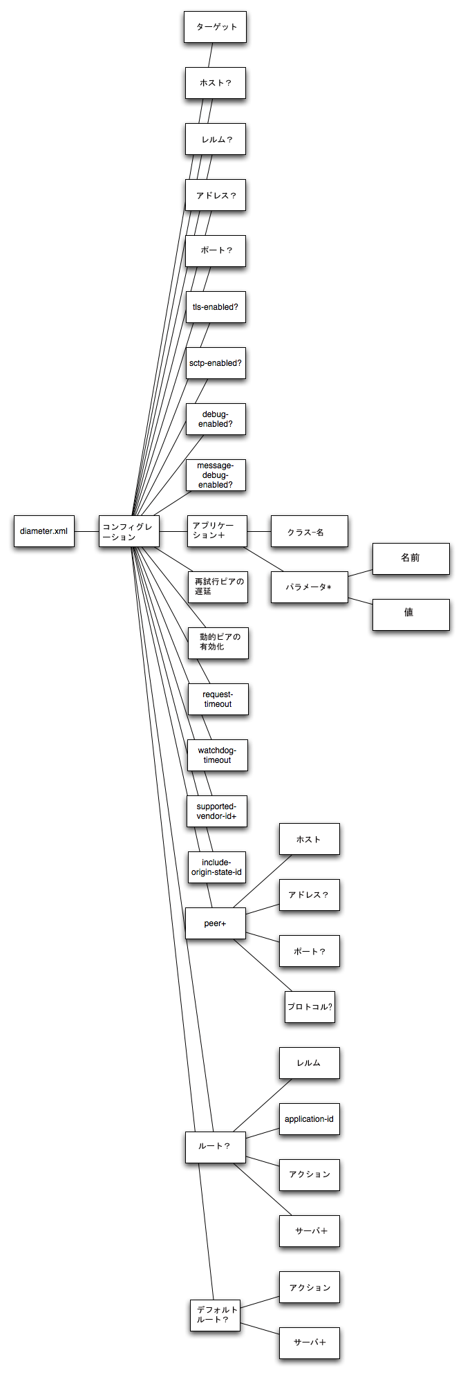

C.2 グラフィカルな表示
図 C-1diameter.xml ファイルの要素階層を示します。
図 C-1 diameter.xml の要素階層
図 C-1 の説明
「図 C-1 diameter.xml の要素階層」の説明
