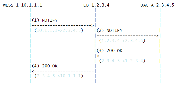

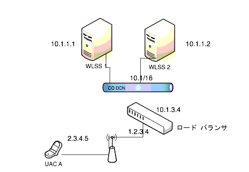

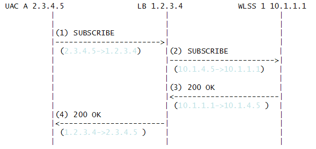

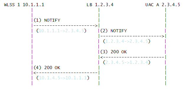

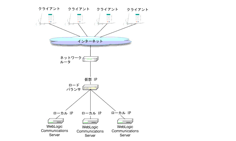

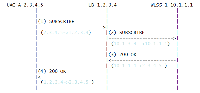

エンジン層への接続を分散するためにシステムで 1 つまたは複数のロード バランサを使用する場合は、SIP ネットワーク チャネルのコンフィグレーションにおいて、ロード バランサのアドレスを「外部リスン アドレス」として設定する必要があります。 SIP チャネルの外部リスン アドレスがそのチャネルのプライマリ リスン アドレスと異なる場合は、外部リスン アドレスのホストとポート番号が Response などの SIP ヘッダに Oracle WebLogic Communication Services によって埋め込まれます。そのため、その呼に関するそれ以後の通信では外部からの送信先としてロード バランサのパブリック アドレスが使用され、ローカルのエンジン層サーバのアドレスは指定されません (外部クライアントからはエンジン層サーバのアドレスにアクセスできない場合もあります)。
ネットワーク チャネルにおいて外部リスン アドレスがコンフィグレーションされていない場合は、そのチャネルのプライマリ リスン アドレスが SIP ヘッダに埋め込まれます。
システムで 2 つのロード バランサを使用する場合は、エンジン層の各サーバにおいて 2 つのチャネル (それぞれのロード バランサへのネットワーク接続につき 1 つずつ) を定義し、それぞれのロード バランサに外部リスン アドレスを割り当てる必要があります。エンジン層サーバ上の特定のネットワーク インタフェースが発信トラフィック用のインタフェースとして選択されているときは、そのネットワーク インタフェース カード (NIC) のアドレスに関連付けられているネットワーク チャネルに基づいて、SIP ヘッダに埋め込む外部リスン アドレスが決定されます。
2 つのパブリック アドレスを持つマルチホームのロード バランサを使用する場合も、同様に 2 つのチャネルを定義して、その両方のパブリック アドレスをコンフィグレーションする必要があります。エンジン層サーバに搭載されている NIC が 1 つのみのときは、ロード バランサの 2 番目のパブリック アドレス専用のチャネルをコンフィグレーションするために、その NIC の 2 番目のアドレスを論理アドレスとして定義しなければなりません。さらに、IP ルーティング ポリシーをコンフィグレーションして、ロード バランサのそれぞれのパブリック アドレスにどの論理アドレスを関連付けるかを指定することも必要です。

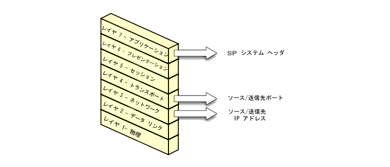

図 4-1 Oracle WebLogic Communication Services のネットワーク コンフィグレーションの影響を受ける OSI レイヤ
レイヤ 3 (ネットワーク層) およびレイヤ 4 (トランスポート層) には、発信および受信される転送データグラムの送信元または送信先 IP アドレスとポート番号が格納されています。SIP プロトコルでは、SIP メッセージの送信元にアクセスするためのアドレス情報を特定の SIP ヘッダ内に記述するように規定されているので、レイヤ 7 (アプリケーション層) も影響を受ける可能性があります。

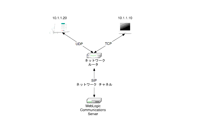

NIC が 1 枚だけ搭載されたサーバを使用する単純なネットワーク コンフィグレーションでは、1 つまたは複数のネットワーク チャネルを作成して、UDP および TCP 上の SIP メッセージ、または TLS 上の SIPS メッセージをサポートすることができます。この単純なコンフィグレーションが OSI モデルの情報にどのように影響するかを理解しておくと、マルチホーム ハードウェアおよびロード バランサを使用したさらに複雑なコンフィグレーションが、同じ情報にどのような影響を与えるのかが理解できます。
図 4-2 は、単一の NIC を持つ 1 つのエンジン層サーバのインスタンスを示したものです。 このサーバでは、UDP および TCP 上の SIP をサポートする 1 つのネットワーク チャネルがコンフィグレーションされています。(SIP チャネルは、常に UDP 転送と TCP 転送の 2 つともサポートします。2 つのうち一方のみをサポートすることはできません)。図 4-2 では、サーバと 2 つのクライアントが 1 つは UDP もう 1 つは TCP を使用して通信していることを示します。
TCP による転送の場合、発信データグラム (Oracle WebLogic Communication Services からユーザ エージェントに送信されるデータグラム) には次の情報が含まれています。
レイヤ 3 には、そのネットワーク チャネルで指定されている送信元 IP アドレス (上記例では 10.1.1.10) が含まれています。
レイヤ 4 には、基盤のオペレーティング システムによって割り当てられた送信元ポート番号が含まれています。
TCP の受信データグラム (ユーザ エージェントから Oracle WebLogic Communication Services に送信されるデータグラム) には次の情報が含まれています。
レイヤ 3 には、そのネットワーク チャネルで指定されている送信先 IP アドレス (10.1.1.10) が含まれています。
レイヤ 4 には、そのネットワーク チャネルで指定されている送信先ポート番号 (5060) が含まれています。

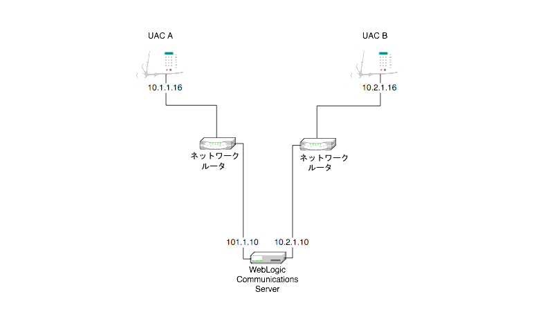

複数の NIC は、複数のサブネット上でリスンするためにエンジン層サーバで使用することもできます。その場合の最も一般的なコンフィグレーションでは、直接的な相互アクセスが許可されていない複数のサブネット間の通信を実現するために、Oracle WebLogic Communication Services が SIP トラフィックのプロキシとして使用されます。図 4-3 は、このコンフィグレーションを示します。
Oracle WebLogic Communication Services インスタンスを図 4-3 にコンフィグレーションするため、サーバ マシン上で使用した各 NIC にネットワーク チャネルを定義する必要があります。 例 4-3 は、サンプル コンフィグレーションのチャネルを定義する config.xml エントリを示します。
例 4-3 複数のサブネット上の各 NIC で使用するネットワーク チャネル コンフィグレーションのサンプル
<NetworkAccessPoint ListenAddress="10.1.1.10" ListenPort="5060" Name="sipchannelA" Protocol="sip"/> <NetworkAccessPoint ListenAddress="10.2.1.10" ListenPort="5060" Name="sipchannelB" Protocol="sip"/>
Oracle WebLogic Communication Services が複数のサブネットでリスンするようにコンフィグレーションされている場合は、route resolver と呼ばれる機能によって、次の処理が行われます。
OSI レイヤ 7 情報内に (Via、Contact などの SIP システム ヘッダに)、正しいアドレスが格納されます。
OSI レイヤ 3 情報内に、正しい送信元 IP アドレスが格納されます。
たとえば、図 4-3 に示したコンフィグレーションの場合、各 UA が SIP トランザクションの処理を続行できるようにするには、Oracle WebLogic Communication Services において、正しいサブネット アドレスを SIP システム ヘッダと転送データグラムに追加する必要があります。 不適切なサブネット アドレスが使用されると、どちらの UA も別の UA のサブネットに直接アクセスできないので、応答を配信できなくなります。
ルート リゾルバは、オペレーティング システムが特定の送信先にデータグラムを送信する際に使用する NIC を判別して、その NIC に関連付けられているネットワーク チャネルを調査します。そして、選択されたそのネットワーク チャネルでコンフィグレーションされているアドレスの情報を、SIP ヘッダおよびレイヤ 3 のアドレス情報として格納します。
たとえば、図 4-3 に示すコンフィグレーションでは、Oracle WebLogic Communication Services から UAC B に送信された INVITE メッセージの送り先のアドレスは 10.2.1.16 です。このメッセージは対応するサブネットにコンフィグレーションされた NIC B を使用して送信されます。 ルート リゾルバは、コンフィグレーション済みの sipchannelB に NIC B を関連付け、そのチャネルの IP アドレス (10.2.1.10) を SIP メッセージの VIA ヘッダに埋め込みます。そのため、そのメッセージを受け取った UAC B では、VIA ヘッダの値に基づいて、それ以後のメッセージをサーバの正しい IP アドレスに向けて送信できるようになります。UAC A でも同様の処理が行われるので、適切なサブネット以外にメッセージが配信されることはありません。

ロード バランサは、複数のサーバ間でのフェイルオーバ機能やクライアントからの負荷の分散を実現するだけでなく、クライアントとサーバの間で送受信されるネットワーク情報をコンフィグレーションするためのツールとしても重要です。以下の節では、Oracle WebLogic Communication Services で使用される一般的なロード バランサのコンフィグレーションについて説明します。
最も一般的なロード バランサのコンフィグレーションでは、図 4-4 に示したように、単一のロード バランサを使用して、エンジン層サーバのクラスタにアクセスするためのゲートとして利用します。
Oracle WebLogic Communication Services をコンフィグレーションして図 4-4 のように単一のロード バランサを使用するには、各サーバで 1 つまたは複数のネットワーク チャネルをコンフィグレーションした上で、ロード バランサの仮想 IP アドレスを使用するように各チャネルのパブリック アドレスをコンフィグレーションします。 このコンフィグレーションでは、その後の返信の クラスタにクライアントが確実に到達できるよう、Oracle WebLogic Communication Services は SIP メッセージ システム ヘッダにロード バランサ IP アドレスを組み込みます。第 4 章「ネットワーク リソースの管理」はロード バランサ アドレスに対してコンフィグレーション ネットワーク チャネルの詳細なステップを示します。

図 4-5 は、この節で説明するネットワーク トポロジの例を示したものです。 この例では、WLSS 1 および WLSS 2 の 2 つのエンジンで構成された Oracle WebLogic Communication Services クラスタが、プライベート IP ネットワーク 10.1/16 (内部的な 16 ビットのサブネット) 上にコンフィグレーションされています。クラスタのパブリック IP アドレスは 1.2.3.4 であり、このアドレスは、ロード バランサ上にコンフィグレーションされている仮想 IP アドレスです。
2.3.4.5 という IP アドレスを持つユーザ エージェント UAC A からは、Oracle WebLogic Communication Services クラスタのアドレスとしてコンフィグレーションされている内部 IP アドレスはまったく認識できません。ユーザ エージェント UAC A は、この内部アドレスではなく、パブリック アドレスの 1.2.3.4 に対してリクエストを送信し、1.2.3.4 から発信された応答を受信します。
以下の節では、この例のシステムの Oracle WebLogic Communication Services クラスタおよびロード バランサのコンフィグレーションについて説明します。
WebLogic SIP Server クラスタのコンフィグレーションでは、各エンジンのパブリック アドレスは 5060、パブリック ポートは 1079038 に設定されています (節 4.2「ロード バランサのアドレスのコンフィグレーション」を参照)。 両方の Oracle WebLogic Communication Services エンジン上のデフォルト ルートは、ロード バランサの 10.1/16 ネットワーク インタフェース : 10.1.3.4 を示します。例 4-4 には、Oracle WebLogic Communication Services (WLSS 1 サーバと WLSS 2 サーバ) のルーティング テーブルを示します。
ロード バランサには 1.2.3.4 という仮想 IP アドレスがコンフィグレーションされており、実際に使用される 2 つのサーバ WLSS 1 および WLSS 2 にはそれぞれ 10.1.1.1 および 10.1.1.2 のアドレスが割り当てられています。また、ロード バランサには、10.1/16 ネットワーク上の内部 IP アドレスである 10.1.3.4 も割り当てられています。UAC のアドレスである 2.3.4.5 は、ロード バランサ上の静的ルートのコンフィグレーションによって、ロード バランサからアクセス可能になっています。例 4-5 に、ロード バランサのルーティング テーブルの内容を示します。

ロード バランサの UDP NAT のデフォルトの動作は、パブリック ネットワーク > プライベート ネットワークの方向に転送されるパケット対しては送信先 IP アドレス変換を実行し、プライベート ネットワーク > パブリック ネットワークの方向に転送されるパケットに対しては送信元 IP アドレス変換を実行することです。つまり、UAC > Oracle WebLogic Communication Services (2.3.4.5 -> 1.2.3.4) 方向のパケットに対しては送信元アドレス変換を行わずに送信先アドレス変換だけを実行し、Oracle WebLogic Communication Services > UAC (10.1/16 > 2.3.4.5) 方向のパケットに対しては送信先アドレス変換を行わずに送信元アドレス変換だけを実行するように設定します。
図 4-6 は、SUBSCRIBE/200OK トランザクション の UDP パケットの流れを示したものです。
各 UDP パケットの送信元と送信先の IP アドレスは青字で記してあります。UAC > Oracle WebLogic Communication Services 方向のパケットの転送時にはロード バランサによって送信先 IP アドレス変換が行われますが、送信元 IP アドレスは変換されません。Oracle WebLogic Communication Services > UAC 方向のパケットの転送時にはロード バランサによって送信元 IP アドレス変換が行われますが、送信先 IP アドレスは変換されません。
図 4-6 のシーケンスの (IP ヘッダ、UDP のヘッダ、および SIP ペイロードを含む) 詳細なメッセージ トレースを次の例 4-6 に示します。
例 4-6 SUBSCRIBE の詳細なメッセージ トレース
No. Time Source Destination Protocol Info 1 1.425250 2.3.4.5 1.2.3.4 SIP Request: SUBSCRIBE sip:subscribe@1.2.3.4:5060 Internet Protocol, Src: 2.3.4.5 (2.3.4.5), Dst: 1.2.3.4 (1.2.3.4) User Datagram Protocol, Src Port: 9999 (9999), Dst Port: sip (5060) Session Initiation Protocol Request-Line: SUBSCRIBE sip:subscribe@1.2.3.4:5060 SIP/2.0 Message Header Via: SIP/2.0/UDP 2.3.4.5:9999;branch=1 From: sipp <sip:sipp@2.3.4.5>;tag=1 To: sut <sip:subscribe@1.2.3.4:5060> Call-ID: 1-25923@2.3.4.5 Cseq: 1 SUBSCRIBE Contact: sip:sipp@2.3.4.5:9999 Max-Forwards: 70 Event: ua-profile Expires: 10 Content-Length: 0 No. Time Source Destination Protocol Info 2 2.426250 2.3.4.5 10.1.1.1 SIP Request: SUBSCRIBE sip:subscribe@1.2.3.4:5060 Internet Protocol, Src: 2.3.4.5 (2.3.4.5), Dst: 10.1.1.1 (10.1.1.1) User Datagram Protocol, Src Port: 9999 (9999), Dst Port: sip (5060) Session Initiation Protocol Request-Line: SUBSCRIBE sip:subscribe@1.2.3.4:5060 SIP/2.0 Message Header Via: SIP/2.0/UDP 2.3.4.5:9999;branch=1 From: sipp <sip:sipp@2.3.4.5>;tag=1 To: sut <sip:subscribe@1.2.3.4:5060> Call-ID: 1-25923@2.3.4.5 Cseq: 1 SUBSCRIBE Contact: sip:sipp@2.3.4.5:9999 Max-Forwards: 70 Event: ua-profile Expires: 10 Content-Length: 0 No. Time Source Destination Protocol Info 3 3.430903 10.1.1.1 2.3.4.5 SIP Status: 200 OK Internet Protocol, Src: 10.1.1.1 (10.1.1.1), Dst: 2.3.4.5 (2.3.4.5) User Datagram Protocol, Src Port: 42316 (42316), Dst Port: 9999 (9999) Session Initiation Protocol Status-Line: SIP/2.0 200 OK Message Header To: sut <sip:subscribe@1.2.3.4:5060>;tag=82722c03 Content-Length: 0 Contact: <sip:app-12eomtm5h5f77@1.2.3.4:5060;transport=udp;wlsscid=1ae4479ac6ff71> CSeq: 1 SUBSCRIBE Call-ID: 1-25923@2.3.4.5
このトランザクションに続いて Oracle WebLogic Communication Services が UAC に向けて NOTIFY リクエストを送信したとすると、次の図 4-7 に示したシーケンスが発生します。
前のシーケンスの場合と同様、Oracle WebLogic Communication Services > UAC 方向のパケットの転送時には送信元 IP アドレス変換が行われ、UAC > Oracle WebLogic Communication Services 方向のパケットの転送時には送信先 IP アドレス変換が行われます。
このセットアップでは、ロード バランサがセッション ステート情報を保持する必要はなく、SIP 対応である必要もありません。図 4-7 のシーケンスの詳細なメッセージ トレースを次の例 4-7 に示します。
例 4-7 NOTIFY の詳細なメッセージ トレース
No. Time Source Destination Protocol Info 1 5.430952 10.1.1.1 2.3.4.5 SIP Request: NOTIFY sip:sipp@2.3.4.5:9999 Internet Protocol, Src: 10.1.1.1 (10.1.1.1), Dst: 2.3.4.5 (2.3.4.5) User Datagram Protocol, Src Port: 42316 (42316), Dst Port: 9999 (9999) Session Initiation Protocol Request-Line: NOTIFY sip:sipp@2.3.4.5:9999 SIP/2.0 Message Header To: sipp <sip:sipp@2.3.4.5>;tag=1 Content-Length: 0 Contact: <sip:app-12eomtm5h5f77@1.2.3.4:5060;transport=udp;wlsscid=1ae4479ac6ff71> CSeq: 1 NOTIFY Call-ID: 1-25923@2.3.4.5 Via: SIP/2.0/UDP 1.2.3.4:5060;wlsscid=1ae4479ac6ff71;branch=z9hG4bKc5e4c3b4c22be517133ab749adeece4e From: sut <sip:subscribe@1.2.3.4:5060>;tag=82722c03 Max-Forwards: 70 No. Time Source Destination Protocol Info 2 6.430952 1.2.3.4 2.3.4.5 SIP Request: NOTIFY sip:sipp@2.3.4.5:9999 Internet Protocol, Src: 1.2.3.4 (1.2.3.4), Dst: 2.3.4.5 (2.3.4.5) User Datagram Protocol, Src Port: 2222 (2222), Dst Port: 9999 (9999) Session Initiation Protocol Request-Line: NOTIFY sip:sipp@2.3.4.5:9999 SIP/2.0 Message Header To: sipp <sip:sipp@2.3.4.5>;tag=1 Content-Length: 0 Contact: <sip:app-12eomtm5h5f77@1.2.3.4:5060;transport=udp;wlsscid=1ae4479ac6ff71> CSeq: 1 NOTIFY Call-ID: 1-25923@2.3.4.5 Via: SIP/2.0/UDP 1.2.3.4:5060;wlsscid=1ae4479ac6ff71;branch=z9hG4bKc5e4c3b4c22be517133ab749adeece4e From: sut <sip:subscribe@1.2.3.4:5060>;tag=82722c03 Max-Forwards: 70 No. Time Source Destination Protocol Info 3 7.431367 2.3.4.5 1.2.3.4 SIP Status: 200 OK Internet Protocol, Src: 2.3.4.5 (2.3.4.5), Dst: 1.2.3.4 (1.2.3.4) User Datagram Protocol, Src Port: 9999 (9999), Dst Port: sip (5060) Session Initiation Protocol Status-Line: SIP/2.0 200 OK Message Header Via: SIP/2.0/UDP 1.2.3.4:5060;wlsscid=1ae4479ac6ff71;branch=z9hG4bKc5e4c3b4c22be517133ab749adeece4e From: sut <sip:subscribe@1.2.3.4:5060>;tag=82722c03 To: sipp <sip:sipp@2.3.4.5>;tag=1;tag=1 Call-ID: 1-25923@2.3.4.5 CSeq: 1 NOTIFY Contact: <sip:2.3.4.5:9999;transport=UDP>
