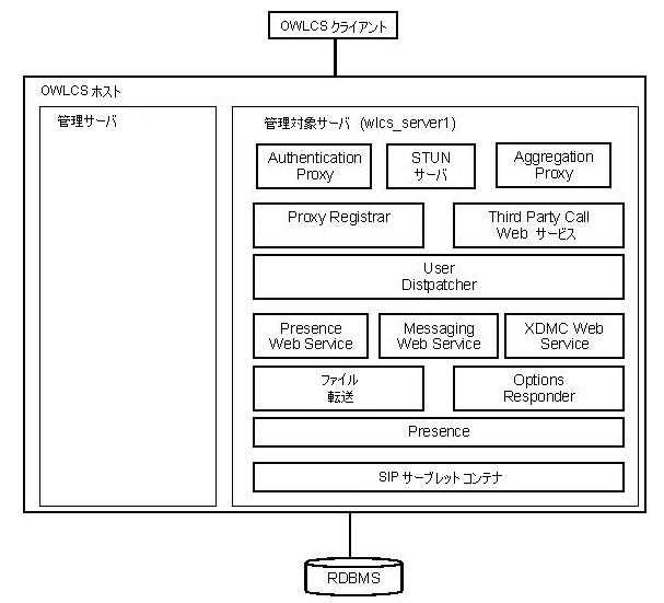

この章では、Oracle WebLogic Server Configuration Wizard を使用して、Oracle WebLogic Communication Services をさまざまなトポロジでインストールしてコンフィグレーションする方法について説明します。
コンフィグレーションする必要があるのは、この章で説明する以下のいずれかのトポロジのみです。OWLCS オールインワン管理対象サーバをインストールする場合は、該当する節の操作のみ実行してください。エンタープライズ デプロイメント トポロジをコンフィグレーションするには、該当する節の手順に従ってください。
この章は以下の節で構成されています。
前述の章で説明したインストールが完了すると、インストーラが終了し、クイックスタート ツールが起動します。
オールインワン管理対象サーバをコンフィグレーションするには、次の手順に従います。

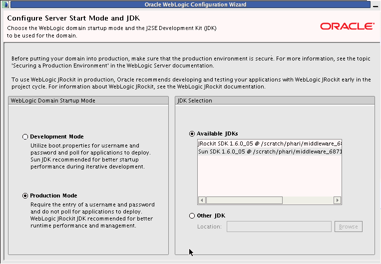

[Configure Server Start Mode and JDK] 画面 (図 5-2) で、起動モードと JVM を選択します (プロダクション デプロイメントの場合は、プロダクション モードと JRockit をお勧めします)。

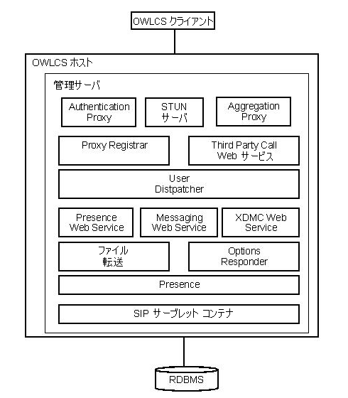

Communication Services のインストールの最後の画面で [はい] をクリックした場合は、以下の手順 1 をスキップしてください。[いいえ] をクリックした場合は、以下の手順 1 も実行してください。
オールインワン管理サーバをコンフィグレーションするには、次の手順に従います。

[Configure Server Start Mode and JDK] 画面 (図 5-4) で、起動モードと Java VM を選択します。

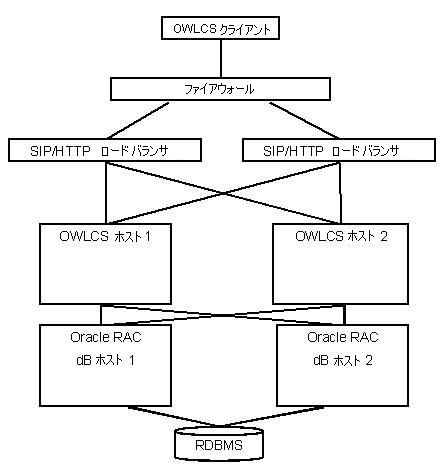

この節では、OWLCS の高可用性インストールを完了し、コンフィグレーションを行う方法について説明します。エンタープライズ デプロイメント トポロジは、OWLCS の高可用性デプロイメント ソリューションです。
エンタープライズ デプロイメント トポロジでは高可用性をサポートします。フェイルオーバの際に、ロード バランサは、機能している (使用可能な) ノードにトラフィックを移行することができます。図 5-5 に示すように、各ノード内には 3 つのドメイン (wlcs_sipinfra、wlcs_services、および wlcs_presence) があります。これらはそれぞれ SIP Infrastructure、Services、および Presence の各コンポーネントに対応します。wlcs_sipinfra1 engine と wlcs_sipinfra2 replica の間では、状態のレプリケーション (2 つの管理対象サーバ間での状態情報の共有) がサポートされています。一方のノードが停止した場合は、状態情報がもう一方のノードにレプリケートされて保存されるため、既存の要求と新しい要求の処理をもう一方のノードで継続することができます。
使用する環境が以下の前提条件を満たしているかどうかを確認してください。
Oracle RAC 環境に Oracle RDBMS がインストールされ、実行されている。サポート対象のバージョンは 11.1.0.7 と 10.2.0.4 です。『Oracle Clusterware Installation Guide 11g Release 1 (11.1.)』、『Oracle Real Application Clusters: For 11g Release 1 (11.1)』、および『Oracle Real Application Clusters Installation Guide 11g Release 1』を参照してください。
2 台のマシンに OWLCS をインストールできる。
ロード バランサを使用して SIP トラフィックと HTTP トラフィックをルーティングできる。

[Configure Server Start Mode and JDK] 画面で、次の手順を実行します。
起動モードと JVM を選択します (プロダクション デプロイメントの場合は、プロダクション モードと JRockit をお勧めします)。[次へ] をクリックします。

[Configure Server Start Mode and JDK] 画面で、起動モードと JVM を選択します (プロダクション デプロイメントの場合は、プロダクション モードと JRockit をお勧めします)。

[Configure Server Start Mode and JDK] 画面で、起動モードと JVM を選択します (プロダクション デプロイメントの場合は、プロダクション モードと JRockit をお勧めします)。[次へ] をクリックします。

ネットワーク トラフィックのルーティングはロード バランサを使用して行います。ロード バランサは、HTTP トラフィックと SIP トラフィックの両方をルーティングする必要があります。そのためには、コンフィグレーションが必要です。この節では、適切なコンフィグレーションのための仮想ホストおよびポートのプロパティについて詳しく説明します。
2 つの HTTP プールをコンフィグレーションします。これらはロード バランサでコンフィグレーションされ、2 台の Communication Server マシン上のポート 8001 と 8011 に割り当てられます。前者は SIPInfra コンテナの場所です。後者は、Oracle WebCenter などの外部クライアント アプリケーションで使用される Services コンテナの場所です。
主要な SIP プールは、Oracle Communicator を含む、外部ネットワーク上の SIP クライアントによって使用されます。この SIP プールでは、TCP と UDP の両方をサポートする必要があります。
Presence SIP プールは、Presence Server にアクセスするために使用される SIP プールです。この SIP プールは、UDP と TCP の両方をサポートし、内部的にのみ使用可能である必要があります。
上記のプールをサポートするようにロード バランサと仮想サーバをコンフィグレーションします。表 5-3 は、推奨設定を示しています。
| 名前 | リスン ポート | メンバー | Transport | モニタ | 外部/内部 |
LBR_SI |
80 |
マシン 1 : 8001 マシン 2 : 8001 |
HTTP |
HTTP |
外部 |
LBR_SVC |
8011 |
マシン 1 : 8011 マシン 2 : 8011 |
HTTP |
HTTP |
外部 |
LBR_MSIP_T |
5060 |
マシン 1 : 5060 マシン 2 : 5060 |
TCP |
SIP |
外部 |
LBR_MSIP_U |
5060 |
UDP |
SIP |
外部 |
LBR_PSIP_T |
5070 |
マシン 1 : 5070 マシン 2 : 5070 |
TCP |
SIP |
内部 |
LBR_PSIP_U |
5070 |
UDP |
SIP |
内部 |
表 5-3 で使用されている列見出しは以下のとおりです。
名前 -- 各仮想サーバは、ロード バランサにバインドされた仮想ホスト名を使用してコンフィグレーションする必要があります。表 5-3 に示す名前は例にすぎません。
リスン ポート -- 仮想ホスト名のためのロード バランサ上の推奨されるリスン ポート (トラフィックの送信先のポートではなくリスン専用)。
メンバー -- 特定の仮想サーバがトラフィックを送信するマシン名およびポート。推奨されるロード バランシングの方法はラウンドロビンです。
転送 -- 通信に使用される転送メカニズム (TCP または UDP)。
モニタ -- ヘルス モニタを HTTP または SIP に設定して、使用できないノードを検出することができます。
外部/内部 -- 外部または内部を選択します。外部の場合は、外部クライアントからこの仮想ホストおよびポートにアクセスできるようにする必要があります。
