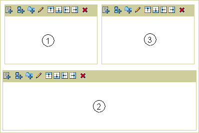

    リージョン1の「右にリージョンを追加」アイコンをクリックして、リージョン1の右側に3つ目のリージョン(リージョン3)を作成します(図10-5)。
    図10-5 3つのリージョン
    3つのページ・リージョン
    リージョン3は、リージョン1(リージョン3の横)の高さと同じで、ページ全体の高さとは同じではありません。
