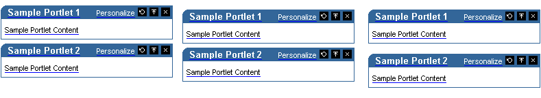

10.2.14 ポートレットおよびアイテムの間隔の変更
ポータルページのレイアウトの設計時に、リージョン内でのオブジェクトの間隔を厳格に制御することが必要になる場合があります。Oracle Portalでは、リージョン表示オプションを使用してこのような制御を実行できます。これらのオプションを使用して、リージョン内のポートレットとアイテムの間およびその周囲にレンダリングされる空白の幅を変更できます。
図10-36は、ポートレットの間隔が異なる同じリージョンを示しています。最初の例では、ポートレットの周囲の間隔は4ピクセルに、ポートレットの間隔は6に設定されています。2つ目の例では、ポートレットの周囲の間隔が10ピクセルに変更されています。最後の例では、ポートレット間の間隔が15ピクセルに変更されています。
図10-36 ポートレットの周囲および間の間隔が異なる同じリージョン
ポートレットの周囲および間の異なる間隔
アイテムおよびポートレットの間隔を変更するには、次の手順を実行します。

  6. 表示されたページで、「リージョン表示オプション」セクションに移動し、「ポートレット間スペース」フィールドまたは「アイテム間のスペース」フィールドに値を(ピクセルで)入力します。
  7. 「ポートレット周囲スペース」フィールドまたは「アイテム周囲のスペース」フィールドに値を(ピクセルで)入力します。
