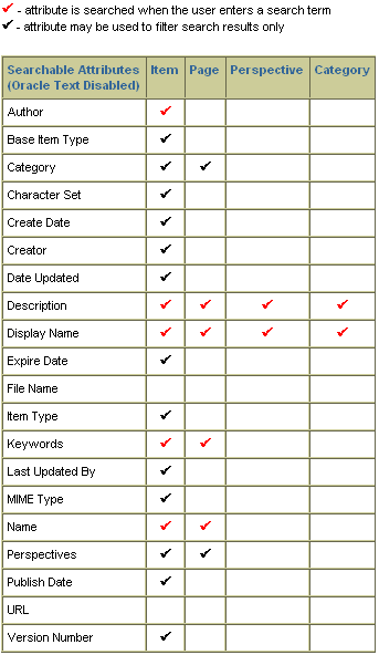

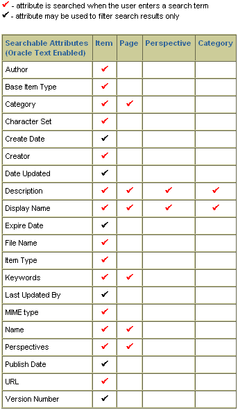

表A-5は、検索可能なアイテム、ページ、カテゴリおよびパースペクティブのリストです。2.2.1項「コンテンツの検索」も参照してください。
ユーザーが検索語を入力すると検索される属性と、ユーザーが属性に基づいて検索結果をフィルタリグするように選択する場合のみ検索できる属性があります。詳細は、図A-1「検索可能属性 - Oracle Text有効」と図A-2「検索可能属性 - Oracle Text無効」を参照してください。
| 注意:PortalでOracle Textが有効になっている場合、アイテムのコンテンツも検索されます。つまり、検索はPortalにアップロードされたドキュメントやファイル、およびURL(「URL」属性内の)が指すWebページまで拡張されます。 |
表A-5 検索可能属性
| 属性: | 表示対象: |

| ファイル、イメージ、Zipファイルなど、ファイルベースのアイテムのファイル名。 Oracle Textが無効の場合、「ファイル名」属性は検索できません。 注意: アイテムをサポートするファイルをアップロードすると、これらすべてのファイルに、そのアイテムの全バージョンおよび翻訳にわたって同じファイル名が使用されます。他のバージョンからファイル名が異なる新規ドキュメント・ファイルをアップロードすると(たとえば、アイテムの新しいバージョンとして)、その同じ属性(ファイル名属性など)を持つバージョンと翻訳のファイル一式はすべて新しいファイル名と一致するように変更されます。これは、ドキュメントのみでなく、イメージ、Zipファイルなど、アイテムのためにアップロードされるあらゆるファイル・タイプにも当てはまります。 | |

| ファイルおよびURLタイプのアイテムのMIMEタイプ。 注意: MIMEタイプに基づいてファイルまたはURLアイテムを検索するには、ファイルまたはURLのアイテム・タイプにMIMEタイプ属性が含まれている必要があります。 この属性により、Portalのアイテムに正しいMIMEタイプが割り当てられます。正しく識別されなかった場合、ファイルのダウンロードの問題や不要なフィルタリング(索引付けプロセス中)が発生することがあります。コンテンツの不必要なフィルタリングが発生すると、Portalの検索速度と効率に影響を与える可能性があります。詳細は、Oracle Fusion Middleware管理者ガイド for Oracle Portalの「AUTO_FILTERのパフォーマンスの最大化」を参照してください。 | |

| URLアイテムを使用して定義されたURL。 注意: Oracle Textが無効の場合、「URL」属性は検索できません。 | |
