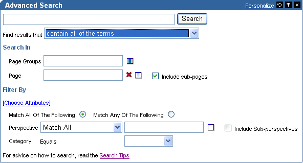

図2-3に、「拡張検索」ポートレットの例を示します。
拡張検索には、次のようないくつかの方法でアクセスできます。
ページまたは「基本検索」ポートレットの「拡張検索」リンクをクリックする。
「拡張検索」ポートレットが含まれているページを表示する。
拡張検索を実行するには、次の手順を実行します。
検索する語を入力します。
できるかぎり正確な検索文字列を入力することで、検索精度を向上すると同時に、検索時間が長くなることによるタイムアウトを防ぐことができます。
「結果を検索」には、表2-1に説明されている検索演算子の1つを選択します。

「検索」フィールドで、検索するページ・グループを1つ以上選択します。
このフィールドが表示されず、検索を1つ以上のページに制限していない場合は(次の手順を参照)、すべてのページ・グループが検索されます。
検索するページを選択します。
指定したページの下位のページも検索する場合は、「サブページを含む」を選択します。
検索するページ・グループを1つ以上指定した場合、指定したページ・グループ内のページのみを選択する必要があります。
「抽出条件」で、次のいずれかを選択します。
次のすべてに一致する: 検索基準のすべての属性に一致するコンテンツが検索されます。たとえば、タイトルにaerobicsという語が含まれており、かつ2004年10月10日より後に追加されたコンテンツを検索できます。
次のいずれかに一致する: 検索基準のいずれかの属性に一致するコンテンツが検索されます。たとえば、タイトルにaerobicsという語が含まれているか、または2004年10月10日より後に追加されたコンテンツを検索できます。
「パースペクティブ」および「カテゴリ」のリストで、検索するパースペクティブとカテゴリを選択します。
これらのリストには、「ページ・グループ」リストで選択したページ・グループに関連するカテゴリとパースペクティブのみが表示されます。1つのページ・グループが選択されると、そのページ・グループのカテゴリおよびパースペクティブと、「共有オブジェクト」ページ・グループが表示されます。複数のページ・グループが選択されると、「共有オブジェクト」ページ・グループのカテゴリおよびパースペクティブのみが表示されます。
ページ・グループ管理者がラベルを変更した場合、これらのリストに「パースペクティブ」および「カテゴリ」というラベルは表示されない場合があります。
Oracle Textが有効になっている場合は、複数のパースペクティブを選択できます。選択したパースペクティブのすべてまたはいずれかに一致する検索を実行できます。「サブ・パースペクティブを含む」を選択した場合は、選択したパースペクティブの下位のパースペクティブにまで検索が拡張されます。
オプションとして、ページとアイテムの特定の属性に検索を制限できます。たとえば、検索するアイテムのタイトルにaerobicsという語が含まれることがわかっている場合、または2004年10月10日より後にこのアイテムが追加されたことがわかっている場合は、これらの特定の属性を検索できます。
検索基準として別の属性を指定する場合は、「属性の選択」をクリックします。
検索に必要とするすべての属性を「選択済」リストに移動し、その表示順序を選択したら、「OK」をクリックします。選択した属性は、すべて検索フォームに表示されます。
属性ごとに、適切な検索演算子(「すべてを含む」、「次と等しい」、「次より大きい」など)を選択します。
Oracle Textが有効な場合、追加の検索演算子を使用できます。表2-1「検索演算子」も参照してください。
属性ごとに、検索する語(aerobicsや2004年10月10日など)を入力します。このフィールドには、#USER#(現在のユーザー)や#TODAY#(今日の日付)などの式も入力できます。
「検索」をクリックします。
