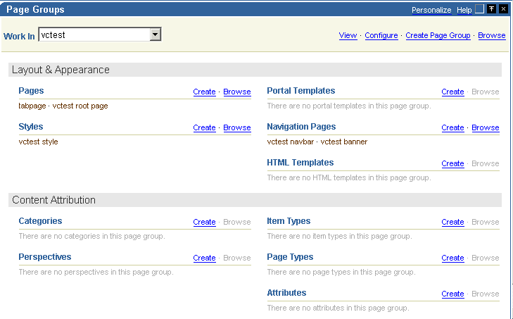

一部のオブジェクトは、ページの配置方法や表示方法を制御する際に使用します。別のオブジェクトは、ユーザーが情報を迅速に検索できるように、情報を編成して分類する際に使用します。次の画面ショットは、すべての再使用可能オブジェクトを作成および管理する際に使用する「ページ・グループ」ポートレットを示しています。「ページ・グループ」ポートレットは、Portalを作成するときによく使用する重要な作業領域です。
