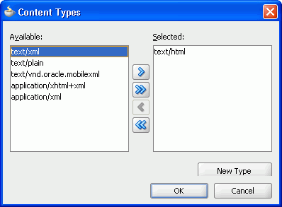

ポートレットを適切に管理するため、ポートレットによって生成されるすべてのコンテンツ・タイプをOracle Portalに認識させる必要があります。この情報は、Oracle Portalによって次のように使用されます。
「ポートレットの追加」ダイアログでの「ポートレット・リポジトリ」ビューを制限するのに使用されます。ターゲットのページにレンダリング可能なポートレットのみが「ポートレットの追加」ダイアログに表示されます。たとえば、ユーザーがモバイル設計ページから「ポートレットの追加」ダイアログを起動すると、OracleAS Wireless XMLレスポンスを生成できるポートレットのみが表示されます。
多くのデバイスでレンダリング可能なポートレットを表示する「ポートレットの追加」ダイアログの「ポートレット・リポジトリ」ビューでのアイコンを表示するのに使用されます。たとえば、ユーザーが標準の設計ページから「ポートレットの追加」ダイアログを起動すると、モバイル対応のポートレットが、モバイル機器上でもレンダリングされることを示す図6-2のアイコンとともにリストされます。
モバイル機器での標準ページのレンダリングの際、OracleAS Wireless XMLを生成する機能ありとして登録されたポートレットのみを表示するのに使用されます。
既存の標準ページに基づく新しいモバイル・ページの作成の際、OracleAS Wireless XMLを生成する機能ありとして登録されたポートレットのみを組み入れるのに使用されます。

デフォルトでは、ポートレットはコンテンツ・タイプがtext/htmlで表示されます。他のコンテンツ・タイプを追加する場合は、text/htmlをクリックし、「追加」をクリックします。
使用できるコンテンツ・タイプのリストが表示されます(図6-9)。「使用可能」リストで目的のコンテンツ・タイプを選択し、矢印ボタンを使用して、「- 選択されたもの」リストに移動します。終了したら、「OK」をクリックします。
