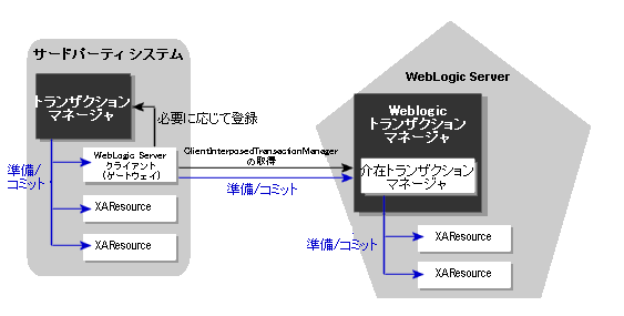

WebLogic Server でクライアント介在トランザクション マネージャを使用して、サード パーティのトランザクション マネージャが調整するトランザクションに対して 2 フェーズ コミット プロセスを駆動し、WebLogic Server 内に JMS リソースや JDBC リソースなどのトランザクション参加者を含めることができます。クライアント介在トランザクション マネージャは、javax.transaction.xa.XAResource インタフェースの実装です。クライアント介在トランザクション マネージャには、サード パーティ アプリケーションから直接アクセスします。通常は、サード パーティ アプリケーションのゲートウェイからアクセスします。サード パーティ システムのトランザクション マネージャは、準備メッセージおよびコミット メッセージをゲートウェイに送信し、ゲートウェイがそのメッセージを WebLogic Server トランザクション マネージャに伝播します。そして、WebLogic Server のトランザクション マネージャが従属トランザクション マネージャとして機能し、WebLogic Server 内でトランザクション参加者を調整します。図 12-1 は、2 つのトランザクション マネージャとクライアントサイド ゲートウェイの間の対話を示したものです。
図 12-1 クライアントサイド ゲートウェイを使用した WebLogic Server へのトランザクションのインポート

クライアントサイド ゲートウェイを使用して WebLogic Server の介在トランザクション マネージャにアクセスするには、次の手順を行う必要があります。
クライアントサイド ゲートウェイにおいて、WebLogic Server 介在トランザクション マネージャの XAResource を getClientInterposedTransactionManager メソッドで取得できます。次に例を示します。
import javax.naming.Context; import weblogic.transaction.InterposedTransactionManager; import weblogic.transaction.TxHelper; Context initialCtx; String serverName; InterposedTransactionManager itm = TxHelper.getClientInterposedTransactionManager(initialCtx, serverName);
serverName パラメータは、外部トランザクションに対して介在トランザクション マネージャとして機能するサーバの名前です。外部トランザクション マネージャはクラッシュの回復処理を行う際に、同じ WebLogic Server のサーバに接続して、WebLogic Server にインポート済みの不明なトランザクションのリストを取得する必要があります。
詳細については、『Oracle Fusion Middleware Oracle WebLogic Server API Reference』の「weblogic.transaction.TxHelper」を参照してください。
介在トランザクション マネージャを取得したら、その介在トランザクション マネージャに関連付けられた XAResource オブジェクトを取得する必要があります。
import javax.transaction.xa.XAResource; XAResource xar = itm.getXAResource();

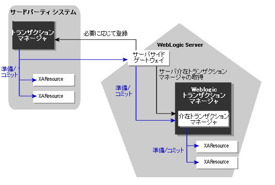

WebLogic Server でサーバ介在トランザクション マネージャを使用して、サード パーティのトランザクション マネージャが調整するトランザクションに対して 2 フェーズ コミット プロセスを駆動し、WebLogic Server 内に JMS リソースや JDBC リソースなどのトランザクション参加者を含めることができます。サーバ介在トランザクション マネージャは、javax.transaction.xa.XAResource インタフェースの実装です。WebLogic Server にサーバサイドのゲートウェイを作成して、サード パーティ システムからそのゲートウェイにアクセスして、サーバ介在トランザクション マネージャにアクセスします。サード パーティ システムのトランザクション マネージャから、準備メッセージおよびコミット メッセージがサーバサイド ゲートウェイに送信されます。それらのメッセージは、そのゲートウェイから WebLogic Server トランザクション マネージャに伝播します。そして、WebLogic Server のトランザクション マネージャが従属トランザクション マネージャとして機能することで、WebLogic Server 内でトランザクション参加者の調整が行われます。図 12-3 は、2 つのトランザクション マネージャとサーバサイド ゲートウェイの間の対話を示したものです。
図 12-3 サーバサイド ゲートウェイを使用した WebLogic Server へのトランザクションのインポート
サーバサイド ゲートウェイを使用して WebLogic Server の介在トランザクション マネージャにアクセスするには、次の手順を行う必要があります。
サーバサイド ゲートウェイにおいて、介在トランザクション マネージャの XAResource を次のようにして取得できます。
import javax.naming.Context; import weblogic.transaction.InterposedTransactionManager; import weblogic.transaction.TxHelper; InterposedTransactionManager itm = TxHelper.getServerInterposedTransactionManager();
