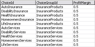

簡単な例として、図2-1にInsurance_Proposalsテーブルを示します。このテーブルでは、各種保険商品を表す行が、ChoiceGroupId列のInsuranceProductsという共通値によって識別されます。動的選択肢をカテゴリ化またはグループ化する列は、動的選択肢を設定する際に必要とされる重要なキー識別子です。
グループ内の各行では、AutoInsuranceやDisabilityInsuranceなどの各種保険商品が示されます。この各行が動的選択肢となります。
1つの列は、グループ内の動的選択肢の識別に役立ちます。この例では、ChoiceID列が動的選択肢の識別子列になります。
ProfitMarginなどのテーブルの他の列は、Oracle RTDによる評価プロセスで使用可能です。これらの列も、推奨される動的選択肢の一部としてアプリケーションに送信されます。その際には、定義された選択肢属性の値となります。
図2-1 Insurance_Proposalsテーブルの保険商品

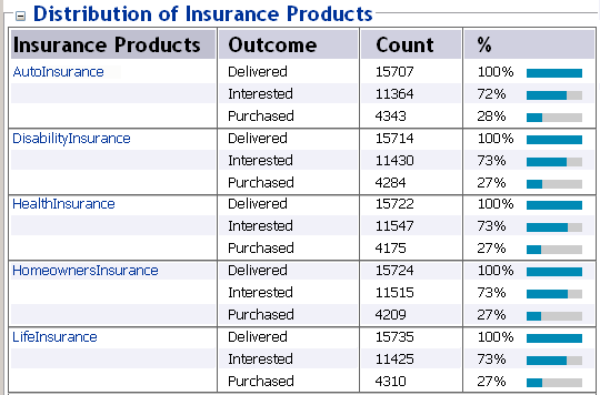

該当する選択肢グループで十分な数の提案を作成してモデルを更新した後は、図2-2に示すように、Oracle RTD Decision Centerを使用して、それぞれの動的選択肢のパフォーマンスを分析できます。
図2-2 Decision Centerによる動的に選択された保険商品の分析
周囲のテキストは図2-2に関する説明です。

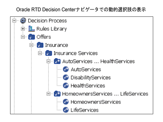

該当する選択肢グループで十分な数の提案を作成してモデルを更新した後は、保険商品の動的選択肢または保険サービスの動的選択肢のいずれかのパフォーマンス、あるいはその両方のパフォーマンスを分析できます。

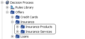

たとえば、図2-4に示すように、選択肢グループをOracle RTD Decision Centerのグループ階層の2つのグループとして設定し、分析に使用することもできます。
図2-4 Decision Centerでの選択肢グループ
周囲のテキストは図2-4に関する説明です。
保険商品の分析結果は、図2-2と同じになります。図2-5に、保険サービスに関する同種の分析レポートを示します。
図2-5 Decision Centerによる動的に選択された保険サービスの分析
周囲のテキストは図2-5に関する説明です。

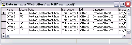

図2-6は、動的選択肢のデータソースとして使用可能な、Web Offersデータベース・テーブルの例です。このテーブルはOracle RTDに同梱されていません。
図2-6 外部データベース・テーブルの例
周囲のテキストは図2-6に関する説明です。
このテーブルには、次の特徴があります。

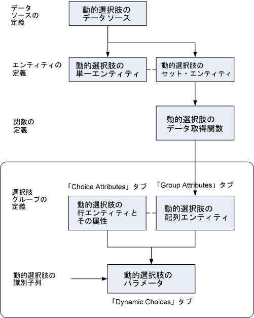

2.5 Oracle RTD Decision Studioでの動的選択肢の設定
この項の内容は次のとおりです。
図2-7に、動的選択肢に対して単一カテゴリの単純な選択肢グループを設定する方法を示します。この図の各構成要素については、この項の詳細なプロセス説明で後述します。
図2-7 単一カテゴリの動的選択肢の設定プロセスの概要
周囲のテキストは図2-7に関する説明です。

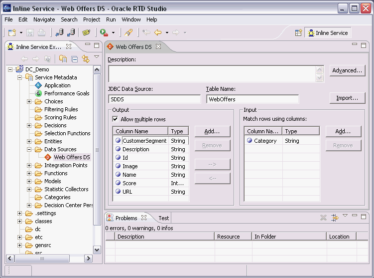

2.5.1 動的選択肢のデータソースの作成
動的選択肢のデータソースを作成する手順は次のとおりです。
  1. 「Import」ボタンを使用して、外部のデータソースをポイントします。第2.4項「外部データソースの前提条件」で説明したテーブルにマッピングする新しいデータソースが作成されます。
  2. 「Output」列の領域で、「Allow multiple rows」チェック・ボックスを選択し、動的選択肢に必要なすべての列を選択します。
    「Input」列の領域で、動的選択肢の行をカテゴリ化およびグループ化する、共通値を含む列を選択します。
注意:
この段階では、「Output」列から、動的選択肢の識別子列を選択する必要はありません。
図2-8に、テーブルSDDS.WEBOFFERSからデータソースWeb Offers DSを設定する方法を示します。このデータソースでは、Categoryが入力の識別子となり、他のいくつかの列が動的選択肢自体の属性となります。
図2-8 Web Offers DSデータソースの定義

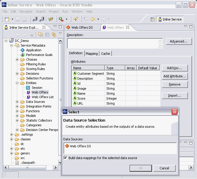

2.5.2 動的選択肢の単一エンティティの作成
動的選択肢のデータは、データソース内に存在します。Oracle RTDでは、カテゴリ自体の情報ではなく、特定のカテゴリに関連付けられたすべての情報からなる、動的選択肢の単一エンティティを作成する必要があります。
作成したデータソースでは、そのデータソースの「Output」属性が、動的選択肢の単一エンティティ属性となります。
動的選択肢の単一エンティティを作成する手順は次のとおりです。
  1. 「Import」機能を使用して、動的選択肢データ用のエンティティを作成します。第2.4項「外部データソースの前提条件」で説明したデータソースのすべての出力列がロードされます。
  2. データソースを選択する際には、インポート時に表示される「Select」ウィンドウの「Build data mappings for the selected data source」オプションの選択を解除します。
図2-9に、動的選択肢の単一エンティティWeb Offersの設定時に表示される「Definition」タブを示します。Web Offersの属性は、データソースWeb Offers DSの出力列と同じです。
図2-9 Web Offersエンティティの定義
周囲のテキストは図2-9に関する説明です。

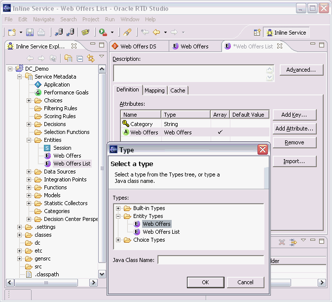

2.5.3 動的選択肢のセット・エンティティの作成
動的選択肢の単一エンティティを作成したら、次の属性を持つ動的選択肢のセット・エンティティを作成する必要があります。
  • キー属性: データソースのカテゴリ化に使用される入力列で、動的選択肢のデータが含まれます。
  • 配列属性: 動的選択肢の単一エンティティのデータが格納されます。
    この配列属性は、第2.5.2項「動的選択肢の単一エンティティの作成」で作成したエンティティと同じエンティティ・タイプである必要があります。この配列は、カテゴリ化属性を除く、データソースから抽出した動的選択肢に必要なすべての属性データのコンテナです。
動的選択肢のセット・エンティティを作成する手順は次のとおりです。
  1. Oracle RTDでエンティティを作成します。
  2. キー属性の場合は、「Add Key」をクリックし、データソースから動的選択肢のカテゴリ化属性を選択します。
  3. 属性を作成し、その型を第2.5.2項「動的選択肢の単一エンティティの作成」で作成したエンティティの名前にします。
  4. このエンティティ・タイプの属性を配列にします。
    図2-10に、動的選択肢のセット・エンティティWeb Offers Listの設定時に表示される「Definition」タブを示します。キー属性はデータソースWeb Offers DSの入力列Categoryで、2番目の属性はWeb Offers型の配列属性です。
    図2-10 動的選択肢のセット・エンティティWeb Offers Listの定義
    周囲のテキストは図2-10に関する説明です。

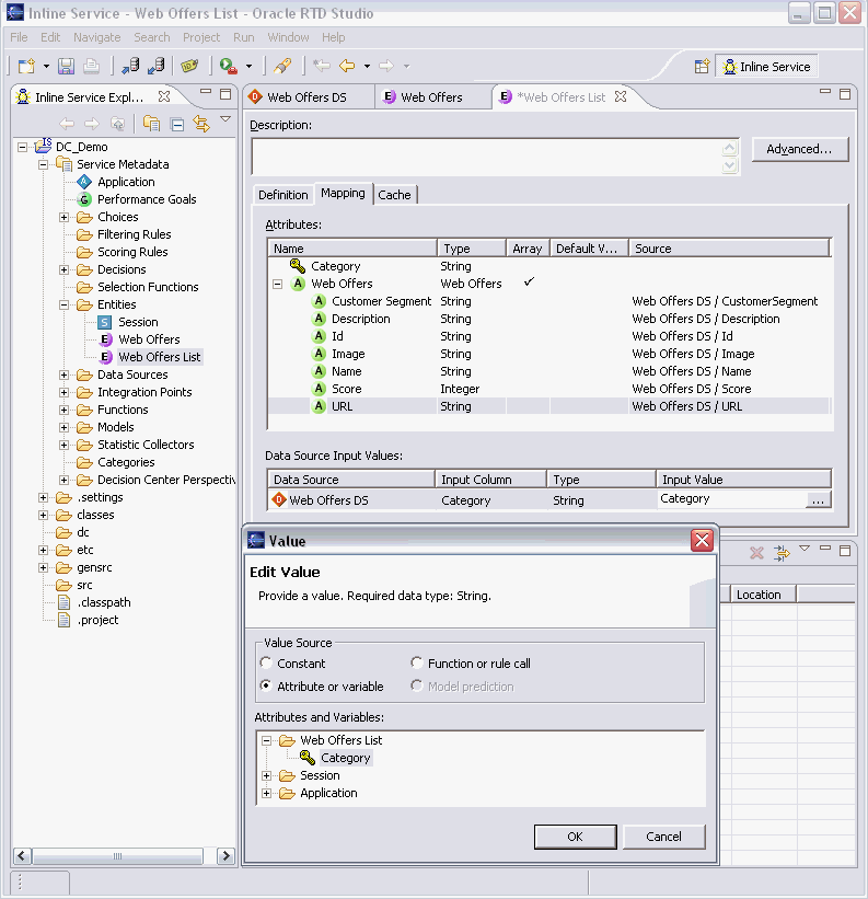

  5. 「Mapping」タブをクリックして、エンティティ・タイプ属性内の各属性を、元のデータソースの適切な列にマッピングします。
  6. 「Data Source Input Values」領域にあるデータソースの「Input Value」で、手順2で作成した動的選択肢のカテゴリ化属性を選択します。
    図2-11に、動的選択肢のセット・エンティティWeb Offers Listの設定時に表示される「Mapping」タブを示します。配列属性内の各属性が、Web Offers DSデータソースの対応する列にマッピングされています。「Data Source Input Values」領域では、「Input Value」の属性として、キー属性のCategoryが選択されています。
    図2-11 Web Offers ListエンティティでのWeb Offers属性のマッピング
    周囲のテキストは図2-11に関する説明です。

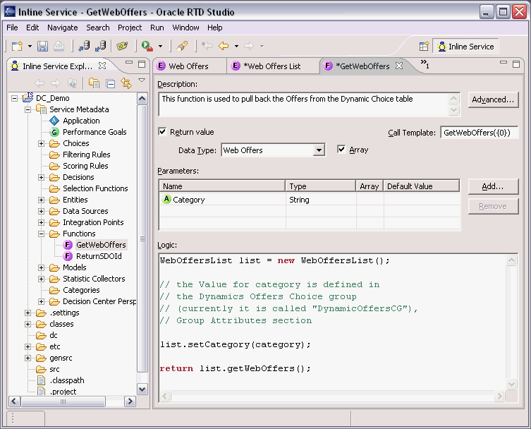

2.5.4 動的選択肢のデータ取得関数の作成
データベースから動的選択肢データを抽出するには、データ取得を実行する関数を作成する必要があります。この関数は、この後の項で作成する選択肢グループによりコールされます。この関数には、次の特徴があります。
  • 値を返す。
  • 戻り値は配列型。
  • 配列要素のデータ型は、前述の項で作成した動的選択肢の単一エンティティ。
  • 前述の項で作成した動的選択肢のセット・エンティティのデータソースの入力値と同じパラメータを持つ。
  • 関数ロジックにより、動的選択肢のセット・エンティティが新たにインスタンス化され、動的選択肢データの配列へのインポートにパラメータが使用される。
動的選択肢のデータ取得関数を作成する手順は次のとおりです。
  1. 関数を作成し、「Return value」チェック・ボックスを選択します。
  2. 「Array」オプションを選択し、戻り値を配列型にします。
  3. 「Data Type」では、第2.5.2項「動的選択肢の単一エンティティの作成」で作成したエンティティの名前を選択します。
  4. 「Parameters」領域の「Name」と「Type」に、第2.5.3項「動的選択肢のセット・エンティティの作成」の手順2で作成したキー属性の名前と型を追加します。
  5. 「Logic」フィールドに、次のようなコードを入力します。エンティティ名と属性名は、必要に応じて変更します。
    WebOffersList list = new WebOffersList();
    list.setCategory(category);
    return list.getWebOffers();
    ここで、

データベース・テーブルにカテゴリが複数ある場合は(例: Insurance_ProposalsテーブルのInsurance ProductsとInsurance Services)、選択肢グループの階層を設計します。通常、2レベルの階層で十分で、この階層は次のように設計します。

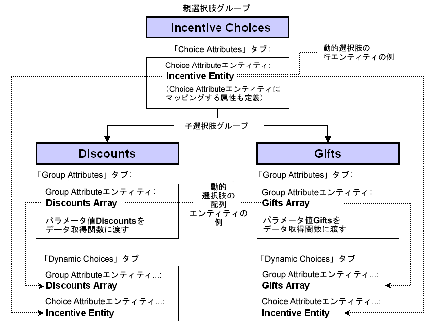

  1. 最上位レベルの選択肢グループに対して、「Choice Attributes」タブに必要なパラメータを入力および選択します。「Group Attributes」および「Dynamic Choices」の両タブは設定しません。
  2. 個々の動的選択肢カテゴリについて、1レベル下の選択肢グループを指定します。これら下位の選択肢グループでは、「Group Attributes」および「Dynamic Choices」の両タブに必要なパラメータを入力および選択します。「Choice Attributes」タブは設定しません。
注意:
複数レベルの選択肢グループ階層では、最下位レベルの選択肢グループでのみ「Dynamic Choices」タブのパラメータを設定してください。
Oracle RTD Decision Studioでは、下位レベルの選択肢グループにはサブグループがありません。

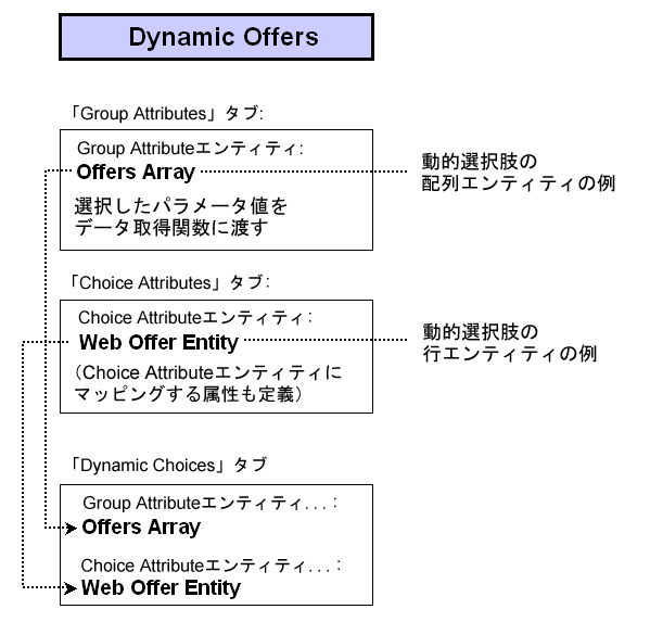

図2-13は、単一カテゴリの選択肢グループDynamic Offersの設定時に必要な主要要素の例です。
「Group Attributes」の設定は、動的選択肢として取得されるすべてのデータが1つのカテゴリのみに属していることを示します。ここでは、正確なカテゴリ名を指定する必要があります。
「Choice Attributes」の設定は、取得される個々の属性を説明します。
「Group Attributes」および「Choice Attributes」は、この単一カテゴリ選択肢グループの「Dynamic Choices」タブで参照できるようになります。
図2-13 選択肢グループDynamic Offersの定義
周囲のテキストは図2-13に関する説明です。

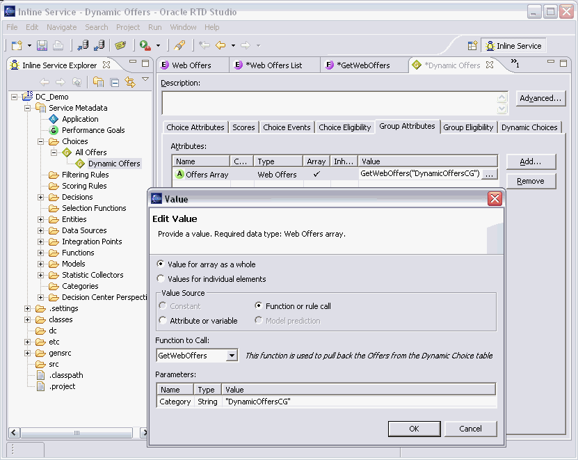

2.5.6.1 「Group Attributes」タブ
「Group Attributes」タブでは、第2.5.2項「動的選択肢の単一エンティティの作成」で作成したエンティティ・タイプの配列属性を指定します。図2-7は、単一カテゴリの動的選択肢の設定プロセスを示していますが、配列属性は、この図の「動的選択肢の配列エンティティ」に対応します。
また、このレベルでは、動的選択肢データの取得関数を指定します。関数のパラメータ値を選択する必要もあります。これにより、実世界の1つのタイプまたはカテゴリに属する動的選択肢データのみが取得されます。
選択肢グループを作成してグループ属性を指定する手順は次のとおりです。
  1. 選択肢グループを作成します。
  2. 「Group Attributes」タブをクリックします。
  3. 新しいエンティティ・タイプのグループ属性(動的選択肢の配列エンティティ)を作成し、その型を第2.5.2項「動的選択肢の単一エンティティの作成」で作成したエンティティの名前にします。
  4. この属性を配列として指定します。
  5. 「Value」ボックスの右隅をクリックして省略記号(...)ボタンを表示します。次に、その省略記号ボタンをクリックして、「Value」ウィンドウを開きます。
  6. 「Value」ウィンドウで、「Value for array as a whole」オプションを選択します。
  7. 「Value Source」で「Function or rule call」を選択し、第2.5.4項「動的選択肢のデータ取得関数の作成」で作成した関数を選択します。
  8. 「Parameters」領域の「Value」にパラメータ値を指定して、入力属性にこの値が含まれるデータソースの各行が取得されるようにします。
    注意:
    この文字列値は、選択肢グループに属する動的選択肢のすべての行をカテゴリ化する、データベース内の値と同じです。
    たとえば、第2.2項「動的選択肢の簡単な例」で説明したInsurance_Proposalsテーブルの選択肢グループの設定では、この値はInsuranceProductsになります。
    図2-14に、選択肢グループDynamic Offersの「Group Attributes」タブを示します。コールされる関数はGetWebOffersです。「Parameters」領域の「Value」には、文字列DynamicOffersCGが指定されています。
図2-14 選択肢グループDynamic Offersのグループ属性の定義
周囲のテキストは図2-14に関する説明です。

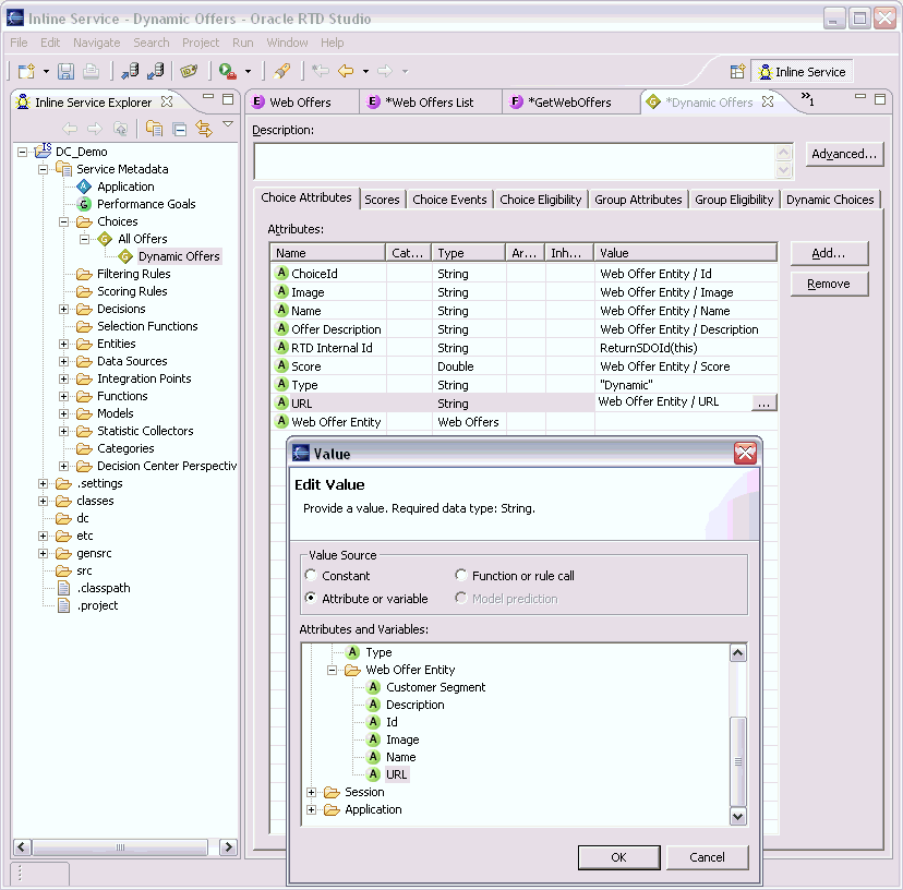

2.5.6.2 「Choice Attributes」タブ
「Choice Attributes」タブでは、次の設定が必要です。
  • 第2.5.2項「動的選択肢の単一エンティティの作成」で作成したエンティティと同じ型のエンティティ・タイプ属性を指定します。
    図2-7は、単一カテゴリの動的選択肢の設定プロセスを示していますが、エンティティ・タイプ属性は、この図の「動的選択肢の行エンティティ」に対応します。
  • この動的選択肢の行エンティティを構成する各属性に対して別個の選択肢属性を作成し、作成したばかりの動的選択肢の行エンティティ内にある対応する属性にマッピングします。
選択肢グループの選択肢属性を指定する手順は次のとおりです。
  1. 「Choice Attributes」タブをクリックします。
  2. 新しいエンティティ・タイプの属性(動的選択肢の行エンティティ)を作成し、その型を第2.5.2項「動的選択肢の単一エンティティの作成」で作成したエンティティの名前にします。
  3. 「Array」チェック・ボックスの選択が解除されていることを確認します。
  4. 新しい動的選択肢の行エンティティの各属性に対して、対応する選択肢属性を作成します。
  5. 前の手順で作成した選択肢属性ごとに、値を手順2で作成した動的選択肢の行エンティティ内の対応する属性にマッピングします。
    図2-15に、選択肢グループDynamic Offersの「Choice Attributes」タブを示します。選択肢属性は、次のとおりです。
    • 動的選択肢の行エンティティWeb Offer Entityが1つ。
    • その他の複数の属性。それぞれの値は、動的選択肢の行エンティティWeb Offer Entityの対応する属性から導出されています。
図2-15 選択肢グループDynamic Offersの選択肢属性の定義
周囲のテキストは図2-15に関する説明です。

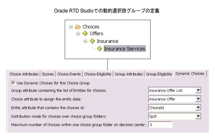

2.5.6.3 「Dynamic Choices」タブ
「Dynamic Choices」タブでは、次の情報を設定します。
  • 動的選択肢として、この選択肢グループを明示的に選択します。
  • 「Group Attributes」および「Choice Attributes」の両タブで設定したグループ属性と選択肢属性を指定します。
  • 各動的選択肢を識別する属性を選択します。
  • Oracle RTD Decision Centerの各レポートにおける動的選択肢の表示方法を定義します。動的選択肢の数が多い場合は、動的選択肢の長いリストをより小さな単位、つまり個々の「フォルダ」に分割できます。その際には、フォルダ内でのデータのグループ分けの方法を指定する必要があります。
動的選択肢のパラメータを指定する手順は次のとおりです。
  1. 「Dynamic Choices」タブをクリックします。
  2. 「Use Dynamic Choices for this Choice Group」チェック・ボックスを選択します。
  3. 「Group attribute containing the list of Entities for choices」では、第2.5.6.1項「「Group Attributes」タブ」で作成した動的選択肢の配列属性を選択します。
  4. 「Choice attribute to assign the entity data」では、第2.5.6.2項「「Choice Attributes」タブ」で作成した動的選択肢の行属性を選択します。
  5. 「Entity attribute that contains the choices id」では、抽出される動的選択肢の行ごとに一意な識別子である属性を選択します。
  6. 「Distribution mode for choices over choice group folders」では、「Spill」または「Even」を選択します。
    注意:
    このパラメータと次の手順のパラメータの詳細は、第2.6.2項「Decision Centerフォルダ間での選択肢の分散方法」を参照してください。
  7. 「Maximum number of choices within one choice group folder on decision center」に、値を設定します。
図2-16 選択肢グループの動的選択肢パラメータの定義
周囲のテキストは図2-16に関する説明です。

複数の動的選択肢カテゴリを設定するには、選択肢グループの階層を作成してから、各レベルで選択肢グループの構成要素を設定する必要があります。
図2-17は、2つのカテゴリからなる選択肢グループIncentive Choicesの設定時に必要な主要要素の例です。
選択肢グループIncentive Choicesは親選択肢グループで、DiscountsとGiftsという2つの子選択肢グループを持っています。
選択肢属性は、最上位レベルの親選択肢グループで指定します。この選択肢属性は、2つの子選択肢グループに継承されます。
注意:
親選択肢グループ、または複数レベルの選択肢グループ階層の上位レベル・グループでは、「Dynamic Choices」タブの値を入力したり選択しないでください。動的選択肢パラメータは、選択肢グループ階層の最下位レベル・グループでのみ指定します。
それぞれの子選択肢グループにグループ属性を設定すると、異なるカテゴリのデータ・セットが取得可能になります。「Group Attributes」および「Choice Attributes」は、どちらの子選択肢グループの「Dynamic Choices」タブでも参照できるようになります。
このプロセスを、それに相当する単一カテゴリの選択肢グループの設定プロセスと比較するには、図2-7を参照してください。
図2-17 選択肢グループ階層の定義例
周囲のテキストは図2-17に関する説明です。
2.5.7.1 親選択肢グループの「Choice Attributes」タブ
「Choice Attributes」タブでは、第2.5.2項「動的選択肢の単一エンティティの作成」で作成したエンティティ・タイプの選択肢属性を指定します。
この選択肢属性は、図2-7の単一カテゴリの動的選択肢の設定プロセスと同様、「動的選択肢の行エンティティ」とも呼ばれています。
この動的選択肢の行エンティティの各属性に対して別個の選択肢属性を作成し、作成したばかりの動的選択肢の行エンティティ内にある対応する属性にマッピングします。
親選択肢グループと選択肢属性を作成する手順は次のとおりです。
  1. 親選択肢グループを作成します。
  2. 「Choice Attributes」タブをクリックします。
  3. 新しいエンティティ・タイプの選択肢属性を作成し、その型を第2.5.2項「動的選択肢の単一エンティティの作成」で作成したエンティティの名前にします。
  4. この属性は、配列として指定しません。
  5. 新しいエンティティ・タイプの選択肢属性を構成する各属性に対して、対応する選択肢属性を作成します。
  6. 前の手順で作成した属性ごとに、値を手順3で作成した選択肢属性内の対応する属性にマッピングします。
2.5.7.2 子選択肢グループの「Group Attributes」タブ
各子選択肢グループの「Group Attributes」タブでは、第2.5.2項「動的選択肢の単一エンティティの作成」で作成したエンティティ・タイプの配列属性を指定します。
このグループ属性は、図2-7の単一カテゴリの動的選択肢の設定プロセスと同様、「動的選択肢の配列エンティティ」とも呼ばれています。
まず、作成済の親選択肢グループの下に子選択肢グループを作成します。次に、「Group Attributes」タブの必要な要素を入力します。
子選択肢グループとグループ属性を作成する手順は次のとおりです。
  1. 1つ目の子選択肢グループを作成します。
  2. 動的選択肢カテゴリごとに1つの子選択肢グループを、必要に応じて追加作成します。
    各子選択肢グループ内では、「Group Attributes」および「Dynamic Choices」の両タブで、必要な要素とパラメータを設定する必要があります。
    この項の残りの手順では、子選択肢グループの「Group Attributes」タブで設定が必要な項目について説明します。第2.5.7.3項では、子選択肢グループの「Dynamic Choices」タブで設定が必要な項目について説明します。
  3. 子選択肢グループの「Group Attributes」タブをクリックします。
  4. 新しいエンティティ・タイプのグループ属性を作成し、その型を第2.5.2項「動的選択肢の単一エンティティの作成」で作成したエンティティの名前にします。
  5. この属性を配列として指定します。
  6. 「Value」ボックスの右隅をクリックして省略記号(...)ボタンを表示します。次に、その省略記号ボタンをクリックして、「Value」ウィンドウを開きます。
  7. 「Value」ウィンドウで、「Value for array as a whole」オプションを選択します。
  8. 「Value Source」で「Function or rule call」を選択し、第2.5.4項「動的選択肢のデータ取得関数の作成」で作成した関数を選択します。
  9. 「Parameters」領域の「Value」にパラメータ値を指定して、入力属性にこの値が含まれるデータソースの各行が取得されるようにします。
  3. 「Group attribute containing the list of Entities for choices」では、第2.5.7.2項「子選択肢グループの「Group Attributes」タブ」で作成した属性を選択します。
  4. 「Choice attribute to assign the entity data」では、第2.5.7.1項「親選択肢グループの「Choice Attributes」タブ」で作成した属性を選択します。
    注意:

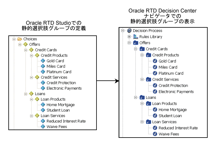

2.6.1.1 静的選択肢のみのアプリケーションでの表示内容
アプリケーションが、静的選択肢のみを使用するように構成されている場合、Decision Centerのレポートに影響はありません。図2-18の例に示すように、Oracle RTD Decision Centerナビゲータには、Oracle RTD Decision Studioで定義した選択肢グループ、サブグループおよび静的選択肢が同じ階層レイアウトで表示されます。
図2-18 静的選択肢のみのアプリケーションの定義例とレポート例
周囲のテキストは図2-18に関する説明です。

Oracle RTD Decision Centerでは、実際に提案されてモデルの学習データに追加された動的選択肢のみがナビゲータに表示され、パフォーマンス・レポートと分析レポートが生成されます。
Decision Centerでの動的選択肢の表示方法に影響を与える別の要因は、パラメータ「Maximum number of choices within one choice group folder on decision center」です。このパラメータは、動的選択肢グループの定義時に指定します。選択肢の数がこの最大値を超えた場合、各選択肢はシステム生成の範囲フォルダの下に表示されます。最大値以下の場合は、選択肢グループ名の直下に表示されます。
範囲フォルダの詳細は、第2.6.1.4項「システム生成の範囲フォルダ」を参照してください。
図2-20のDecision Centerナビゲータ・メニューの例では、次のように表示されています。
  • モデルの学習データに、5つの動的選択肢が提案および追加されています。
  • 選択肢グループにおける選択肢の最大数は3です。
  • 各動的選択肢は、2つのシステム生成フォルダ名のいずれかで表示されています。
図2-20 Oracle RTD Decision Centerでの動的選択肢のレイアウト例
周囲のテキストは図2-20に関する説明です。
