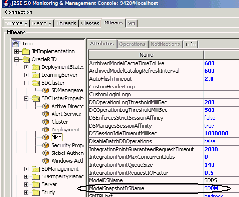

J2SEコンソールで、新しいデータソースの名前をOracleRTD MBeansに登録します。
「MBeans」→「OracleRTD」→「SDClusterPropertyManager」→「Misc」にナビゲートします。
ModelSnapshotDSName属性で、モデルのスナップショット用に作成したデータソースの名前を指定します。
図3-2に、J2SEコンソールのModelSnapshotDSName属性で指定されている、モデルのスナップショットのデータソース名SDDMを示します。

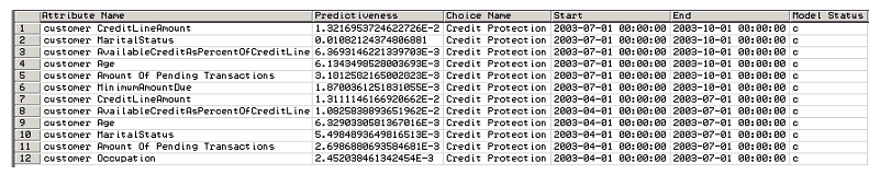

図3-5に、上位6位の予測属性のクエリー結果を示します。

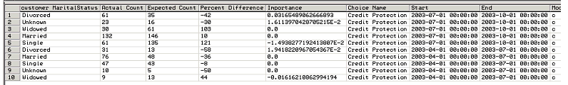

次のクエリーは、クレジット保護の購入が期待される顧客数と実際に購入した顧客数を、婚姻ステータス別に示します。また、これら2つの値の間の差異と、オファーの受入れにおける相関関係の重要度も示します。
select cor.value 'customer MaritalStatus',
cor.count_output_input 'Actual Count',
mi.count_positive*cor.count_input/mi.count_total 'Expected Count',
(100*(mi.count_positive*cor.count_input/mi.count_total
- cor.count_output_input))/cor.count_output_input 'Percent Difference',
cor.correlation 'Importance',
c.display_name 'Choice Name',
mi.timewindow_start as 'Start',
mi.timewindow_end as 'End',
mi.state as 'Model Status'
from RTDApp app
inner join RTDChoice c on c.app_id=app.id
inner join RTDStudy s on s.id=app.study_id
inner join RTDModel m on m.study_id=s.id
inner join RTDModelInstance mi on mi.model_id=m.id and mi.choice_id=c.id
inner join RTDEvent e on mi.event_id=e.id
inner join RTDCorrelation cor on cor.model_instance_id=mi.id

期待カウントと実カウントの差異のクエリーについての注釈
Actual Count(cor.count_output_input)は、クレジット保護を実際に購入した顧客の婚姻ステータス別の人数です。
Expected Count(cor.count_input)は、mi.count_positive/mi.count_totalの計算式で算出される、婚姻ステータス別の合計カウントに関する単純な線形予測です。
Percent Differenceは、「100×(期待カウント−実カウント)/実カウント」の計算式で算出されます。
図3-6に、期待カウントと実カウントの差異のクエリー結果を示します。
期待カウントと実カウントの差異のクエリー結果についての注釈
婚姻ステータスごとに2つの行があり、それぞれが2003年4月1日〜2003年7月1日と2003年7月1日〜2003年10月1日のいずれかの時間枠に対応しています。

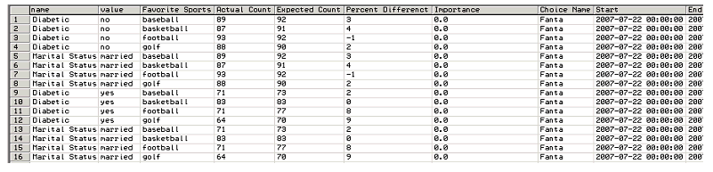

次の例は、期待カウントと実カウントの差異のクエリーを変更および拡張したもので、モデルがDiabetic(yesまたはno値を持つ)とMarital Statusという2つの属性でパーティション化されています。
select a.name,
p.value,
subquery.*
from (select cor.value 'Favorite Sports',
mi.id model_instance_id
from RTDApp app
inner join RTDAttribute a on a.id = cor.attribute_id
where app.name = 'HighlyPartitionedDataset'
and c.display_name = 'Fanta'
and e.name = 'loved'
and m.name = 'SatisfactionModel'
and a.name = 'Favorite Sports') as subquery
inner join RTDPartition p on subquery.model_instance_id = p.model_instance_id
inner join RTDAttribute a on p.attribute_id = a.id
order by subquery.[End] desc,
subquery.model_instance_id,
a.name,
p.value
subquery.[Importance] desc
図3-7に、パーティション化された期待カウントと実カウントのクエリー結果を示します。
Oracle RTDリリース2.2.1では、モデルのスナップショット・プロセスをチューニングする2つの新しいシステム・プロパティが提供されています。
ModelSnapshotMinAbsCorrelationは、すべての相関行をダンプするか、相関関係の最小値を設定してダンプを制御するかどうかを指定します。デフォルト値の0.000001では、相関関係が非常に低い行のダンプが回避されます。すべての相関行をダンプするには、この値を0に設定します。
ModelSnapshotNumberOfBinsは、モデルのスナップショットのビン数を制御します。数値型の属性値は自動的にビニングされます(つまり、数値範囲に割り当てられます)。デフォルトのビン数は5つです。数値データの精度を上げるには、ビン数を増やします。
注意: 別の時間枠では、同じ数値属性に対して別のビンが作成されます。そのため、数値型の属性値は、複数の時間枠にまたがって結合できない可能性があります。 |
システム・プロパティの値を変更する場合は、アプリケーション・サーバーのサーバー・プロパティとして設定します。アプリケーション・サーバーにおけるサーバー・プロパティの構成方法の詳細は、『Oracle Real-Time Decisionsインストレーションおよび管理ガイド』を参照してください。
WebSphereとOC4Jの場合、JVM引数を編集します。WebLogicの場合は、Javaオプションを編集します。たとえば、パラメータ-DModelSnapshotNumberOfBins=10をWebSphereとOC4JのJVM引数に、またはWebLogicのJavaオプションに追加します。
