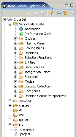

11.2.3 「Inline Service Explorer」について
「Inline Service Explorer」を使用すると、インライン・サービス・プロジェクトのすべての側面にアクセスできます。一般的なインライン・サービス・プロジェクトを図11-1に示します。
図11-1 Inline Service Explorer
図11-1の説明は次にあります。
「図11-1 Inline Service Explorer」の説明
表11-1に、インライン・サービス・フォルダの内容を示します。
表11-1 インライン・サービス・フォルダの内容
