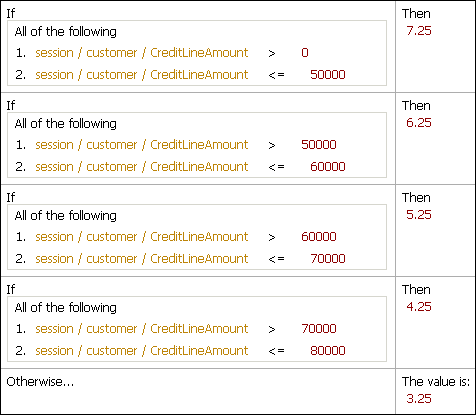

12.9 スコアリング・ルール
ブール値を返す適格性ルールと異なり、スコアリング・ルールでは数値を返します。返された値は、Oracle RTDのデシジョン・ロジック全体で使用できます。通常は次のような場合に使用されます。
スコアリング・ルールには、どのルール・セグメントもtrueに評価されない場合のデフォルト値があります。
値を追加するには、「Value」列の「Then」または「The value is」の下をクリックします。ここで、他のルール値と同様に、省略記号をクリックして値を編集します。
たとえば、図12-4に示すスコアリング・ルールでは、顧客の信用限度額に基づいてスコアが割り当てられます。いずれの信用限度額の範囲のカテゴリにも該当しないと、スコアはデフォルトの3.25になります。
図12-4 スコアリング・ルールの例
図12-4の説明は次にあります。
「図12-4 スコアリング・ルールの例」の説明
また、スコアリング・ルールには次のオプションがあります。
ルールの編集の詳細は、第12.10項「ルール・エディタの使用」を参照してください。

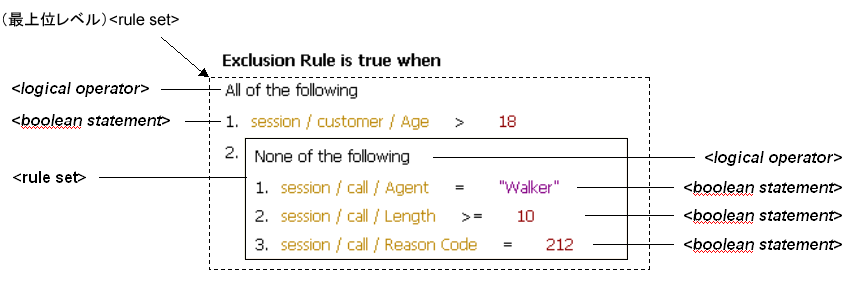

次のExclusion Rule例は、ルール・セット内にルール・セットが存在します。
周囲のテキストはrule_sets1.gifの説明です。
この例は、次のことを表しています。
  • 上位レベルの無名ルール・セットには、論理演算子のAll of the followingおよび2つのルール・エントリがあります。1番目のルール・エントリはブール文、2番目のルール・エントリはルール・セットです。
  • 上位レベルのルール・セット内にあるルール・セットには、論理演算子のNone of the followingおよび3つのルール・エントリがあります。これらのルール・エントリはそれぞれがブール文です。

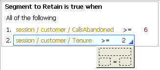

デフォルトでは、ブール文には2つのオペランドとそれらの間に演算子があります。
ブール文を1オペランドと2オペランドで切り替えるには、次の例に示すように、ブール文の行番号をクリックし、ブール文ボックスの右下隅の矢印アイコンをクリックします。
周囲のテキストはsingle_double.gifの説明です。

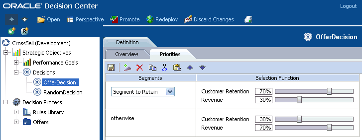

12.11.1 母集団のセグメント化と目標の重み付け
デシジョンでは、母集団のセグメントをターゲットとし、セグメントごとにそのデシジョンにアタッチしているパフォーマンス・メトリックに重みを付けることができます。
注意:
ビジネス・ユーザーは、デシジョンのライフサイクル全体の任意の時点で、Decision Centerでデシジョンの優先度(特定セグメントのデシジョンに適用される重み付け)を変更できます。優先度は、Decision Centerの次の図と同様のウィンドウで変更できます。次に示すのは、Oracle RTDに付属のCross Sellアプリケーションから導出したウィンドウです。周囲のテキストはdc_priorities.gifの説明です。
パフォーマンス目標に必要な重み付けの種類に応じて、デシジョンは2種類の方法で設定できます。
  • 事前定義済の重み付け: インライン・サービスで値が指定されます。
  • カスタムの重み付け: 実行時に値の計算や変更ができます。
事前定義済の重み付けの場合、デシジョン設定プロセスは、デシジョンの「Selection Criteria」で「Select with Fixed Goal Weights」を選択することから始めます。
次に、1つ以上のターゲット・セグメントを追加します。これは、次に示すように、ルールまたは関数で定義します。
  • セグメントを追加するには「Add」、削除するには「Remove」をクリックします。
最後に、各セグメントで次の手順を実行することで、各セグメントで選択したパフォーマンス目標ごとに固定パーセンテージの重み付けを指定します。
  • セグメントをクリックします。
  • 「Goals」をクリックし、このデシジョンで使用するパフォーマンス目標を選択します。
    選択したパフォーマンス目標が「Priorities」領域に表示されます。
  • 「Priorities」領域で各パフォーマンス目標の重み付けを指定します。
たとえば、インライン・サービスのSelect Best Offerというデシジョンに、「Customer Retention」と「Revenue」という2つのパフォーマンス目標が定義されていると仮定します。また、フィルタリング・ルールにより「People to retain」という母集団のセグメントが定義されています。デフォルトの残りは、抱合せ販売の対象となるセグメントです。
重み付けは、パフォーマンス目標ごと、かつセグメントごとに行います。
  • People to retain
    • Customer Retention: 90%
    • Revenue: 10%
  • Default
    • Customer Retention: 20%
    • Revenue: 80%
