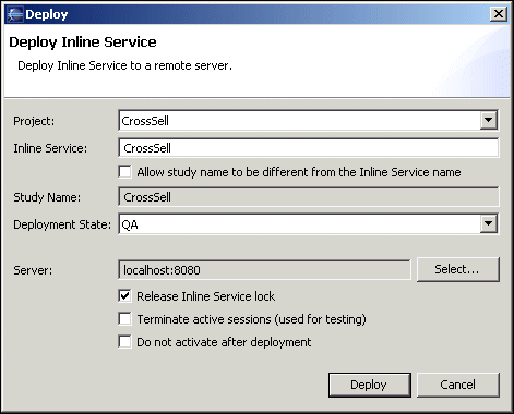

インライン・サービスをデプロイするには、「Project」→「Deploy」のメニュー項目を使用するか、タスク・バーの「Deploy」アイコンをクリックします。
「Deploy」アイコンは矢印がサーバーを指しているアイコンです。
「Deploy」ダイアログ・ボックスが表示されます。「Deploy」ダイアログ・ボックスには、図13-1に示すオプションがあります。
図13-1 「Deploy」ダイアログ・ボックス
図13-1の説明は次にあります。
「図13-1 「Deploy」ダイアログ・ボックス」の説明
注意:
インライン・サービスのデプロイには、サーバー・クラスタに対する適切な権限が必要です。クラスタ権限の詳細は、『Oracle Real-Time Decisionsインストレーションおよび管理ガイド』を参照してください。
表13-1は、「Deploy」ダイアログ・ボックスのオプションを示しています。
表13-1 「Deploy」ダイアログ・ボックスのオプション
オプション名 説明
Project
Real-Time Decision Serverにデプロイするプロジェクトを選択します。
Inline Service
このプロジェクトに含まれているインライン・サービス。
Study Name
このインライン・サービスのスタディ名を入力します。各インライン・サービスの学習は、スタディ名に関連付けられています。インライン・サービスを再デプロイして学習を再開するには、新しいスタディ名を付けてデプロイします。「Development」、「QA」および「Production」で別々のスタディ名を使用できます。
Deployment State
デフォルトでは、インライン・サービスのデプロイの状態には、「Development」、「QA」、「Production」の3つがあります。他のユーザーにわかるように、「Deployment State」には、インライン・サービスの状態(開発、テストまたは本番)が示されています。
システム管理者が、カスタムのデプロイ状態を作成している場合があります。
Server
デプロイ先のサーバーおよびポートを入力するには、このオプションをクリックします。「Server」ダイアログ・ボックスで、デプロイ先のサーバー・クラスタに対してデプロイ権限を持つ有効なユーザー名およびパスワードを入力します。クラスタに対する認可は、管理者がJConsoleを使用して付与します。
Release Inline Service lock
デプロイされたインライン・サービスは自動的にロックされ、再デプロイは、デプロイを行ったユーザーしかできません。開発とテストが完了したインライン・サービスを本番環境にデプロイする際、「Release Inline Service lock」を選択すると、Decision Centerのユーザーがインライン・サービスを変更して再デプロイできるようになります。
Terminate active sessions (used for testing)
デプロイしているインライン・サービスが本番環境にある場合は、アクティブなセッションが存在している場合があります。アクティブなセッションが存在している状態で新しいバージョンのインライン・サービスをデプロイすると、古いバージョンが維持され、アクティブなセッションにサービスを提供し続けます。テスト中の場合は、「Terminate active sessions (used for testing)」を選択してアクティブなセッションを終了します。本番のインライン・サービスでは、このオプションを選択解除したままにして、アクティブなセッションが存在するとき、本番バージョンのインライン・サービスで実行され続けるようにします。新規のセッションは新しいバージョンにルーティングされ、古いバージョンはアクティブなセッションがすべて完了すると終了します。

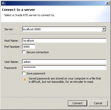

インライン・サービスをデプロイまたはダウンロードする際、またはデータソースをインポートする際には、Real-Time Decision Serverに接続する必要があります。接続には、インストール時に作成したユーザー名およびパスワードを使用するか、管理者にユーザー名およびパスワードを問い合せてください。httpsを使用したセキュアな方法で接続するには、「Secure connection」を選択します。
図13-2に「Connect to a server」ダイアログ・ボックスを示します。
図13-2 「Connect to a server」ダイアログ・ボックス
図13-2の説明は次にあります。
「図13-2 「Connect to a server」ダイアログ・ボックス」の説明
