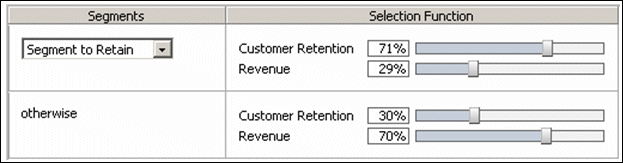

4.3 母集団セグメント別の業務目標優先度の調整
インライン・サービスに加えることができる変更の1つとして、業務目標の優先度の調整があります。意思決定の結果は、組織に定義されたパフォーマンス目標、定義された母集団のセグメント、および母集団の各セグメントにおける目標の優先度に基づいています。優先度の調整は、「Decision」→「Definition」→「Priorities」サブタブで行います。
図4-2に、業務目標の優先度の例を示します。
図4-2 業務目標の優先度
図4-2の説明がこの後にあります
「図4-2 業務目標の優先度」の説明
図4-2に示す例では、母集団のセグメント「Segment to Retain」の業務目標「Customer Retention」の重み付けが高く設定されており(71%)、母集団の残りの部分は収益最大化が優先されます(29%)。
特定の状況下または母集団に変更がある場合は、重み付けのバーをスライドしてこの優先度を調整できます。調整後は、インライン・サービスを再デプロイしてから、変更内容を確認するためにDecision Centerに再度ログインする必要があります。

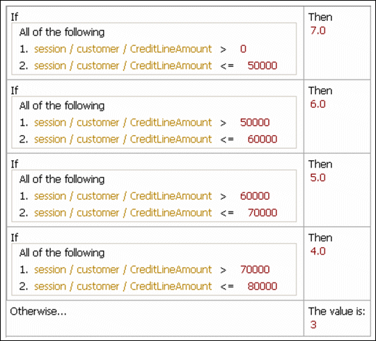

4.4 スコアリング・ルールについて
ブール値を返す適格性ルールとは対照的に、スコアリング・ルールは数値を返します。この値は、Oracle RTDのデシジョン・ロジックのどの部分でも使用できます。一般的なユース・ケースは、次のとおりです。
図4-3に、スコアリング・ルールの例を示します。
図4-3 スコアリング・ルール
図4-3の説明がこの後にあります
「図4-3 スコアリング・ルール」の説明
図4-3に示す例では、顧客の与信金額に基づいてスコアが割り当てられます。顧客がどの与信範囲カテゴリにも適合しない場合、デフォルトのスコアである3が設定されます。

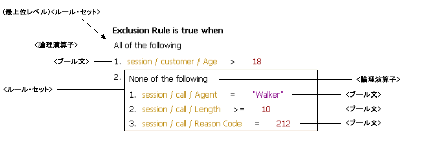

ルール・セットとブール文
「ルール・セット」(表4-1では<ルール・セット>)は、1つ以上の番号付きルール・エントリで構成される複合文です。各ルール・エントリは、ブール文か、別のルール・セットです。
「ブール文」(表4-1では<ブール文>)には、評価結果がtrueまたはfalseになる条件が含まれています。この評価は、ルールが処理されるときに行われます。ブール文はルール・セットの最下位要素です。つまり、それ以上分解できません。
ルール・セットの中で定義される下位のルール・セットに名前を付けることもできます。
注意:
各Oracle RTDのルールには、暗黙的な、名前のない、最上位のルール・セットが1つあります。
各ルール・セットは論理演算子で修飾されます。この論理演算子によって、ルール・セットの文の処理がコントロールされます。詳細は、「論理演算子」を参照してください。
次に示す「Exclusion Rule」の例では、ルール・セットの中に別のルール・セットがあります。
前後のテキストでrule_sets1.gifについて説明しています
例:
  • 最上位の無名のルール・セットの中に、論理演算子「All of the following」と2つのルール・エントリがあります。最初のルール・エントリはブール文で、2番目のルール・エントリはルール・セットです。
  • 最上位ルール・セットの内側のルール・セットの中には、論理演算子「None of the following」と3つのルール・エントリがあります。これらのルール・エントリはすべてブール文です。

4.5.7 ルール要素の反転
「Invert」アイコンを使用すると、ルールの様々な要素を反転させることができます。ブール文の番号を選択すると、そのブール文の演算子が反転します。たとえば、ルールの演算子が=の場合、<>に反転します。
ルール・セットの論理演算子を反転させることもできます。反転させるには、論理演算子を選択して「Invert」をクリックします。たとえば、「All of the following」は「Not all of the following」になります。
「Invert」の最後の用途は、ブール型のルール(オペランドが1つだけのルール)の反転です。このタイプのルールを反転すると、ルールを定義する関数のネガティブ・コール・テンプレートに変換されます。
