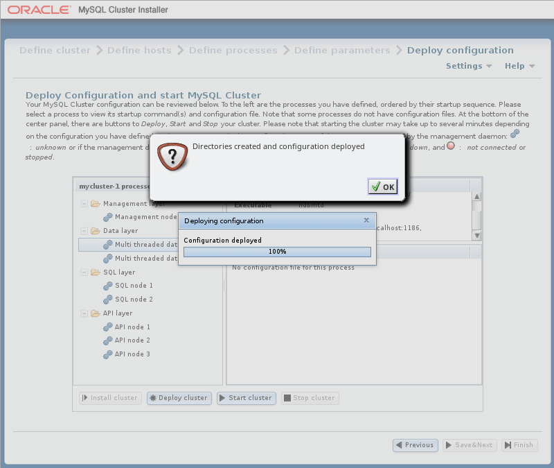

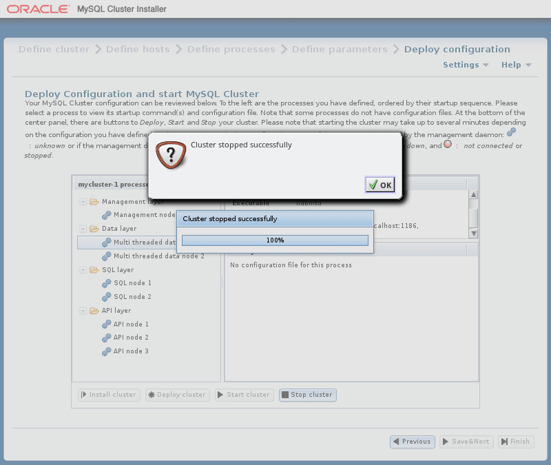

構成のデプロイ画面を次に示します:
図 23.20 「NDB Cluster 自動インストーラの配備構成」画面
内容は周囲のテキストで説明されています。
「パラメータの定義 screen」と同様に、この画面にはプロセスタイプ別に編成されたプロセスツリーが表示されます。 ツリー内の各プロセスの横には、プロセスの現在のステータスを示すステータスアイコンがあります: 接続 (CONNECTED)、起動 (STARTING)、実行 (STARTED)、停止 (STOPPING) または切断 (NO_CONTACT)。 このアイコンは、プロセスが接続されているか実行中の場合は緑色、起動中または停止中の場合は黄色、プロセスが停止しているか管理サーバーから接続できない場合は赤色で表示されます。
この画面には、起動コマンドまたは選択したプロセスの開始に必要なコマンドを示す 2 つの情報パネルも含まれています。 (プロセスによっては、初期化が必要な場合など、複数のコマンドが必要な場合があります。) もう一方のパネルには、指定されたプロセスの構成ファイルがある場合、その内容が表示されます。
この画面には、次のリストで説明する機能としてラベル付けされ、実行される 4 つのボタンもあります:
  • クラスタのインストール: このリリースでは機能しません。将来のリリースを対象とした実装です。
  • 「Deploy cluster」: 構成が有効かどうか検証します。 クラスタホスト上に必要なディレクトリを作成し、各ホストに構成ファイルを配布します。 進捗バーには、次に示すようにデプロイメントの進行状況が表示され、次に示すように、デプロイメントが完了するとダイアログが表示されます:
    図 23.21 クラスタデプロイメントプロセス
  • 「Start cluster」: 「Deploy cluster」と同様にクラスタを配備し、その後、すべてのクラスタプロセスを正しい順序で起動します。
    これらのプロセスの起動には、ある程度時間がかかることがあります。 完了までの推定時間が長すぎる場合は、起動プロセスを取り消しまたは続行できます。 ここに示すように、進行状況バーに起動手順の現在のステータスが示されます。
    図 23.22 進行状況バーのあるクラスタ起動プロセス
    プロセスツリーに表示される項目の横にあるプロセスステータスアイコンも、各プロセスのステータスで更新されます。
    次に示すように、起動プロセスが完了すると、確認ダイアログが表示されます:
    図 23.23 クラスタの起動、プロセス完了ダイアログ
  • クラスタの停止: クラスタを起動したら、これを使用して停止できます。 クラスタの起動と同様に、クラスタは瞬時にシャットダウンされず、ある程度時間がかかることがあります。 クラスタの起動時に表示されるのと同様の進行状況バーが表示され、プロセスツリーの横にあるプロセスステータスアイコンと同じように、クラスタのシャットダウン手順の現在の大まかなステータスが示されます。 進捗バーは次のとおりです:
    図 23.24 クラスタ停止プロセス (進行状況バーあり)
    停止プロセスが完了すると、確認ダイアログが表示されます:
    図 23.25 Cluster Shutdown, Process Completed ダイアログ
