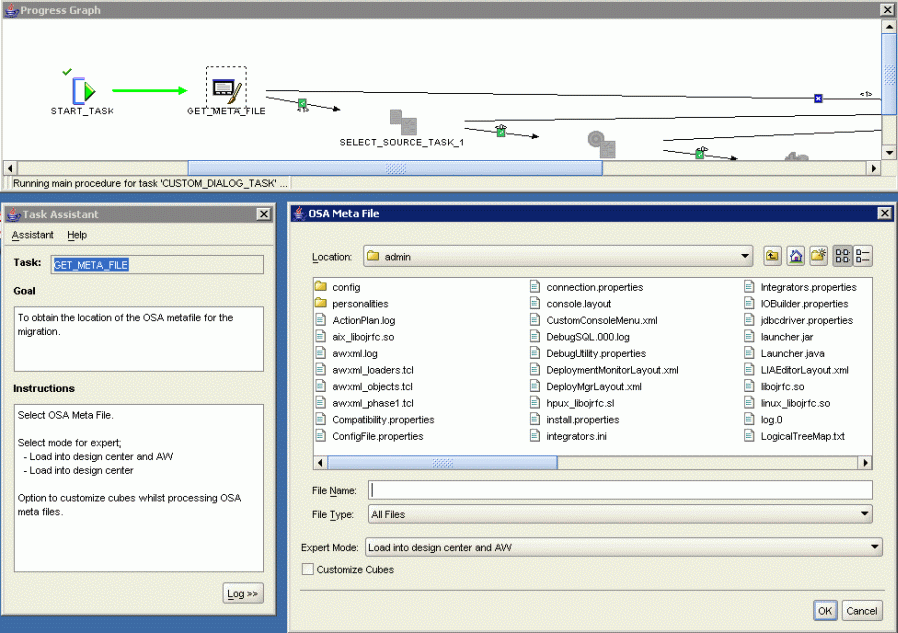

図35-1に、エキスパートがユーザーにどのように表示されるかを示します。次の3つの独立したウィンドウが表示されます。
  • 進捗グラフ: エキスパートは編集キャンバスに表示されるのと同じフォーマットで表示されますが、実行された推移および現行タスクが強調表示されます。このウィンドウはパンくずリストと同じ目的で使用され、エキスパートでのユーザーの進捗を追跡できます。また、このウィンドウを便利なデバッグ・ツールとしても使用できます。進捗グラフを表示するかどうかを制御するプロパティをエキスパートに設定できます。
  • タスク・アシスタント: 現行タスクの名前、目的および使用方法が表示されます。この情報は、タスクの定義の一部としてプロパティ・シートに定義します。タスク・アシスタントを表示するかどうかを制御するプロパティをエキスパートに設定できます。
  • タスク表示: タスクがユーザーから取得した情報によって、様々なタイプのグラフィカル・ユーザー・インタフェースが表示されます。これらのタスクには、オブジェクト・エディタなどのWarehouse Builderコンポーネントを表示するものや、図に示すファイル・セレクタなどの基本機能を提供するものがあります。この例では、ユーザーがファイルを選択すると、そのファイル名が入力パラメータとして次のタスクに渡されます。この値を変数に保管して後で使用することもできます。
図35-1 エキスパートの実行
実行されているエキスパートのスクリーン・キャプチャ
「図35-1 エキスパートの実行」の説明

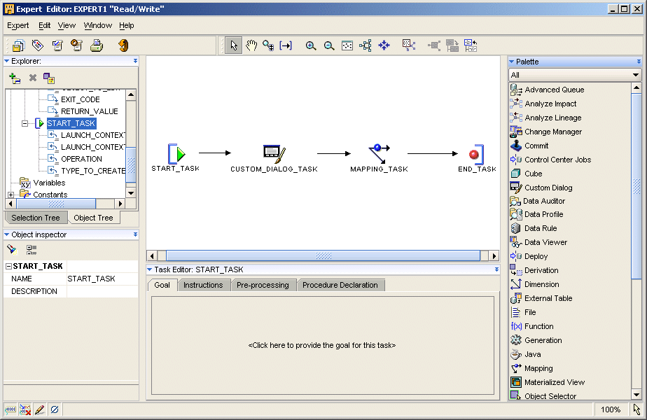

エキスパート・エディタには、エキスパートを作成、変更および配布するために必要なキャンバスとパレットが用意されています。
図35-2に、サンプル・エキスパートが表示されたエキスパート・エディタを示します。タスクはキャンバス上にアイコンとして表示されます。タスクを連結している矢印は推移です。推移はタスクが実行される順序を示します。
図35-2 エキスパート・エディタ
エキスパート・エディタのスクリーン・キャプチャ。
「図35-2 エキスパート・エディタ」の説明
