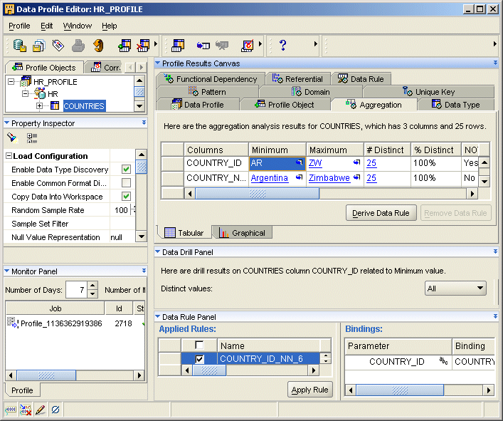

データ・プロファイル・エディタの使用
データ・プロファイル・エディタは、データ・プロファイル情報の管理と表示およびメタデータとデータの修正を行うための単一のアクセス・ポイントを提供します。このエディタは、データ・プロファイラ、ターゲット・スキーマ・ジェネレータおよびデータ修正ジェネレータの機能を結合したものです。データ・プロファイラとして使用すると、選択したオブジェクトの属性分析と構造分析を実行できます。ターゲット・スキーマ・ジェネレータとして、プロファイル分析とソース表のルールに基づいてターゲット・スキーマを生成できます。データ修正ジェネレータとしては、データを修正するためのマッピングと変換を生成できます。
図20-1 データ・プロファイル・エディタ
図20-1の説明が続きます
「図20-1 データ・プロファイル・エディタ」の説明

図20-2は、データ・プロファイル・エディタの各種ツールバーを示しています。データ・プロファイル・エディタを初めて開くと、すべてのツールバーが1行に表示されます。ツールバーの位置は、ツールバーの左にあるグレーのドットにマウスの左ボタンを置いて、押しながら目的の位置にドラッグ・アンド・ドロップすることで変更できます。
図20-2 データ・プロファイル・エディタのツールバー
図20-2の説明が続きます
「図20-2 データ・プロファイル・エディタのツールバー」の説明

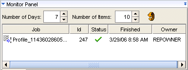

モニター・パネル
「モニター・パネル」には、現在実行中のプロファイリング・イベントおよび過去のプロファイリング・イベントの詳細を表示できます。各プロファイリング・イベントの詳細には、プロファイル・イベント名、プロファイル・ジョブID、ステータス、タイムスタンプおよびプロファイリングを実行したリポジトリ所有者が含まれます。図20-4に、「モニター・パネル」を示します。
図20-4 プロファイル・ステータスの監視
図20-4の説明が続きます
「図20-4 プロファイル・ステータスの監視」の説明
ジョブをダブルクリックすると、そのジョブの詳細を表示できます。発生した問題および各プロファイリング・ジョブに要した時間が表示されます。

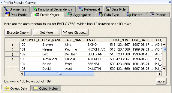

プロファイル結果キャンバス
プロファイル結果キャンバスとは、プロファイルの結果を表示できる場所です。図20-5に、「プロファイル結果キャンバス」パネルを示します。列のヘッダーをクリックして結果をソートできます。
図20-5 プロファイル結果
図20-5の説明が続きます
「図20-5 プロファイル結果」の説明
次のタブをクリックして、オブジェクトの様々な側面について詳細なプロファイル分析を表示します。
ハイパーリンクをクリックしてデータにドリルします。データにドリルすると、データ結果が「データ・ドリル・パネル」に表示されます。選択したタブによって、使用可能なフォーマット・サブタブが異なる場合があります。すべての分析タブで使用可能なサブタブは、結果がグリッドまたは表形式で表示される「表形式」、チャートとグラフの配列が表示される「グラフィカル」です。「プロファイル結果キャンバス」からルールを導出することもできます。
いずれかのヘッダーをクリックして、値を昇順と降順で交互にソートします。「グラフィカル」サブタブには、様々なメジャーのグラフィック表現が表示されます。

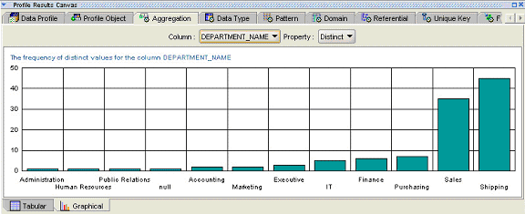

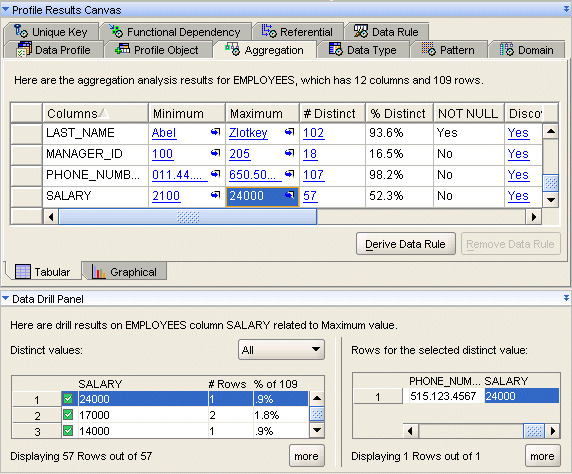

データ・ドリル・パネル

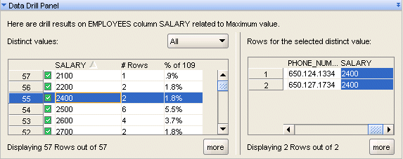

「データ・ドリル・パネル」を使用して、「プロファイル結果キャンバス」で選択したオブジェクトからの問題のあるデータを表示します。データのドリルダウンは、プロファイル結果キャンパスのすべてのタブで使用できます。図20-6に、プロファイルされたオブジェクトの「データ・ドリル・パネル」を示します。
図20-6 データ・ドリル・パネル
図20-6の説明が続きます
「図20-6 データ・ドリル・パネル」の説明
このパネルの最初のセンテンスには、表示されたドリルの詳細が属している属性が示されます。データにドリルすると、結果が「データ・ドリル・パネル」の左側に表示されます。「個別値」リストを使用して、パネルの左側に表示されるデータをフィルタ処理します。このデータにさらにドリルしてレコード全体を表示できます。パネルの左側の任意の行をクリックすると、選択したレコードが「データ・ドリル・パネル」の右側に表示されます。
集計された行数は左側に表示されます。したがって、給与が2400の行が2行あります。表全体では109行になりますが、左側には検出された個別値である57行のみが表示されます。

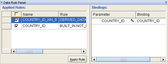

データ・ルール・パネル
「データ・ルール・パネル」では、プロファイリングの結果作成されたデータ・ルールを表示できます。図20-7に、「データ・ルール・パネル」を示します。
図20-7 データ・ルール・パネル
図20-7の説明が続きます
「図20-7 データ・ルール・パネル」の説明
このパネルの左側には、データ・プロファイリングの結果としてオブジェクト・ツリーの「プロファイル・オブジェクト」タブで選択されたオブジェクトに対して作成されたデータ・ルールが表示されます。データ・プロファイルに表を指定すると、表に対するデータ・ルールまたはチェック制約が自動的に追加されます。データ・ルールは、データ・プロファイルが含まれているプロジェクトの「データ・ルール」ノードの下のDerived_Data_Rulesノードに追加されます。
このパネルにルールを追加する方法は次のとおりです。
  • 「プロファイル結果キャンバス」の一部のタブでは、「データ・ルールの導出」ボタンがあります。このボタンは、タブ内のハイパーリンクが選択されると有効になります。「データ・ルールの導出」をクリックして、選択した結果に対してデータ・ルールを導出します。
    データ・ルールがすでに導出されている場合は、「ルールの削除」ボタンが有効になります。
  • 「データ・ルール・パネル」の「ルールの適用」をクリックします。データ・ルールの適用ウィザードが表示されます。このウィザードの詳細は、「データ・ルールの導出」を参照してください。このウィザードを使用して、既存のデータ・ルールを選択し、オブジェクト・ツリーで選択されている表にルールを適用します。
「データ・ルール・パネル」のデータ・ルールは、その左側にあるチェック・ボックスの選択を解除することで無効にできます。データ・ルールを削除するには、データ・ルールの左側のグレーのセルをクリックして「削除」を選択します。
適用されたデータ・ルールに表示される詳細は、次のとおりです。
名前: 適用されるデータ・ルールの名前。
ルール: このフィールドをクリックして、データ・ルールが含まれているモジュールの名前およびデータ・ルールの名前を表示します。このフィールドの省略ボタンをクリックすると、「データ・ルールの編集」ダイアログが起動し、データ・ルールを編集できます。
ルール・タイプ: データ・ルールのタイプ。これは編集できません。
説明: 適用されるデータ・ルールの説明。

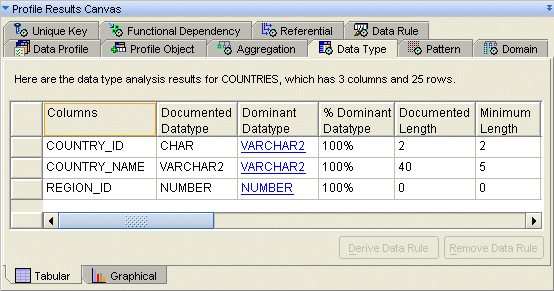

  • データ型検出を使用可能にする: このパラメータをTRUEに設定すると、選択した表のデータ型検出が有効になります。

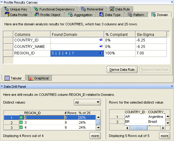

ドメイン検出構成

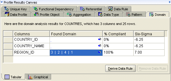

このカテゴリに含まれるパラメータは、次のとおりです。
  • ドメイン検出の有効化: これをTrueに設定すると、ドメイン検出が有効になります。
  • ドメイン検出最大個別値件数: 列内の個別値の最大数で、その列がドメインによって定義されている可能性があると検出されるためのものです。その列内の個別値の数が最大の個別値カウント・プロパティと同じかそれ以下で、個別値の数の行数合計に占める割合が最大の個別値パーセント・プロパティと同じかそれ以下である場合、列のドメイン検出が発生します。
  • ドメイン検出最大個別値パーセント: 列内の個別値の最大数を表中の行数合計に対する割合で表したもので、その列がドメインによって定義されている可能性があると検出されるためのものです。その列内の個別値の数が最大の個別値カウント・プロパティと同じかそれ以下で、個別値の数の行数合計に占める割合が最大の個別値パーセント・プロパティと同じかそれ以下である場合、列のドメイン検出が発生します。
  • ドメイン値準拠最小行数: 指定された個別値の行の最小数で、その個別値がドメインに準拠しているとみなされるための数値です。その値を持つ行の数が最小の行カウント・プロパティと同じかそれ以上で、その値を持つ行の数の行数合計に占める割合が最小の行パーセント・プロパティと同じかそれ以上である場合、値に対するドメイン値準拠が発生します。
  • ドメイン値準拠最小行パーセント: 指定された個別値の行の最小数を行数合計に対する割合で表したもので、その個別値がドメインに準拠しているとみなされるための数値です。その値を持つ行の数が最小の行カウント・プロパティと同じかそれ以上で、その値を持つ行の数の行数合計に占める割合が最小の行パーセント・プロパティと同じかそれ以上である場合、値に対するドメイン値準拠が発生します。

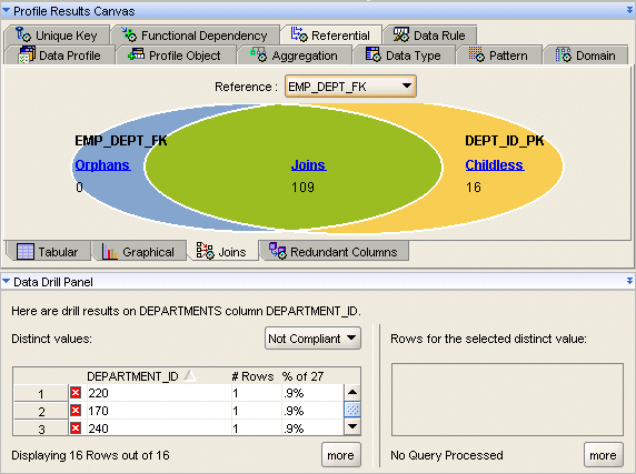

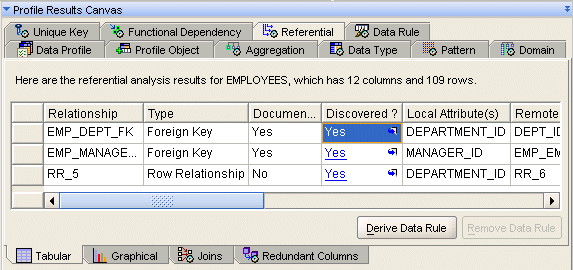

  • 関係検出の有効化: このパラメータをTrueに設定すると、外部キー検出が使用可能になります。
  • 最小関係割合: これは、外部キー関係を満たすために必要な行の最小割合です。

プロファイル・オブジェクト
図20-8に示すように、「プロファイル・オブジェクト」タブには「オブジェクト・データ」および「オブジェクト・ノート」という2つのサブタブがあります。「オブジェクト・データ」タブには、オブジェクト・ツリーの「プロファイル・オブジェクト」タブで選択したオブジェクト内のデータ・レコードがリスト表示されます。サンプルで使用した行数がリストされます。タブの上部にあるボタンを使用すると、問合せの実行、データの追加取得またはWHERE句の追加ができます。
図20-8 「プロファイル・オブジェクト」タブ
図20-8の説明が続きます
「図20-8 「プロファイル・オブジェクト」タブ」の説明

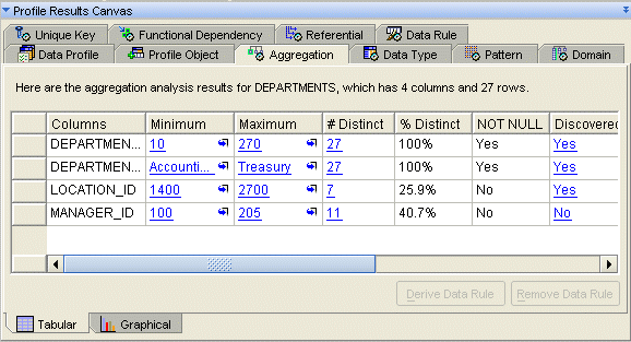

集計
図20-9に示すように、「集計」タブには、最小値、最大値、個別値の数、NULL値など、各列の基本的なメジャーがすべて表示されます。一部のメジャーは特定のデータ型に対してのみ使用可能です。たとえば、平均、中央値、標準偏差などのメジャーです。情報は、「表形式」サブタブまたは「グラフィカル」サブタブで参照できます。表20-1に、「集計」タブで使用可能な各種の測定結果を説明します。
表20-1 集計結果
メジャー 説明
最小
特定のタイプのデータベース固有の順序付けに関する最小値
最大
特定のタイプのデータベース固有の順序付けに関する最大値
個別数
特定の属性の個別値の合計数
%個別
行セット数全体に対する個別値数の割合
NOT NULL
はいまたはいいえ
推奨NOT NULL
データ・プロファイリングでは、列値の分析に基づいて、この列にNULL値を許可しないように決定されます。
NULL数
特定の属性のNULL値の合計数
% NULL
行セット数全体に対するNULL値の割合
シックスシグマ
列ごとの、表の合計行数(可能性)に対するNULL値(欠損)の数
平均
行セット全体に対する特定の属性の平均値
中央値
行セット全体に対する特定の属性の中間値
標準偏差
特定の属性の標準偏差
集計結果グリッド内でハイパーリンクになっている値は、その値をクリックするとデータにドリルダウンできることを示します。これにより、この結果を生成したサンプルのデータを分析できます。たとえば、図20-9に示すように、SALARY列までスクロールして24000と表示されている「最大」セルの値をクリックすると、下部の「データ・ドリル・パネル」が変更され、この列のすべての個別値とカウントが左側に表示されます。右側のデータ・ドリルでは、個別値から選択した値にズームインして、これらの値が検出されたレコード全体を表示できます。
図20-9 表形式の集計結果
図20-9の説明が続きます
「図20-9 表形式の集計結果」の説明
図20-10に示すように、グラフィカル分析では結果がグラフ形式で表示されます。グラフィカル・ツールバーを使用して表示を変更できます。また、「列」および「プロパティ」ドロップダウン・メニューを使用して、表示されるデータ・オブジェクトを変更することもできます。
図20-10 グラフ形式の集計結果
図20-10の説明が続きます
「図20-10 グラフ形式の集計結果」の説明
データ型
図20-11に示すように、「データ型」タブにはデータ型のプロファイリング結果が表示されます。これには、文字データ型の長さや数値データ型の精度とスケールなどのメトリックが含まれます。検出された各データ型は、属性全体で検出された主要なデータ型と比較され、主要なメジャーに準拠する行の割合が表示されます。
図20-11 データ型の結果
図20-11の説明が続きます
「図20-11 データ型の結果」の説明
表20-2に、「データ型」タブで使用可能な各種の測定結果を説明します。
表20-2 データ型の結果
メジャー 説明
列
列の名前
文書化されたデータ型
ソース・オブジェクト内の列のデータ型
主要なデータ型
データ・プロファイリングでは、列値の分析に基づいて、これが主要な(最も頻度の高い)データ型であることが判別されます。
%主要なデータ型
列値が主要なデータ型を持つ行の合計行数に対する割合
文書化された長さ
ソース・オブジェクト内のデータ型の長さ
最小長
列に格納されているデータの最大長
最大長
列に格納されているデータの最大長
主要な長さ
データ・プロファイリングでは、列値の分析に基づいて、これが主要な(最も頻度の高い)長さであると判別されます。
%主要な長さ
列値が主要な長さである行の合計行数に対する割合
文書化された精度
ソース・オブジェクト内のデータ型の精度
最小精度
ソース・オブジェクト内の列の最小精度
最大精度
ソース・オブジェクト内の列の最大精度
主要な精度
データ・プロファイリングでは、列値の分析に基づいて、これが主要な(最も頻度の高い)精度であると判別されます。
%主要な精度
列値が主要な精度を持つ行の合計行数に対する割合
文書化されたスケール
ソース・オブジェクト内のデータ型に指定されているスケール
最小スケール
ソース・オブジェクト内のデータ型の最小スケール
最大スケール
ソース・オブジェクト内のデータ型の最大スケール
主要なスケール
データ・プロファイリングでは、列値の分析に基づいて、これが主要な(最も頻度の高い)スケールであると判別されます。
%主要なスケール
列値が主要なスケールを持つ行の合計行数に対する割合
データ型のプロファイリングの一例は、VARCHARとして定義されていて実際には数値のみが格納されていた列を検出することです。この列のデータ型をNUMBERに変更すると、格納と処理の効率が向上します。
ドメイン
図20-12に示すように、「ドメイン」タブには、特定の属性に存在する可能性のある値セットに関する結果が表示されます。情報は、「表形式」サブタブまたは「グラフィカル」サブタブに表示できます。
図20-12 ドメイン検出結果
図20-12の説明が続きます
「図20-12 ドメイン検出結果」の説明
表20-3に、「ドメイン」タブで使用可能な各種の測定結果を説明します。
表20-3 ドメイン結果
メジャー 説明
検出されたドメイン
検出されたドメイン値
%準拠
すべての列値のうち、検出されたドメイン値に準拠する列値の割合
シックスシグマ
ドメイン結果のシックスシグマ値
列のドメインを検出するプロセスには2つのフェーズがあります。最初に、列の個別値を使用して、その列がドメインで定義されている可能性があるかどうかが判別されます。通常、ドメインにはいくつか個別値が存在します。次に、可能性のあるドメインが識別され、個別値のカウントを使用して、その個別値がドメインに準拠しているかどうかが判別されます。ドメイン検出の両方のフェーズのしきい値を制御するプロパティは、プロパティ・インスペクタで設定できます。
詳細が必要な結果がみつかった場合は、ドリルダウンし、データ・ドリル・パネルを使用して、結果の原因に関する詳細を参照します。
たとえば、列REGION_IDについて4つの値3、2、4および1のドメインが検出されたとします。この検出結果に影響したレコードを調べるには、REGION_ID行を選択してデータ・ドリル・パネルで詳細を参照します。

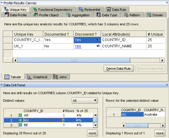

一意キー
図20-13に示すように、「一意キー」タブには、データ・ディクショナリに文書化されていた既存の一意キーと、データ・プロファイリング操作により検出された可能な一意キーまたはキーの組合せに関する情報が表示されます。キーごとに一意性割合が示されます。「文書化済ですか。」列が「いいえ」になっているのは、データ・プロファイリングにより検出された一意キーです。たとえば、一意キーUK_1はデータ・プロファイリングの結果として検出されましたが、COUNTRY_C_ID_PKはデータ・ディクショナリに存在します。
図20-13 一意キーの結果
図20-13の説明が続きます
「図20-13 一意キーの結果」の説明
たとえば、電話番号は98%のレコードで一意です。これは一意キーの候補として使用でき、Warehouse Builderを使用して準拠しないレコードを整備できます。また、ドリルダウン機能を使用して、電話番号の重複の原因をデータ・ドリル・パネルに表示することもできます。表20-5に、「一意キー」タブで使用可能な各種の測定結果を説明します。
表20-5 一意キーの結果

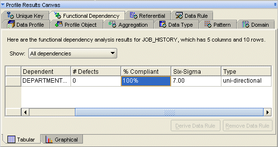

関数従属性
図20-14に示すように、「関数従属性」タブには、他の属性に依存するか他の属性を決定付けると思われる属性の情報が表示されます。情報は、「表形式」サブタブまたは「グラフィカル」サブタブに表示できます。「表示」ドロップダウン・リストを使用すると、レポートのフォーカスを変更できます。データ・プロファイリング中は、データベース内で定義されている一意キーが関数従属性として検出されないことに注意してください。
図20-14 関数従属性
図20-14の説明が続きます
「図20-14 関数従属性」の説明
表20-6に、「関数従属性」タブで使用可能な各種の測定結果を説明します。
表20-6 関数従属性の結果
メジャー 説明
決定子
「依存」に表示される属性を決定するものと判明した属性の名前
依存
他の属性の値により決定されることが判明した属性の名前
欠陥数
決定子属性の値のうち、依存属性により決定されなかった値の数
%準拠
検出された依存性を満たしている値の割合
シックスシグマ
シックスシグマ値
タイプ
検出された依存性に対する推奨アクション

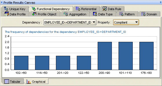

たとえば、「表示」ドロップダウン・リストから「100%の依存性のみ」を選択すると、表示される情報は絶対依存性に限定されます。図20-14に示すように、常に他の属性に依存する属性がある場合、Warehouse Builderではそれが参照表の候補であることを推奨できます。この推奨は「タイプ」列に表示されます。属性を別の参照表に移動すると、スキーマが正規化されます。
「関数従属性」タブには「グラフィカル」サブタブも表示されるため、情報をグラフ形式で表示できます。ドロップダウン・リストから依存性とプロパティを選択し、グラフ・データを表示できます。
たとえば、図20-15では、DEPARTMENT_IDがCOMMISSION_PCTを決定付けると思われる依存性(DEPARTMENT_ID->COMMISSION_PCT)を選択しています。大多数の場合、COMMISION_PCTはNULLです。したがって、Warehouse BuilderではほとんどのDEPARTMENT_ID値がCOMMISION_PCTをNULLに決定付けるものと判断されます。プロパティを「非準拠」に切り替えると、この検出の例外を表示できます。図20-15は、80のDEPARTMENT_ID値についてCOMMISION_PCT値がNULLでないことを示しています。これは、DEPARTMENT_ID 80の部門がSales部門であることが検出された後に意味を持ちます。
図20-15 グラフ形式の「関数従属性」
図20-15の説明が続きます
「図20-15 グラフ形式の「関数従属性」」の説明
参照
「参照」タブには、データ・ディクショナリに文書化されている外部キーとプロファイリング中に検出された関係に関する情報が表示されます。関係ごとに準拠レベルを表示できます。情報は、「表形式」サブタブと「グラフィカル」サブタブの両方で参照できます。また、他の2つのサブタブ「結合」および「冗長列」は、「参照」タブでのみ使用可能です。表20-7は、「参照」タブで使用可能な各種の測定結果を示しています。
表20-7 参照の結果
メジャー 説明
関係
関係の名前
タイプ
関係のタイプ
文書化済ですか。
「はい」または「いいえ」。「はい」は、その列の外部キーがデータ・ディクショナリに存在することを示します。「いいえ」は、その外部キーがデータ・プロファイリングの結果として検出されたことを示します。
検出済ですか。
データ・プロファイリングでは、列値の分析に基づいて、「ローカル属性」に表示される列に外部キーを作成する必要があるかどうかが判別されます。
ローカル属性
ソース・オブジェクト内の属性の名前
リモート・キー
ローカル属性の参照先オブジェクト内のキーの名前
リモート属性
参照先オブジェクト内の属性の名前
リモート・リレーション
ソース・オブジェクトの参照先オブジェクトの名前
リモート・モジュール
参照オブジェクトを含むモジュールの名前
カーディナリティ範囲
2つの属性間のカーディナリティの範囲
たとえば、EMP表に5行の従業員データが含まれているとします。部門10および20にそれぞれ従業員が2人、部門30に従業員が1人います。DEPT表には3行の部門データがあり、それぞれのdeptno値が10、20および30となっています。
データ・プロファイリングでは、EMP表とDEPT表の行関係が検索されます。カーディナリティ範囲は1-2:1-1となります。これは、EMP表では個別値ごとの行数が1(deptno 30)から2(deptno 10および20)の範囲内にあるためです。DEPT表には、個別値(10、20および30)ごとに1行しかありません。
親なしの子の数
ソース・オブジェクト内の親なしの子行の数
%準拠
検出された依存性を満たしている値の割合
シックスシグマ
たとえば、EmployeesおよびDepartmentsという2つの表の参照関係を分析しているとします。図20-16に示した「参照」のデータ・プロファイリング結果を使用すると、Employees表のDEPARTMENT_ID列が、その時点でDepartments表の98%でDEPARTMENT_ID列に関連付けられているものとして検出されたことがわかります。次に、「検出済ですか。」列でハイパーリンクとなっている「はい」をクリックすると、検出された外部キー関係に準拠していなかった行を表示できます。

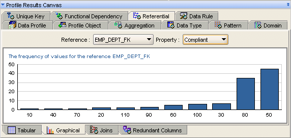

また、「グラフィカル」サブタブを選択して情報をグラフ形式で表示することもできます。このビューは、親なしの子のような非準拠レコードを調べる場合に有効です。「グラフィカル」サブタブを使用するには、「参照」および「プロパティ」ドロップダウン・リストから項目を選択します。図20-17は、Employees表のレコードをグラフ形式で表示したものです。
図20-17 グラフ形式の参照の結果
図20-17の説明が続きます
「図20-17 グラフ形式の参照の結果」の説明
「結合」サブタブには、「参照」ドロップダウン・リストから選択した参照の結合分析が表示されます。結果は、参照関係に可能性のある3つの結果(結合、親なしの子、子なしのオブジェクト)の相対サイズと正確なカウントを示します。
たとえば、EMPLOYEES表とDEPARTMENTS表の両方にDEPARTMENT_ID列が含まれているとします。DEPARTMENTS表のDEPARTMENT_ID列とEMPLOYEES表のDEPARTMENT_ID列の間には、1対多の関係が存在します。「結合」は、両方の表に値を持つ値を表します。「親なしの子」は、EMPLOYEES表にのみ存在してDEPARTMENTS表には存在しない値を表します。「子なし」の値は、DEPARTMENTS表には存在しますがEMPLOYEES表には存在しません。図20-18に示すように、ダイアグラム上の値にドリルインして「データ・ドリル・パネル」に詳細を表示できます。
図20-18 結合の結果
図20-18の説明が続きます
「図20-18 結合の結果」の説明

    図20-19では、「ドメイン」タブが選択されています。データ・プロファイリングでは、Region_ID属性に100%準拠するドメインが検出されています。

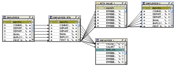

データ・ルールを導出した後は、Warehouse Builderを使用して、データ・プロファイリング結果に基づいてソース・データの修正プロセスを自動化できます。修正プロセスの一部として、Warehouse Builderにより次のものが作成されます。
これらのオブジェクトはWarehouse Builderで定義されます。これらのオブジェクトをターゲット・スキーマに実装するには、修正表と修正マッピングを配布する必要があります。修正マッピングを配布する前に、次の操作を実行する必要があります。

データ・ルール
「データ・ルール」タブには、オブジェクト・ツリーで選択されたオブジェクトに使用可能なデータ・ルールが表示されます。修正されたオブジェクトに適用するデータ・ルールを指定するには、データ・ルールの左側にあるチェック・ボックスを選択します。Warehouse Builderは、スキーマ生成時にこれらのデータ・ルールを使用して表の制約を作成します。
「バインド」セクションにはルールのバインド先となる表の列に関する詳細が含まれています。ルール名をクリックするとそのルールのバインドが表示されます。

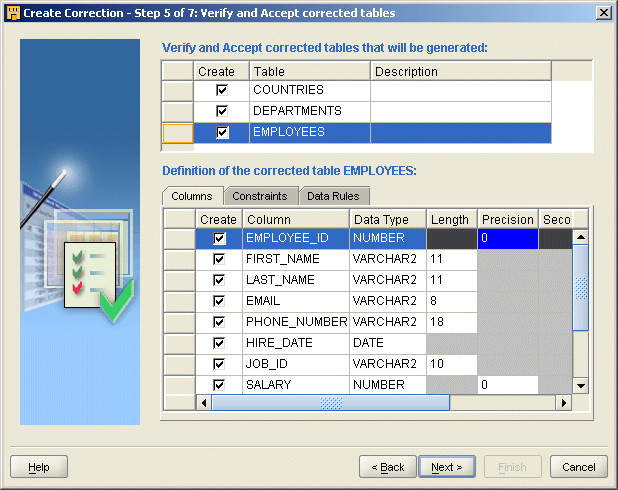

修正された表の確認と受入
このページを使用して、修正された表を確認して受け入れます。このページには、修正された表と適用されたルールおよびデータ型の変更がリストされます。修正されたスキーマに作成する表を選択するには、オブジェクトの左側にある「作成」を選択します。
図20-20 修正された表の確認と受入
図20-20の説明が続きます
「図20-20 修正された表の確認と受入」の説明
ページの下部には、そのページの上部で選択されたオブジェクトの詳細が表示されます。これには、「列」、「制約」および「データ・ルール」の各タブが含まれます。
「列」タブには、修正された表の各列の詳細が表示されます。作成、削除または変更用に列を選択できます。列を作成するように指定するには、列名の左側にある「作成」を選択します。列のデータ型の詳細は変更できますが、列名は変更できません。
「制約」タブには、修正された表の制約が表示されます。制約を追加するには、「制約の追加」をクリックします。選択した制約を削除するには、「削除」をクリックします。
「データ・ルール」タブには、修正された表のルール・バインドが表示されます。このタブに表示されるルール・バインドを追加、削除または変更できます。このデータ・ルールが次のステップで使用され、データ修正アクションが導出されます。

修正スキーマが作成され、プロジェクト・エクスプローラに追加されます。修正オブジェクトおよびマッピングは、修正の作成ウィザードのターゲット・モジュールの選択ページでターゲット・モジュールとして指定したモジュールの下に表示されます。
ターゲット・スキーマに修正表を作成するには、修正表を配布します。データを整備するには、修正マッピングを配布して実行します。修正マッピングには、接頭辞M_で始まる名前が付いています。たとえば、修正表がEMPLOYEESの場合、修正マッピング名はM_EMPLOYEESとなります。

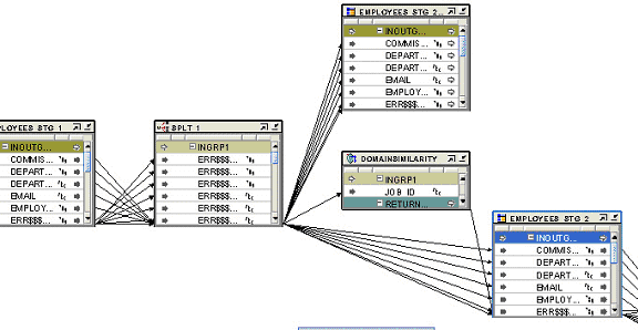

    図20-21は、修正の作成ウィザードにより生成された修正マッピングを示しています。
    図20-21 生成された修正マッピング
    図20-21の説明が続きます
    「図20-21 生成された修正マッピング」の説明
  3. サブマッピングATTR_VALUE_1を選択し、ツールバーの「子グラフの表示」アイコンをクリックしてサブマッピングを表示します。
    図20-22に示すサブマッピングが表示されます。
    図20-22 修正サブマッピング
    図20-22の説明が続きます
    「図20-22 修正サブマッピング」の説明
    サブマッピングは、修正の作成ウィザードで指定した実際の修正整備を行うマッピング内の要素です。このサブマップの中央に、修正の作成ウィザードによりファンクションとして生成されたDOMAINSIMILARITY変換があります。

データ・ルールの適用
オブジェクトにデータ・ルールを適用すると、データ・ルールの定義がオブジェクトにバインドされます。たとえば、ルールをDept表にバインドすると、表に指定されている属性に対してルールが確実に実装されます。データ・ルールを適用するにはデータ・オブジェクト・エディタを使用します。データ・プロファイル・エディタの「データ・ルール」パネルから導出したデータ・ルールも適用できます。
データ・ルールの適用ウィザードを使用すると、データ・ルールをオブジェクトに適用できます。データ・ルールを適用するオブジェクトのデータ・オブジェクト・エディタを開き、「データ・ルール」タブにナビゲートします。データ・ルールがデータ・オブジェクトにバインドされている場合は、このタブに表示されます。このオブジェクトに新規データ・ルールを適用するには、「ルールの適用」をクリックします。データ・ルールの適用ウィザードのようこそページが表示されます。「次へ」をクリックし、ウィザードの次の各ページに表示される指示に従います。
ルールの選択
ルールの選択ページを使用して、オブジェクトに適用するデータ・ルールを選択します。このページには、使用可能なデータ・ルールがすべてリストされます。データ・ルールは、BUILT_INノード、DERIVED_DATA_RULESノードおよび作成した他のデータ・ルール・フォルダの下にグループ化されています。
BUILT_INノードには、リポジトリに定義されているデフォルトのデータ・ルールが含まれます。データ・ルールには、外部キー、一意キー、NOT NULLなどのルールが含まれます。DERIVED_DATA_RULESノードには、データ・プロファイリングの結果として導出されたデータ・ルールすべてがリストされます。
名前と説明
名前と説明ページを使用すると、適用するデータ・ルールの名前と説明(オプション)を指定できます。
「名前」フィールドには、ルールの定義ページで選択したデータ・ルールの名前が含まれています。この名前を受け入れるか、新しい名前を入力できます。
「説明」フィールドを使用して、適用するデータ・ルールの説明(オプション)を入力します。
ルール・パラメータのバインド
データ・オブジェクトの列にデータ・ルールをバインドするには、ルール・パラメータのバインド・ページを使用します。「バインド」列には、データ・ルールが適用されるデータ・オブジェクトのすべての列がリストされます。このルールをバインドする列を選択するには、この列のドロップダウン・リストを使用します。
サマリー
サマリー・ページには、ウィザードの各ページで選択したオプションが表示されます。「戻る」をクリックすると、前のページに戻って一部のオプションを変更できます。「終了」をクリックするとデータ・ルールが適用されます。これにより、データ・ルールのバインド情報がオブジェクト・メタデータに追加されます。

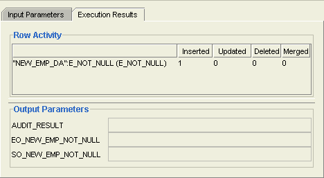

「入力パラメータ」タブには、データ監査の実行に使用された入力パラメータの値が表示されます。「実行結果」タブには、データ監査の実行結果が表示されます。このタブには「行アクティビティ」セクションと「出力パラメータ」セクションがあります。
「行アクティビティ」セクションには、各ステップに関してエラー表に挿入された内容の詳細が表示されます。図20-23では、データ・ルールE_NOT_NULLによりエラー表にレコードが1つ挿入されています。複数のデータ・ルールを指定した場合は、データ監査で複数表挿入を使用できることに注意してください。この場合は、行数のカウントが不正確になります。
「出力パラメータ」セクションには、次の3つのパラメータがあります。
  • AUDIT_RESULT: データ監査の実行結果を示します。このパラメータに可能な値は次のとおりです。
    0: データ・ルール違反は発生しませんでした。
    1: データ・ルール違反が1つ以上発生しましたが、データ監査で定義された最低品質のしきい値を満たせないデータ・ルールはありませんでした。しきい値の設定の詳細は、「アクションの選択」の「データ・ルール」を参照してください。
    2: 1つ以上のデータ・ルールが最低品質のしきい値を満たせませんでした。
  • EO_<データ・ルール名>: 指定したデータ・ルールについて計算されたエラー品質を表します。0はすべてのエラー、100はエラーなしを示します。
  • SO_<データ・ルール名>: 指定したデータ・ルールについて計算されたシックスシグマ品質を表します。

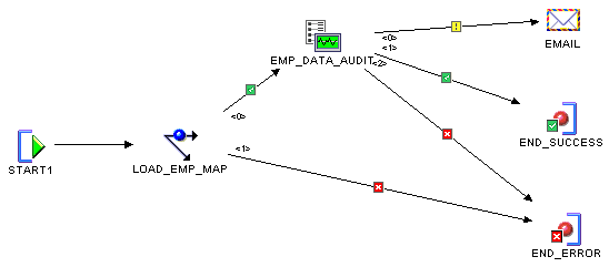

図20-24は、データ監査モニター・アクティビティを含むプロセス・フローを示しています。このプロセス・フローでは、LOAD_EMP_MAPはデータをEMP表にロードするマッピングです。データ・ロードに成功すると、データ監査EMP_DATA_AUDITが実行されます。データ監査では、表に対して定義されたデータ・ルールに基づいてEMP表のデータがモニターされます。
図20-24 プロセス・フローにおけるデータ監査モニター・アクティビティ
図20-24の説明が続きます
「図20-24 プロセス・フローにおけるデータ監査モニター・アクティビティ」の説明
