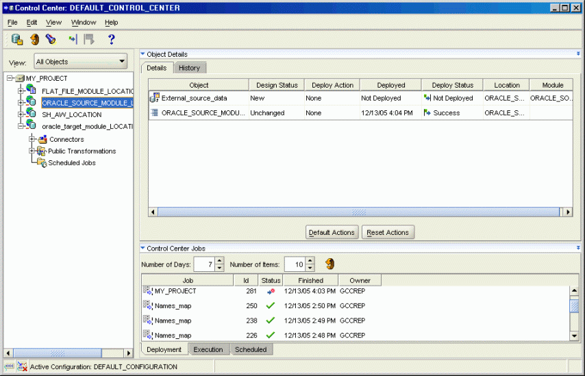

コントロール・センター・マネージャを開く
コントロール・センター・マネージャを使用してコントロール・センターにアクセスし、プロジェクトの構成をアクティブにできます。コントロール・センター・マネージャを開いた後、現行のプロジェクトの配布可能オブジェクトおよび配布ジョブにアクセスできます。
コントロール・センター・マネージャを開く手順は、次のとおりです。
  1. 「ツール」メニューで、「コントロール・センター・マネージャ」を選択します。
    一部の接続情報が欠落している場合、「接続情報」ダイアログ・ボックスが表示されます。通常、デフォルトの「コントロール・センター」の場合は、個別にログインする必要はありません。
  2. ダイアログ・ボックスでパスワードやその他の欠落情報を入力します。
    詳細は、「ヘルプ」をクリックします。
図29-1に示すように、コントロール・センター・マネージャが開きます。メニュー、ツールバーおよびパネルの詳細は、「ヘルプ」メニューから「トピック」を選択してください。
図29-1 コントロール・センター・マネージャのメイン・ウィンドウ
「コントロール・センター」ウィンドウ
「図29-1 コントロール・センター・マネージャのメイン・ウィンドウ」の説明
