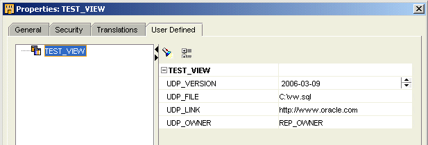

  5. プロジェクト・エクスプローラで、任意のモジュールにビューを作成します。
  6. ビューを右クリックしてそのビューのプロパティ・インスペクタを開き、「プロパティ」を選択します。
  7. 「ユーザー定義」タブをクリックし、左側のパネルでビューを選択します。図34-1に示すように、新しく作成されたUDPが表示されます。
    注意:
    UDPの値はGUIから変更できます。

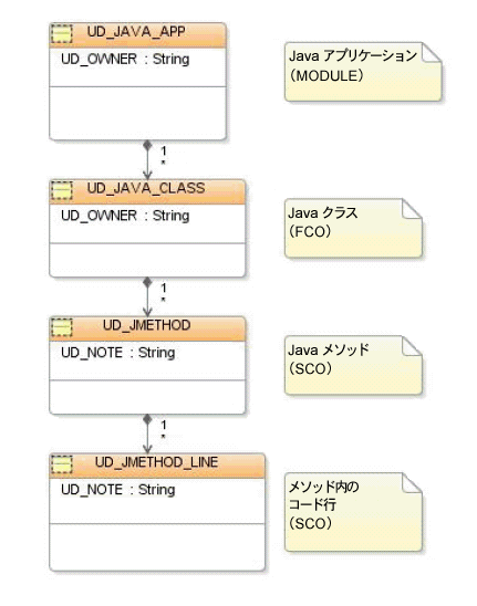

ここでは、Javaアプリケーションについてモデル化したUDOを作成する例を示します。アプリケーションはモジュールです。このモジュールにはクラス(FCO)が格納され、これらのクラスにはメソッド(SCO)が格納されます。メソッドでは、一連のコードをモデル化できます。ビジネスの観点から、アプリケーション内の特定のコード行がSQL(JDBC)文に使用される場合、そのコード行はデータベース表の変更によって影響を受けるため、この点に注意する必要があります。UDOの構造は図34-2のようになります。
UDOを作成する手順は、次のとおりです。
  1. Warehouse Builderクライアントに管理者としてログインし、OMB Plusウィンドウを開きます。シングル・ユーザー・モードでログインしていることを確認します。
  2. 最初にモジュール・クラスを作成し、このモジュールのプロパティを設定します。
    OMBDEFINE MODULE CLASS_DEFINITION 'UD_JAVA_APP' \
    SET PROPERTIES (BUSINESS_NAME, PLURAL_NAME) \
    VALUES ('Java Application', 'Java Applications')
    このコマンドによってクラスが定義され、すべてのWarehouse Builderオブジェクトに割り当てられる特定のプロパティが設定されます。BUSINESS_NAMEにはオブジェクトについて理解しやすい名前を指定します。デザイン・センターの「ネーミング・モード」プリファレンスがビジネス・モードに切り替わると、そのオブジェクトのBUSINESS_NAMEに設定されている値が表示されます。PLURAL_NAMEは、オブジェクトの複数のインスタンスが格納されているデザイン・センターのツリー・ノードに使用するラベルなど、オブジェクトのインスタンスが複数表示された場合に使用されるラベルです。
  3. モジュールがフォルダのロールを引き継ぐように、モジュールと同じ名前でフォルダを作成します。
    OMBDEFINE FOLDER_DEFINITION 'UD_JAVA_APP'
  4. FCOを作成します。
    OMBDEFINE FIRST_CLASS_OBJECT CLASS_DEFINITION \
    'UD_JCLASS' SET PROPERTIES (BUSINESS_NAME, PLURAL_NAME) \
    VALUES ('Java Class File', 'Java Class Files')
  5. FCOをフォルダ・クラスの子として追加します。
    OMBREDEFINE CLASS_DEFINITION 'UD_JAVA_APP' \
    ADD CHILD_TYPE 'UD_JCLASS'
  6. FCOのコンポーネント定義を作成します。
    OMBDEFINE COMPONENT_DEFINITION 'UD_JCLASS'
  7. コンポーネント定義をフォルダ定義に追加します。
    OMBREDEFINE FOLDER_DEFINITION 'UD_JAVA_APP' \
    ADD 'UD_JCLASS'
  8. SCOを作成し、そのプロパティを設定します。
    OMBDEFINE SECOND_CLASS_OBJECT \
    CLASS_DEFINITION 'UD_JMETHOD' \
    VALUES ('Method', 'Methods')
  9. SCOをFCOの子として追加します。
    OMBREDEFINE CLASS_DEFINITION 'UD_JCLASS' \
    ADD CHILD_TYPE 'UD_JMETHOD'
  10. SCOをコンポーネント定義に追加します。
    OMBREDEFINE COMPONENT_DEFINITION 'UD_JCLASS' \
    ADD 'UD_JMETHOD'
  11. SCOを作成し、そのプロパティを設定します。
    CLASS_DEFINITION 'UD_JMETHOD_LINE' \
    VALUES ('Java Method Line', 'Java Method Lines')
  12. このSCOを最初に作成したSCOの子として追加します。
    OMBREDEFINE CLASS_DEFINITION 'UD_JMETHOD' \
    ADD CHILD_TYPE 'UD_JMETHOD_LINE'
  13. このSCOをコンポーネント定義に追加します。
    ADD 'UD_JMETHOD_LINE'
これによって、次の特性を備えたUDOが作成されます。
  • UD_JAVA_APPと呼ばれるモジュール・フォルダ
  • モジュール内のUD_JCLASSというFCO
  • UD_JCLASSの子であるUD_JMETHODというSCO
  • UD_JMETHODの子であるUD_JMETHOD_LINEというSCO

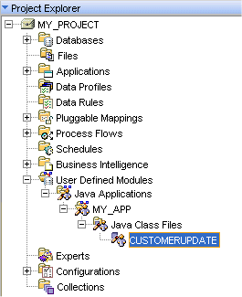

UDOはプロジェクト・エクスプローラからアクセスできます。UDOは、図34-3に示すように、「ユーザー定義モジュール」アイコンの下にあります。UDOの新規インスタンスを作成するには、UDOを右クリックして「新規」を選択します。新しいモジュールやSCOの作成に加え、これらのモジュールやSCOを編集することもできます。
注意:
新しく作成したUDOをプロジェクト・エクスプローラで表示するには、Warehouse Builderを完全に停止し、再起動する必要があります。その際、プロンプトが表示された場合は、変更内容を保存してください。

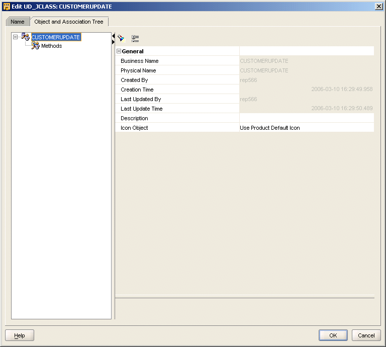

  6. 作成したオブジェクトを右クリックし、「エディタを開く」を選択してUDOエディタを開きます。
  7. 「オブジェクトとアソシエーションのツリー」タブをクリックし、CUSTOMERUPDATEを選択します。図34-4のように、FCO(UD_JCLASS)のプロパティが表示されます。
    図34-4 UD_JCLASSのエディタ
    図34-4の説明が続きます
    「図34-4 UD_JCLASSのエディタ」の説明
  8. 「メソッド」を右クリックし、「作成」を選択します。
    JMETHOD_1というSCOが作成されます。

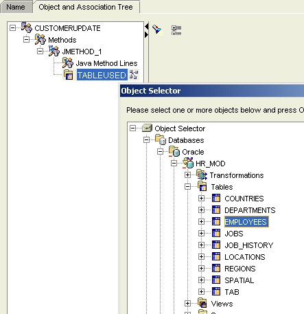

  9. JMETHOD_1には2つのノードがあります。1つは子SCOであるJavaメソッド行です。もう1つはTABLEUSEDで、これはアソシエーションUD_XJMETHOD2TABLEが作成されたときにROLE_1に指定した値です。
    udo005_jmethod1.gifの説明が続きます
    図udo005_jmethod1.gifの説明
  10. TABLEUSEDを右クリックし、「参照」を選択します。
    「オブジェクト・セレクタ」ダイアログが表示されます。このダイアログを使用して、UDOを接続する表を選択できます。
    udo006_objectselector.gifの説明が続きます
    図udo006_objectselector.gifの説明

GUIでUDOおよびUDPを表示するには、プロジェクト・エクスプローラとWarehouse Builderデザイン・ブラウザを使用できます。プロジェクト・エクスプローラでは、UDOおよびUDPを編集することもできます。

指定のオブジェクトにUDPを定義すると、図34-5に示すように、UDPの名前と値が「拡張プロパティ名」および「拡張プロパティ値」としてブラウザにリストされます。
図34-5 ユーザー定義プロパティが含まれているサンプル・プロパティ・シート
図34-5の説明が続きます
「図34-5 ユーザー定義プロパティが含まれているサンプル・プロパティ・シート」の説明

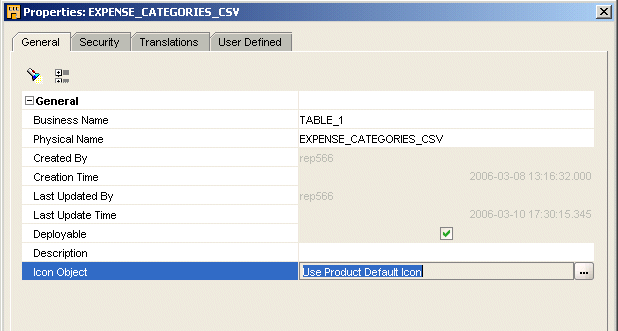

  1. オブジェクトのインスタンスを右クリックして「プロパティ」を選択し、プロパティ・インスペクタを開きます。
  2. 「一般」タブで、「製品デフォルト・アイコンの使用」フィールドをクリックします。
    図34-7に示すように、このフィールドには省略記号ボタンが表示されます。
    図34-7 EXPENSE_CATEGORIES_CSVのプロパティ・インスペクタ
    図34-7の説明が続きます
    「EXPENSE_CATEGORIES_CSVのプロパティ・インスペクタ」の説明
