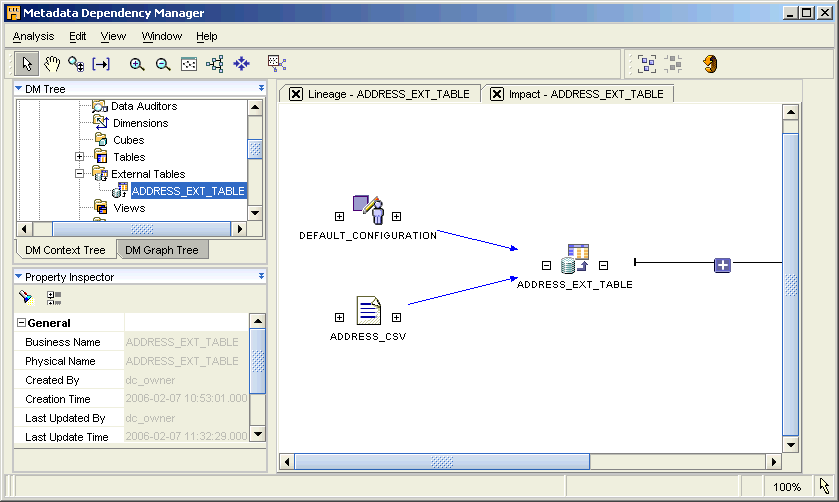

図31-1に、メタデータ依存性マネージャを示します。Warehouse Builderの他のウィンドウと同じように、依存性マネージャには、メニュー、ツールバー、ナビゲータ、プロパティ・インスペクタおよびキャンバスがあります。キャンバスには1つ以上のダイアグラムが表示されます。
これらのコンポーネントに固有の情報を参照するには、「ヘルプ」メニューの「トピック」を選択してください。
図31-1 メタデータ依存性マネージャ
メタデータ依存性マネージャのスクリーン・キャプチャ。
「図31-1 メタデータ依存性マネージャ」の説明

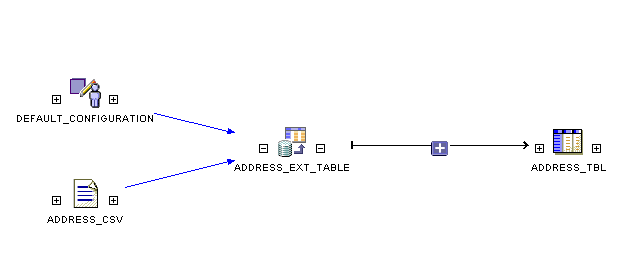

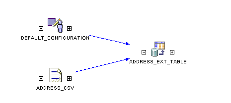

図31-2に、ADDRESS_EXT_TABLEという名前の外部表の系統ダイアグラムを示します。ADDRESS_CSVはフラット・ファイルであり、ADDRESS_EXT_TABLEの系統の一部です。つまり、ADDRESS_CSVに対する変更はADDRESS_EXT_TABLEに影響を与えます。
図31-2 ADDRESS_EXT_TABLEの系統分析ダイアグラム
系統分析ダイアグラムのスクリーン・キャプチャ
「図31-2 ADDRESS_EXT_TABLEの系統分析ダイアグラム」の説明

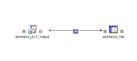

図31-3に、ADDRESS_EXT_TABLEの影響ダイアグラムを示します。これにはADDRESS_TBLが含まれています。ADDRESS_EXT_TABLE表に加えられた変更は、ADDRESS_TBLに影響を与えます。ADDRESS_EXT_TABLEはADDRESS_TBLの系統の一部です。
図31-3 ADDRESS_EXT_TABLEの影響分析ダイアグラム
影響分析ダイアグラムのスクリーン・キャプチャ
「図31-3 ADDRESS_EXT_TABLEの影響分析ダイアグラム」の説明
オブジェクト・アイコンの両側にあるいずれかのプラス記号(+)(図31-4に示します)をクリックすると、オブジェクトの系統と影響の両方を簡単に表示できます。
図31-4 系統および影響分析ダイアグラム
系統および影響分析ダイアグラムのスクリーン・キャプチャ。
「図31-4 系統および影響分析ダイアグラム」の説明

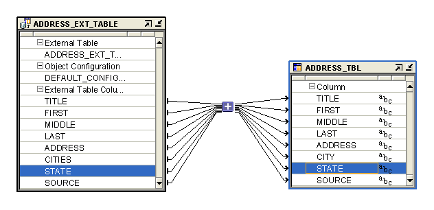

ダイアグラムのオブジェクト・アイコンを展開表示して、属性を検査できます。図31-5に、2つの展開表示されたアイコンを示します。アイコンの列属性はマッピングによって接続されています。
アイコンを展開表示するには、ダブルクリックします。アイコンに戻すには、右上角の下矢印をクリックします。
次の手順で属性のLIAダイアグラムを生成します。
  1. オブジェクトのLIAダイアグラムを生成します。
  2. アイコンをダブルクリックして属性を表示します。
  3. 属性を右クリックして「系統の表示」または「影響の表示」を選択します。
    選択した属性の系統または影響パスにある属性が別の色で強調表示されます。
この詳細情報は、鑑査または変更の伝播を計画する際に使用できます。
図31-5 LIAダイアグラムで展開表示されたアイコン
アイコンが展開表示されているLIAダイアグラムのスクリーン・キャプチャ
「図31-5 LIAダイアグラムで展開表示されたアイコン」の説明
