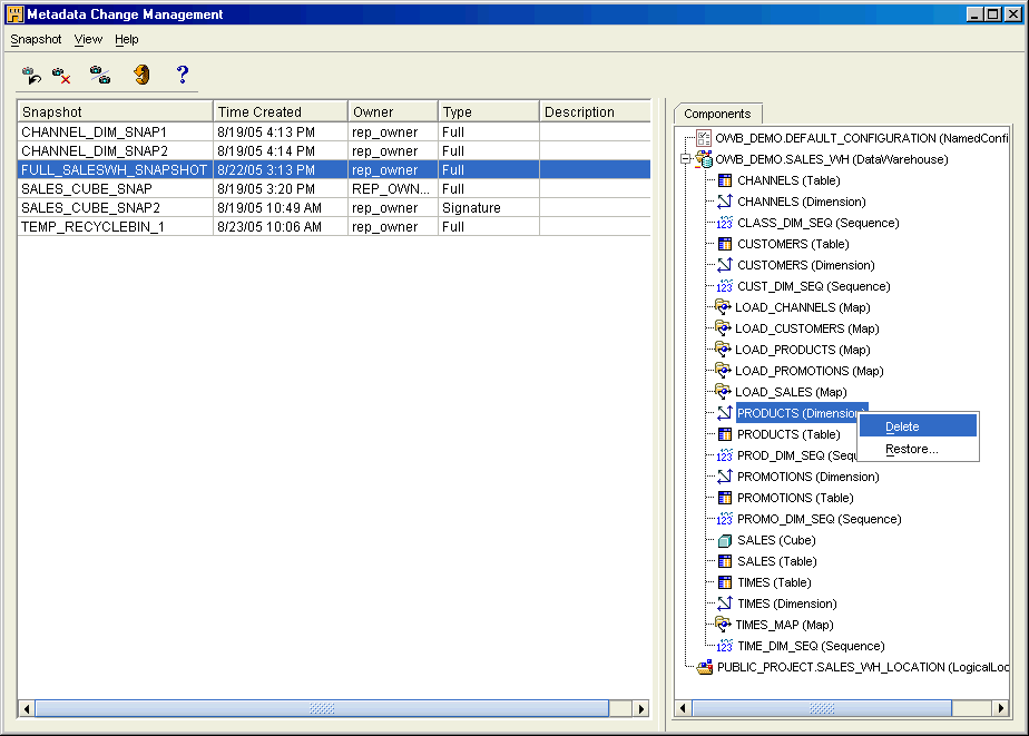

スナップショットの管理
デザイン・センターのメタデータ変更管理ウィンドウからスナップショットを管理できます。このウィンドウを開くには、「ツール」メニューから「変更マネージャ」を選択します。
「メタデータ変更管理」ウィンドウには、メニュー・バーとツールバーがあります。ほとんどのタスクには、複数の開始方法(メニューの使用、ツールのクリック、スナップショットまたはコンポーネントの右クリック)があります。
「メタデータ変更管理」ウィンドウから、次のアクティビティを実行できます。
図32-1に、「メタデータ変更管理」ウィンドウを示します。
図32-1 「メタデータ変更管理」ウィンドウ
「メタデータ変更管理」ウィンドウ
「図32-1 「メタデータ変更管理」ウィンドウ」の説明

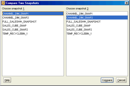

2つのスナップショットの比較
次のいずれかの方法を使用します。
  1. 「メタデータ変更管理」ウィンドウで、「スナップショット」メニューから「比較」を選択します。
    または
    比較対象となるスナップショットを2つ選択し、右クリックしてメニューから「比較」を選択します。
    図32-2に示す「2つのスナップショットを比較します」ダイアログ・ボックスが表示されます。「メタデータ変更管理」ウィンドウで選択したスナップショットが、「2つのスナップショットを比較します」ダイアログ・ボックスでも選択されています。
  2. 比較用に2つのスナップショットを選択していない場合は、それぞれのリストから1つ選択します。
  3. 「比較」をクリックします。
    スナップショットの比較ウィンドウに、2つのオブジェクト間の差分が表示されます。差分がない場合は、オブジェクトが同一であることを示すメッセージが表示されます。詳細は、「ヘルプ」をクリックしてください。
図32-2 「2つのスナップショットを比較します」ダイアログ・ボックス
「図32-2 「2つのスナップショットを比較します」ダイアログ・ボックス」の説明

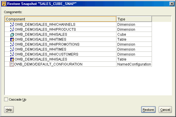

スナップショットからオブジェクトをリストアする手順は、次のとおりです。
  1. 現行セッションで行った作業内容を保存します。
  2. 「スナップショットの管理」の説明に従って「メタデータ変更管理」ウィンドウを開きます。
  3. リストアするオブジェクトのバージョンを含んだスナップショットを選択します。
  4. すべてのオブジェクトをリストアするには、スナップショットを右クリックしてメニューから「リストア」を選択します。
    または
    選択したコンポーネントをリストアするには、対象を「コンポーネント」タブで選択し、右クリックしてメニューから「リストア」を選択します。
    図32-3に示す「スナップショットのリストア」ダイアログ・ボックスが表示されます。
  5. リストでオブジェクトを確認し、適切なオブジェクトがリストアされることを確認します。
  6. 「リストア」をクリックします。
図32-3 「スナップショットのリストア」ダイアログ・ボックス
「図32-3 「スナップショットのリストア」ダイアログ・ボックス」の説明
