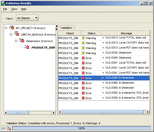

    Warehouse Builderにより選択したオブジェクト定義が検証され、図19-1に示すように「検証結果」ダイアログに結果が表示されます。

検証結果の表示
「検証結果」ダイアログを使用すると、検証結果を表示したり、無効な定義を修正できます。「検証結果」ダイアログを開くと、左側にナビゲーション・ツリー、右側に検証メッセージが表示されます。これらの領域を使用して、特定のオブジェクトを見つけたり、そのオブジェクトに対する検証メッセージを表示できます。
「検証結果」ダイアログの上部にある「表示」ドロップダウン・リストを使用すると、表示される検証メッセージのタイプをフィルタできます。選択できるオプションは、次のとおりです。
「検証結果」ダイアログ・ボックスのコンポーネントは、次のとおりです。
注意:
「検証結果」ウィンドウは、定義の検証時に表示されます。これらの結果を後で表示するには、「表示」メニューから「検証メッセージ」を選択してください。
検証結果ナビゲーション・ツリー
検証されたオブジェクトまたはオブジェクトのセットは、図19-2に示すように、左側のナビゲーション・ツリーに表示されます。ナビゲーション・ツリーは、大規模なオブジェクトのセットを検証する際に特定のオブジェクトを探す場合に便利です。
図19-2 検証ナビゲーション・ツリー
図19-2の説明が続きます
「図19-2 検証ナビゲーション・ツリー」の説明
このツリーを使用して、オブジェクトまたはオブジェクトのタイプを選択し、右側に特定の検証メッセージを表示できます。
検証メッセージ
検証メッセージは、検証結果ウィンドウの右側に表示されます。選択したオブジェクトにその他のオブジェクトが含まれる場合、すべてのオブジェクトが結果に含められます。たとえば、検証用のモジュールを選択した場合、モジュール定義およびそのモジュール内のすべてのオブジェクトの定義が検証されます。検証メッセージには、オブジェクト名、検証ステータスおよび検証メッセージが表示されます。
注意:
指定のオブジェクトについて複数の検証メッセージが存在する場合があります。複数のエラーまたは警告が発生した場合、個別に表示されます。
検証ステータスには次の3つのタイプがあります。
  • 正常終了: このオブジェクトの検証テストを正常にパスしたことを示します。作業を続行できます。
  • 警告: 配布時に問題が発生した可能性があることを示します。これは重大なエラーではありません。警告は、可能性のある問題について注意を促すために表示されます。
  • エラー: オブジェクト定義が無効であることを示します。オブジェクト定義を生成できません。
「検証メッセージ」セクションまたはナビゲーション・ツリーでオブジェクト名をダブルクリックし、無効なオブジェクトを編集できるエディタを起動できます。たとえば、図19-1に示したナビゲーション・ツリーまたは「検証」タブのいずれかで、オブジェクト名「PRODUCTS_DIM」をダブルクリックすると、このディメンションに対するデータ・オブジェクト・エディタが起動します。これを使用して、ディメンション定義を編集します。
注意:
「検証結果」ウィンドウからオブジェクトを編集する場合、オブジェクトは自動的に再検証されません。以前無効であったオブジェクトを再検証する必要があります。
「検証」タブでメッセージをダブルクリックすると、テキスト・エディタに検証メッセージが開きます。テキスト・エディタの「ファイル」メニューを使用して、このメッセージをファイルとして保存できます。

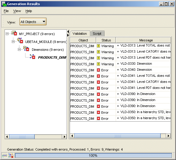

    Warehouse Builderにより、選択したオブジェクトのスクリプトが生成されます。操作が完了すると、図19-3に示すように、「生成結果」ウィンドウが表示されます。

生成結果の表示
「生成結果」ダイアログは「検証結果」に似ています。このダイアログで、データ・オブジェクト用スクリプトの生成結果を確認します。このダイアログの左側にはナビゲーション・ツリーが表示され、右側には生成メッセージが表示されます。
表示されるオブジェクト・タイプを拡張または縮小できます。
「生成結果」ダイアログの上部にある「表示」 ドロップダウン・リストを使用すると、表示される生成メッセージを制限できます。選択できるオプションは、次のとおりです。

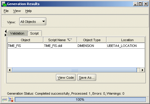

「生成結果」ダイアログの右側には、「検証」および「スクリプト」という2つのタブが表示されます。「検証」タブには、選択したオブジェクトに関する検証メッセージが表示されます。このタブは表示専用です。検証の詳細は、「オブジェクトの検証」を参照してください。
図19-4に示すように、「スクリプト」タブには選択したオブジェクトの作成用に生成されるスクリプトのリストが表示されます。このリストには、各スクリプトで生成されるオブジェクトの名前、スクリプト名およびオブジェクト・タイプが含まれます。

スクリプトの表示
ターゲット・オブジェクトのスクリプトを生成した後、スクリプトを開いてコードを表示できます。Warehouse Builderは、次のタイプのスクリプトを生成します。
  • DDLスクリプト: データベース・オブジェクトを作成または削除します。
  • SQL*Loader制御ファイル: ファイル・ソースからデータを抽出およびトランスポートします。
  • ABAPスクリプト: SAPシステムからデータを抽出およびロードします。

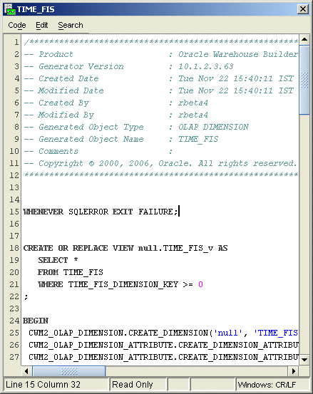

生成済のスクリプトを表示する手順は、次のとおりです。
  1. 「生成結果」ウィンドウで、「生成結果」ダイアログの左側にあるナビゲーション・ツリーでオブジェクトを選択します。
  2. このダイアログの右側にある「スクリプト」タブを選択します。
    「スクリプト」タブには、選択したオブジェクトの生成済スクリプトのリストが含まれます。
  3. 特定のスクリプトを選択し、「コードの表示」ボタンをクリックします。
    図19-5に示すように、選択したスクリプトがコード・ビューアに表示されます。これは読取り専用です。
    図19-5 生成されたスクリプト
    図19-5の説明が続きます
    「図19-5 生成されたスクリプト」の説明
