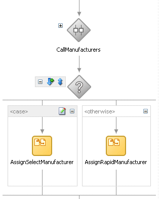

図7-15に、SOA Order Bookingアプリケーションでの条件付きブランチを示します。 「SelectByPrice」switchアクティビティを使用して、最低価格の見積りを提供するサプライヤを選択します。
図7-16に、caseブランチを定義するXPath式を示します。Select Manufacturerは、その価格の見積りがRapid Manufacturerの価格見積りより低い場合に選択されます。
caseブランチがfalseに評価された場合は、Rapid Manufacturerが選択されます。
