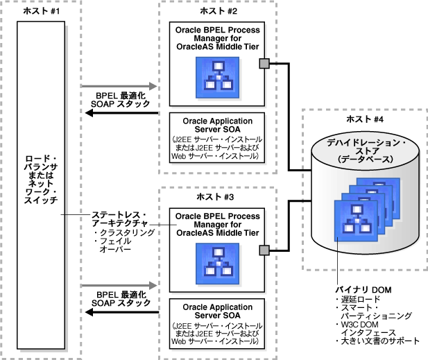

Oracle BPEL Process Manager 10.1.3.1は、次のコンポーネントで構成されるクラスタ化環境をサポートしています。
次のコンポーネントは、Oracle BPEL Process Managerクラスタ化に適しています。
サーバーに障害が発生した場合、別のサーバーで稼働しているその次に使用可能なOracle BPEL Serverが、最後のデハイドレーション・ポイントからプロセスを再開します。すべてのOracle BPEL Serverが同じデータベース・リソースとSOAP URLを共有します。フロント・エンド・ロード・バランサとディスパッチャが使用可能なかぎり、クラスタ内のOracle BPEL Server間でBPELプロセスが共有されます。Oracle BPEL Serverが停止すると、クラスタ内の残りのOracle BPEL Serverが選択され、障害が発生したOracle BPEL Serverの完了していないBPELプロセスの処理が続行されます。
図5-1に、このOracle BPEL Process Managerクラスタ化環境の概要を示します。
図5-1 クラスタ環境のOracle BPEL Process Manager
図5-1の説明が続きます
「図5-1 クラスタ環境のOracle BPEL Process Manager」の説明
