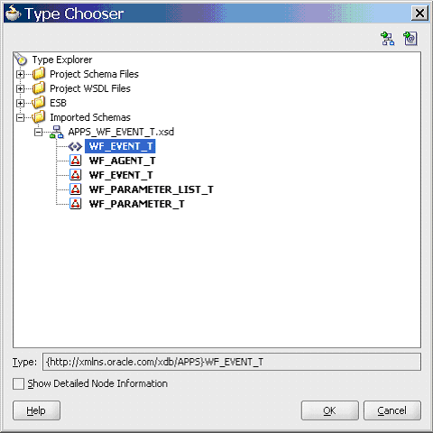

    3. 「スキーマのインポート」ダイアログ・ボックスで、スキーマ・ファイルAPPS_WF_EVENT_T.xsdにナビゲートして開きます。「タイプの選択」が再表示され、「インポートしたスキーマ」セクションに選択したスキーマが表示されます。
      スキーマの選択
      図の説明は本文にあります。
    4. ビジネス・イベントのスキーマ要素「WF_EVENT_T」を選択し、「OK」をクリックします。 選択したスキーマの場所および要素情報が移入されたWFイベント・スキーマ定義ダイアログ・ボックスが再表示されます。 「次へ」をクリックします。
