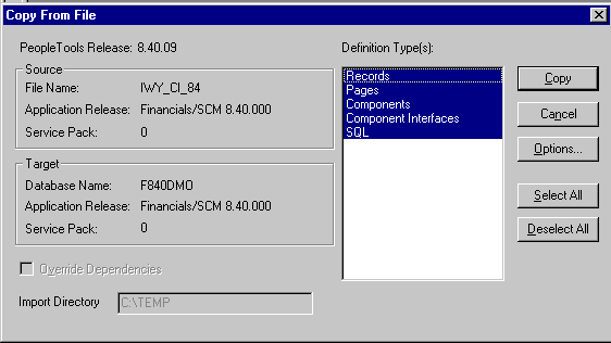

IWY_CI_81またはIWY_CI_84プロジェクトをPeopleSoftにインポートするには、次のようにします。
  1. iwpsci81.zipまたはiwpsci84.zipを任意のディレクトリに解凍します。
    解凍処理中にサブディレクトリが作成されます。たとえば、ファイルをc:¥tempに抽出すると、c:¥temp¥IWY_CI_81またはc:¥temp¥IWY_CI_84ディレクトリが作成されます。
  2. PeopleSoft Application Designerを2層モードで起動します。
  3. 「Copy From File」プロジェクト選択ダイアログ・ボックスを次のように開きます。
    • PeopleSoft 8.4の場合、「Tools」メニューから「Copy Project」を選択して、次に「From File」を選択します。
    • PeopleSoft 8.1の場合、「File」メニューから「Copy Project from File」を選択します。
      「Copy Project from File」ダイアログ・ボックスが開きます。
  4. ファイルを解凍した元のディレクトリに移動します。
    画像の説明
  5. 「Open」(リリース8.4の場合)または「Copy」(リリース8.1の場合)をクリックして、「Copy From File」ダイアログ・ボックスを開きます。
    注意:
    前の図はPeopleSoftリリース8.4を示しますが、指示はリリース8.1と8.4の両方に対応しています。

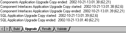

  6. 「Definition Type(s)」に表示されるすべてのオブジェクトを強調表示して、「Copy」をクリックします。
    正しく完了したことを示す次のメッセージがApplication Designerに表示されます。
    画像の説明

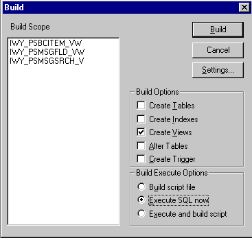

  7. プロジェクトにビューをビルドするには、「Build」、「Project」の順に選択します。
    「Build」ダイアログ・ボックスが表示されます。
    画像の説明
  8. 「Build Options」ペインで、「Create Views」を選択します。
  9. 「Build Execute Options」ペインで、使用中のサイトで通常使用するオプションを選択します。(前の図では、「Execute SQL now」が選択されています。)

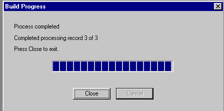

  10. 「Build」をクリックします。
    「Build Progress」状態ウィンドウがApplication Designerに表示されます。
    画像の説明
    ネイティブのSQLツールを使用して、生成されたビューからレコードを表示すると、レコードが正しく作成されたことを確認できます。

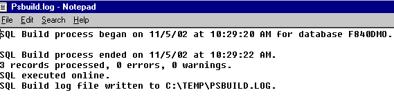

  11. ビューが正しく生成されなかった場合は、「Close」をクリックして、SQLビルドのログ文をダブルクリックします。
    PSBUILDログ・ファイルが表示されます。

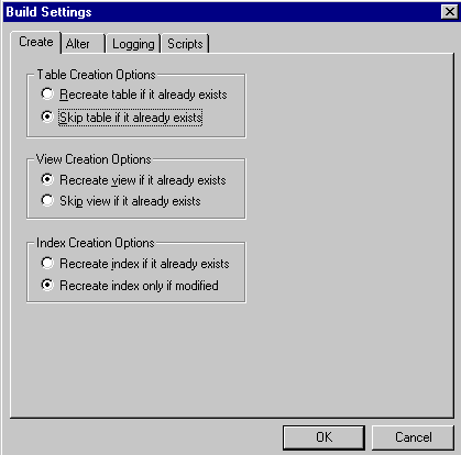

  12. 問題が発生する場合は、「Build」、「Settings」の順に選択して、ビルド設定オプションをチェックします。
    「Build Settings」ダイアログ・ボックスが表示されます。
    画像の説明
PeopleSoft用のアプリケーション・サーバー・データベースに応じて、表領域名を指定する必要がある場合があります。この機能の詳細は、PeopleSoftデータベースの管理者に問い合せてください。

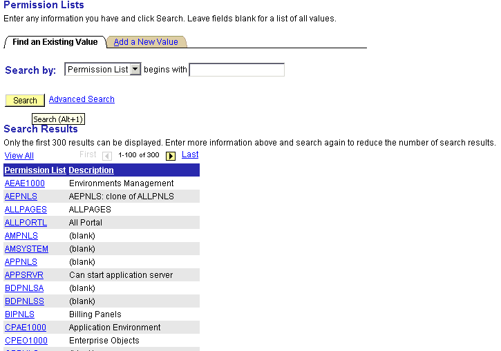

  1. 「PeopleTools」、「Security」、「User Profiles」、「Permissions & Roles」、「Permission Lists」の順に選択します。
  2. 「Search」をクリックして、関連するPermission Listを選択します。
    「Permission List」ペインが右側に開きます。
    画像の説明

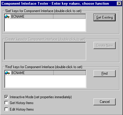

コンポーネント・インタフェースのテストは、次のように行います。
  1. PeopleSoft Application Designerで、IWY_CI_ATTRIBUTESコンポーネント・インタフェースを開きます。
  2. 「Tools」、「Test Component Interface」の順に選択します。
    「Component Interface Tester」ダイアログ・ボックスが表示されます。
    画像の説明
    注意:
    このコンポーネント・インタフェースにはAddメソッドが適用されないため、「Create New」オプションは無効になっています。

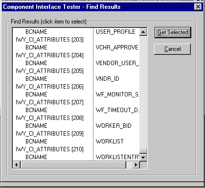

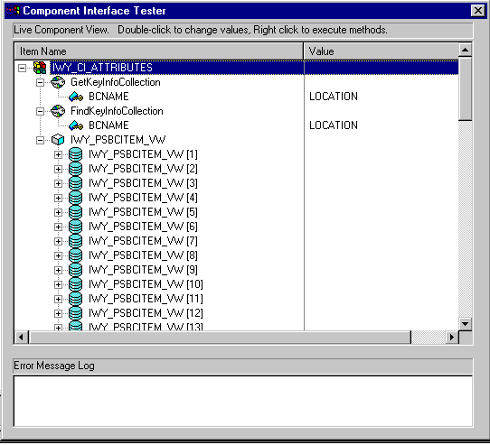

  3. 「Find」をクリックします。基本となるコンポーネントのエントリが表示されます。
    表示されるエントリ数が制限されていることを示すメッセージが表示されることがあります。これは問題ありません。
    画像の説明
  4. 「Find Results」ウィンドウから対応するキーとともに1行を選択し、「Get Selected」をクリックします。選択したキーに関連するデータが表示されます。
    このウィンドウが開くと、Findメソッドに対するコンポーネント・インタフェースのテストが正しく完了したことになります。

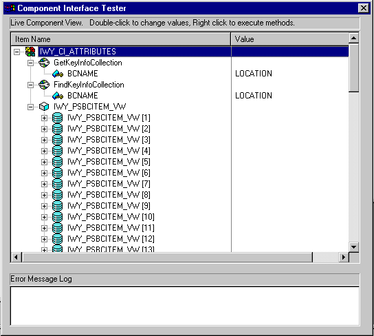

  5. 「Get Existing」をクリックします。Getメソッドの場合は、既存のキーを入力する必要があります。
    画像の説明
    入力したキーの公開プロパティが返されます。
    次のウィンドウが開くと、Getメソッドに対するコンポーネント・インタフェースのテストが正しく完了したことになります。
