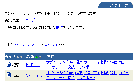

  3. 図5-2に、ページ・リストが表示された「ページ・グループ」タブを示します。Webクリッピング・ポートレットに追加するページについて、「操作」列の「編集」をクリックします。
    図5-2 ページの選択
    図5-2の説明が続きます
    「図5-2 ページの選択」の説明

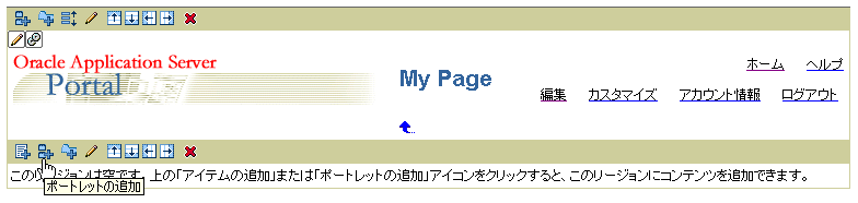

  4. ページが表示されます。Webクリッピング・ポートレットを追加するリージョンで、「ポートレットの追加」アイコンをクリックします。
    図5-3に、そのページの一部を示します。
    図5-3 ページへのポートレットの追加
    図5-3の説明が続きます
    「図5-3 ページへのポートレットの追加」の説明
  5. 「ポートレットの追加」ページで、「Webクリッピング・ポートレット」リンクにナビゲートし、それをクリックします。「Webクリッピング・ポートレット」が「選択したポートレット」ボックスに移動します。
    デフォルトでは、Webクリッピング・ポートレットは、ポートレット・リポジトリの「Portalビルダー」ページにあります。このページが見つからない場合は、「検索」フィールドを使用してポートレットを検索します。

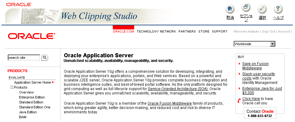

  2. 図5-6に示すように、「URLロケーション」フィールドに、クリップするコンテンツにリンクするWebページの開始の位置を入力します。
  3. 「開始」をクリックします。
    図5-7に示すように、Webクリッピング・スタジオに、指定したページが表示されます。
    図5-7 Webクリッピング用のコンテンツを含むページのブラウズ
    図5-7の説明が続きます
    「図5-7 Webクリッピング用のコンテンツを含むページのブラウズ」の説明
    ブラウザ・バーのURLが変化します。変化前のURLは、次のとおりです。
    http://host:port/portal/page?_dad=portal&_schema=PORTAL...
    変化後のURLは、次のとおりです。
    http://host:port/portalTools/webClipping...
  4. クリップするコンテンツを含むページをブラウズします。

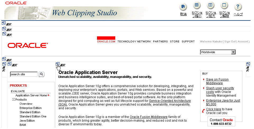

  5. クリップするコンテンツを含むページを表示した後は、Webクリッピング・スタジオのバナーで、図5-8に示すように、「セクション」をクリックします。
    図5-8 ターゲットのWebページのセクション化
    図5-8の説明が続きます
    「図5-8 ターゲットのWebページのセクション化」の説明
    図5-9に示すように、セクション化によって、ターゲットのWebページがクリップ可能な複数のセクションに分割されます。「セクション」をクリックした後は、表示されたページのリンクがブラウズできなくなります。ナビゲーションを続行する場合は、Webクリッピング・スタジオのバナーで「セクション解除」をクリックします。
    図5-9 セクション化されたターゲットのWebページ
    図5-9の説明が続きます
    「図5-9 セクション化されたターゲットのWebページ」の説明
  6. クリップするWebコンテンツのセクションの左上にある「選択」をクリックします。
    クリッピングとして一度に選択できるセクションは、1つのみです。
    注意:
    使用可能なセクションの数を増やすには、Webクリッピング・スタジオのバナーで「セクション縮小」をクリックします。たとえば、ネストした表の1レベルをドリルダウンするには、「セクション縮小」をクリックします。使用可能なセクションの数を減らすには、「セクション拡大」をクリックします。
  7. Webクリッピング・スタジオに、選択したセクションのプレビューが表示されます。目的のセクションが表示された場合は、Webクリッピング・スタジオのバナーで「選択」をクリックします。Webクリッピング・スタジオに、「Webクリッピングの検索」ページがクリッピングのプロパティとともに表示されます。

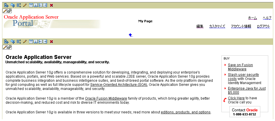

  8. 「Webクリッピングの検索」ページで「OK」をクリックすると、使用するページのWebクリッピング・ポートレットに、選択されたWebクリッピングが表示されます。(このページで、デフォルトのプロパティを編集できます。詳細は、5.2.3項「Webクリッピング・ポートレットのプロパティの設定」を参照してください。
    図5-10に、Webクリッピング・ポートレットに追加されたコンテンツを示します。
    図5-10 ポータル・ページのWebクリッピング・ポートレットに追加されたクリップされたコンテンツ
    図5-10の説明が続きます
    「図5-10 ポータル・ページのWebクリッピング・ポートレットに追加されたクリップされたコンテンツ」の説明
Webクリッピング・ポートレットの「リフレッシュ」リンクは、元のWebサイトから新しいデータを取得します。ポートレット・リフレッシュ・リンクはポートレットをリロードしますが、有効期限の設定によってはキャッシュからデータを取得する場合もあります。

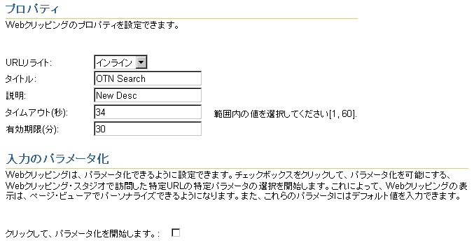

  1. Webクリッピング・ポートレットの左上にある「デフォルトの編集」アイコンをクリックします。図5-11に示すように、Webクリッピング・スタジオに、「プロパティ」セクションのある「Webクリッピングの検索」ページが表示されます。
    図5-11 「Webクリッピングの検索」ページの「プロパティ」セクション
    図5-11の説明が続きます
    「図5-11 「Webクリッピングの検索」ページの「プロパティ」セクション」の説明
  2. リンク・ターゲットをポートレット内に表示する場合は、「プロパティ」セクションの「URLリライト」リストから「インライン」を選択し、ブラウザでリンク・ターゲットに現在のPortalページを差し替える場合は、「なし」を選択します。
  3. 「タイトル」フィールドに、ポートレット・バナーに表示するタイトルを入力します。
  4. 「説明」フィールドに、ポートレットの説明を入力します。
  5. 「タイムアウト(秒)」フィールドに、Webクリッピング・プロバイダが、コンテンツをクリップしたWebページへの接続を試みる時間(秒)を入力します。
  6. 「有効期限(分)」フィールドに、キャッシュされたコンテンツの有効時間(分)を入力します。指定した時間内に発生したポートレット・コンテンツへのリクエストは、キャッシュによって処理されます。
    キャッシュの期限が切れた後、ポートレット・コンテンツへのリクエストは、ポートレットのWebクリッピング・データソースからコンテンツを取得して処理されます。キャッシュも、このコンテンツでリフレッシュされます。
  7. Webクリッピング・ポートレット用のコンテンツをクリップしているときに、フォームに情報を入力した場合は、「入力のパラメータ化」セクションを使用できます。「クリックして、パラメータ化を開始します。」チェック・ボックスを選択し、Webクリッピング・ポートレットのコンテンツに関連付けられたパラメータをカスタマイズします。次の手順を実行します。
    1. 「パラメータ」リストから、カスタマイズするパラメータを選択します。
    2. ポートレットをパーソナライズするときに、パラメータに独自の値を指定することをエンド・ユーザーに対して許可する場合は、「パーソナライズ可能」リストから、そのパラメータを選択します。許可しない場合は、「なし」を選択します。
    3. 「表示名」フィールドに、パラメータに表示する名前を入力します。
    4. 「デフォルト値」フィールドに、パラメータにデフォルトで使用する値を入力します。
    パーソナライズ・パラメータの例は、5.4.3項「Webクリッピング・ポートレットのパーソナライズ」を参照してください。

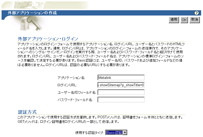

    4. 「外部アプリケーションの作成」ページの「アプリケーション名」フィールドに、アプリケーションの名前(たとえばMetalink)を入力します。
    5. 「ログインURL」については、アプリケーションにログインするためのURL(たとえば、http://metalink.oracle.com/metalink/plsql/sit_main.showSitemap?p_showTitle=0)を入力します。URLを特定するには、ブラウザで目的のアプリケーションにナビゲートし、そのURLを書き留めておきます。
      フォーム・ベースのアプリケーションの場合は、外部アプリケーションのログイン・ページのソースを表示し、ログインでアクセスするURLを書き留めておきます。
    6. 「ユーザー名/IDフィールド名」には、外部アプリケーションでユーザー名に使用されるフィールド名を入力します。このフィールド名は、目的のページのソースの表示によって変わります。認証方式としてBasic認証を使用する場合は、このフィールドに入力する必要はありません。MetaLinkの場合は、このフィールドには何も入力する必要がありません。
    7. 「パスワード・フィールド名」には、外部アプリケーションでパスワードに使用されるフィールド名を入力します。このフィールド名は、目的のページのソースの表示によって変わります。認証方式としてBasic認証を使用する場合は、このフィールドに入力する必要はありません。MetaLinkの場合は、このフィールドには何も入力する必要がありません。
    8. 認証方式として「Basic認証」を選択します。
      図5-12に、「外部アプリケーションの作成」ページの一部を示します。

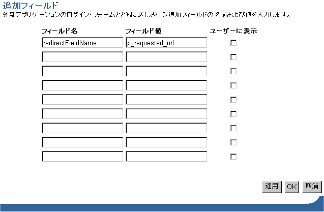

    9. 「追加フィールド」セクションでは、外部アプリケーションのログイン・フォームとともに送信される任意の追加フィールドの名前および値を入力できます。リダイレクションURLを示すフィールド名を指定するには、「フィールド名」にredirectFieldNameと入力します。この例では、さらに他のフィールドに入力する必要はありません。図5-13に、「追加フィールド」セクションを示します。

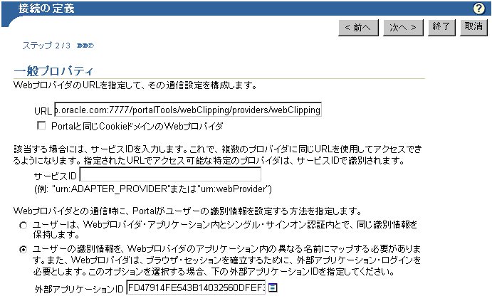

    5. 「接続の定義」ページの「一般プロパティ」セクションで、「URL」に、次のように入力します。
      http://host:port/portalTools/webClipping/providers/webClipping
      host:portは、プロバイダがあるホストおよびポートを指しています。これはOracleAS PortalのURLに相当します。
    6. ユーザーの識別については、「ユーザーのIDを、Webプロバイダのアプリケーション内の異なる名前にマップする必要があります。また、Webプロバイダは、ブラウザ・セッションを確立するために、外部アプリケーション・ログインを必要とします。このオプションを選択する場合、下の外部アプリケーションIDを指定してください。」を選択します。
    7. 「外部アプリケーションID」では、「値リスト」アイコンをクリックし、追加した外部アプリケーションを選択します。
      図5-14に、「接続の定義」ページの上部を示します。
      図5-14 Webクリッピング・プロバイダに対する外部アプリケーションの指定
      図5-14の説明が続きます
      「図5-14 Webクリッピング・プロバイダに対する外部アプリケーションの指定」の説明

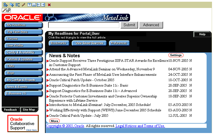

    3. 「開始」をクリックします。Webクリッピング・スタジオに指定したページが表示されます。Oracle Metalinkにログインします。
    4. クリップするコンテンツを含むページをブラウズします。クリップするコンテンツを含むページを表示してから、Webクリッピング・スタジオのバナーの「セクション」をクリックします。図5-15に、Webクリッピング・スタジオに表示される外部アプリケーションを示します。
      図5-15 Webクリッピング・スタジオでの外部アプリケーション
      図5-15の説明が続きます
      「図5-15 Webクリッピング・スタジオでの外部アプリケーション」の説明
    5. クリップするWebコンテンツのセクションの左上にある「選択」をクリックします。
    6. Webクリッピング・スタジオに、選択したセクションのプレビューが表示されます。目的のセクションが表示された場合は、Webクリッピング・スタジオのバナーで「選択」をクリックします。
      図5-16に示すように、Webクリッピング・スタジオに、「Webクリッピングの検索」ページがクリッピングのプロパティとともに表示されます。
      図5-16 外部アプリケーションのプロパティ
      図5-16の説明が続きます
      「図5-16 外部アプリケーションのプロパティ」の説明
    7. 「Webクリッピングの検索」ページで、「URLリライト」リストから「インライン」を選択し、リンク・ターゲットの表示先を、新しいブラウザ・ウィンドウではなくポートレット内に指定します。「OK」をクリックすると、図5-17に示すように、使用するページのWebクリッピング・ポートレットに、選択されたWebクリッピングが表示されます。
      図5-17 ポートレットに表示される外部アプリケーション
      図5-17の説明が続きます
      「図5-17 ポートレットに表示される外部アプリケーション」の説明
これで、認証が必要なページからのWebクリッピングの場合でも、ポートレットで使用できます。

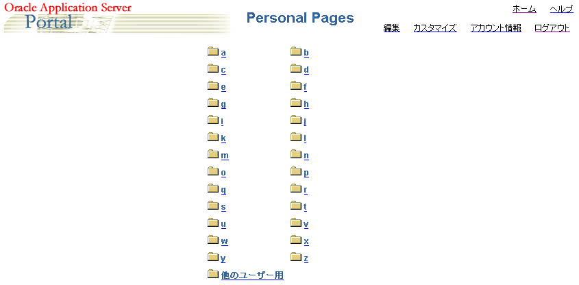

  2. 「ページ」セクションで、「個人用ページ」を選択します。ユーザー名の最初の文字のノードを開きます。図5-18に、「個人用ページ」を示します。
    図5-18 「ページ・グループ・マップ」のノードの展開
    図5-18の説明が続きます
    「図5-18 「ページ・グループ・マップ」のノードの展開」の説明
  3. ユーザー名をクリックします。個人用ページが表示されます。

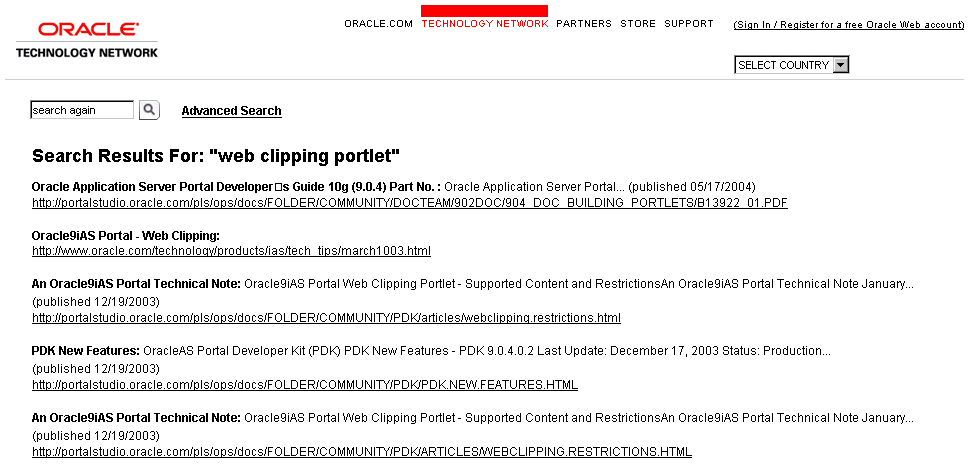

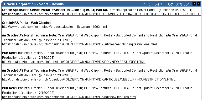

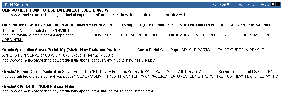

  3. ページ上部にある「検索」フィールドに検索文字列を入力します。この例では、"web clipping portlet"(引用符も含む)と入力して、「検索」をクリックします。
    検索結果は、図5-19に示すようにWebクリッピング・スタジオに表示されます。
    図5-19 OTNでの情報の検索
    図5-19の説明が続きます
    「図5-19 OTNでの情報の検索」の説明
  4. 「セクション」をクリックします。図5-20に示すように、Webクリッピング・スタジオによって、ターゲットのWebページがクリップ可能な複数のセクションに分割されます。
    図5-20 ターゲットのWebページのセクション化
    図5-20の説明が続きます
    「図5-20 ターゲットのWebページのセクション化」の説明
  5. 検索結果の左上隅にある「選択」をクリックします。
    検索結果のセクションのプレビューが表示されます。
    セクションには、空白のみを含み、データを含まないものがあります。たとえば、Webページにテキストもイメージも含まないHTML <DIV>タグが含まれている場合があります。データを含まないセクションで「選択」をクリックすると、Webクリッピングにプレビューが表示されますが、プレビューは正確に空白のみを表示します。この場合、プレビュー・ページで「選択解除」をクリックしてセクション化されたページに戻ります。次に、データを含むセクションを選択します。
  6. 「選択」をクリックして、検索結果のセクションが、クリップするセクションであることを確認します。
  7. 「Webクリッピングの検索」ページで「OK」をクリックすると、使用するページのWebクリッピング・ポートレットに、選択されたWebクリッピングが表示されます。図5-21に、ページに表示されたWebクリッピングを示します。
図5-21 Webクリッピング・ポートレットに表示された選択されたWebクリッピング
図5-21の説明が続きます
「図5-21 Webクリッピング・ポートレットに表示された選択されたWebクリッピング」の説明

  2. 「Webクリッピングの検索」ページで、「プロパティ」セクションにある次の項目を変更します。
    • 「URLリライト」リストから「インライン」を選択し、リンク・ターゲットの表示先を、新しいブラウザ・ウィンドウではなくポートレット内に指定します。
    • 「タイトル」フィールドに、OTN Searchと入力します。このタイトルは、Webクリッピング・ポートレットのヘッダー、およびユーザーがWebクリッピングのパラメータをパーソナライズできるページに表示されます。
    図5-23に、「Webクリッピングの検索」ページの「プロパティ」セクションおよび「入力のパラメータ化」セクションを示します。
    図5-23 Webクリッピング用のプロパティの設定
    図5-23の説明が続きます
    「図5-23 Webクリッピング用のプロパティの設定」の説明
  3. ポートレットに表示されるコンテンツは、OTNの検索フィールドに情報を入力することによって生成されるため、検索で使用するパラメータをカスタマイズして、エンド・ユーザーによる独自の検索文字列の指定を許可できます。
    「入力のパラメータ化」セクションで、「クリックして、パラメータ化を開始します。」チェック・ボックスを選択します。
  4. パラメータ表で、次の変更を行います。
    • 「パラメータ」列で、リストからp_Queryを選択します。
    • 「パーソナライズ可能」列で、リストからParam1を選択します。必要に応じて、さらにprovider.xmlファイルに手動でパラメータを追加できます。
    • 「表示名」列に、OTN Searchと入力します。
    • 「デフォルト値」に"web clipping portlet"と表示されていることを確認し、適切なパラメータを選択していることを確認します。

    これで、Webクリッピング・ポートレットには、図5-27に示すように、OmniPortlet 2004の情報についてOTNで実行した検索の結果が表示されます。
    図5-27 ユーザーが入力したパラメータに基づく新しいWebクリッピングの結果
    図5-27の説明が続きます
    「図5-27 ユーザーが入力したパラメータに基づく新しいWebクリッピングの結果」の説明
