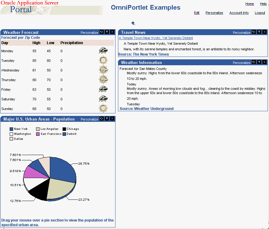

この章の最後では、図4-1に示すように、4つのポートレットが含まれるページを作成します。
図4-1 OmniPortletの例が4つあるポータル・ページ
図4-1の説明が続きます
「図4-1 OmniPortletの例が4つあるポータル・ページ」の説明

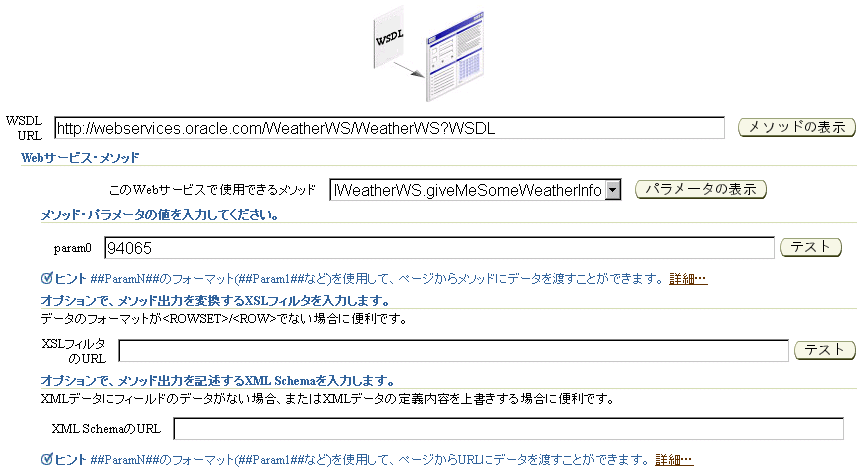

  1. ポータル・ページの新しいOmniPortletインスタンスで「定義」リンクをクリックし、OmniPortletウィザードを起動します。
  2. 「タイプ」ページで、「Webサービス」ラジオ・ボタンを選択してから、「次へ」をクリックします。
  3. 「ソース」ページの「WSDL URL」フィールドで、次のURLを入力します。
    http://webservices.oracle.com/WeatherWS/WeatherWS?WSDL
    注意:
    このWebサービスは、1つのメソッド(WeatherWS.giveMeSomeWeatherInfo)を持ち、1つのパラメータ(param0)を受け入れます。パラメータを含むメソッドを使用する場合は、そのパラメータがタブのこのセクションに表示されます。パラメータにサンプルの値を入力できます。次に、「テスト」をクリックしてサンプルのXMLデータ、SOAPレスポンスおよびSOAPリクエストを表示します。

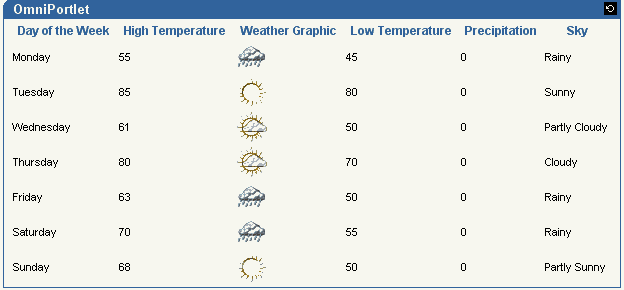

  4. 「メソッドの表示」をクリックします。

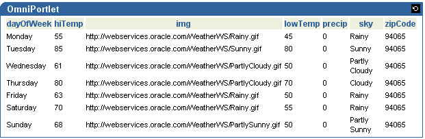

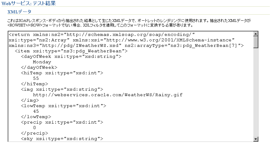

  5. 「Webサービス・メソッド」セクションのparam0パラメータ・フィールドにサンプルの郵便番号(94065など)を入力し、「テスト」をクリックします。図4-3に示すように、「Webサービス: テスト結果」ウィンドウが表示され、Webサービスによって戻されたXMLデータを確認できます。
    図4-3 OmniPortlet: 「Webサービス: テスト結果」ページ
    図4-3の説明が続きます
    「図4-3 OmniPortlet: 「Webサービス: テスト結果」ページ」の説明
  6. ウィンドウを閉じます。
    「ソース」ページは、図4-4のイメージのように表示されます。
    図4-4 OmniPortlet: Webサービスの「ソース」タブ
    図4-4の説明が続きます
    「図4-4 OmniPortlet: Webサービスの「ソース」タブ」の説明

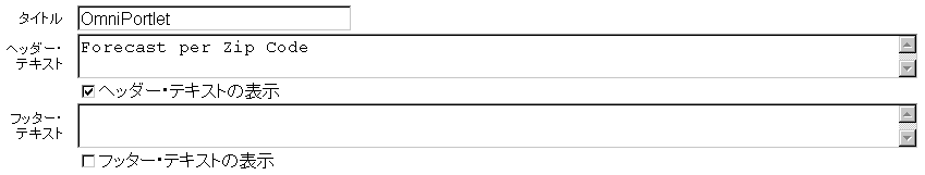

  9. 「表示」ページの「タイトル」フィールドに、Weather Forecastと入力します。
  10. 「ヘッダー・テキスト」フィールドに、Forecast per Zip Codeと入力します。
  11. 図4-5に示すように、「ヘッダー・テキストの表示」チェック・ボックスが選択されていることを確認し、「フッター・テキストの表示」チェック・ボックスの選択を解除します。
    図4-5 OmniPortlet: Webサービスの「表示」タブ
    図4-5の説明が続きます
    「図4-5 OmniPortlet: Webサービスの「表示」タブ」の説明

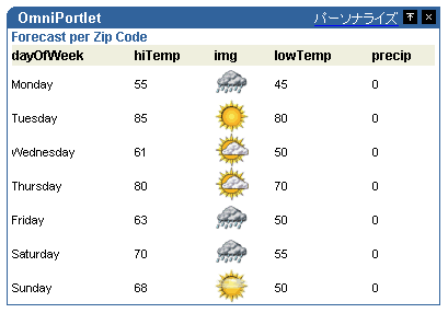

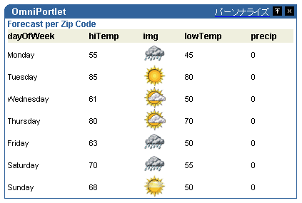

  15. これで、ポートレットの定義が完了しました。「終了」をクリックします。ポートレットは、図4-6のように表示されます。
    図4-6 OmniPortlet: Webサービスのポートレット
    図4-6の説明が続きます
    「図4-6 OmniPortlet: Webサービスのポートレット」の説明

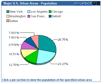

  12. 「レイアウト・スタイル」で、「チャート」ラジオ・ボタンを選択してから、「次へ」をクリックします。
  13. 「レイアウト」ページで、「円グラフ」ラジオ・ボタンを選択します。
  14. 「幅」フィールドに、300と入力します。
  15. 「高さ」フィールドに、300と入力します。
  16. 「凡例」リストから、「一番上」を選択します。
  17. 「3D効果」チェック・ボックスを選択します。
  18. 「列のレイアウト」で、「グループ」リストから「<なし>」を選択します。
  19. 「カテゴリ」リストから、「市」を選択します。
  20. 「値」リストから、人口を選択します。これで、「レイアウト」タブは、図4-7のイメージのように表示されます。
    図4-7 OmniPortlet: 文字で区切られた値(CSV)の「レイアウト」タブ
    図4-7の説明が続きます
    「図4-7 OmniPortlet: 文字で区切られた値(CSV)の「レイアウト」タブ」の説明
  21. 「終了」をクリックします。
    これで、ポートレットは、ポータル・ページで天気予報ポートレットの下に表示され、図4-8のように表示されます。
    図4-8 OmniPortlet: ポータル・ページ上のCSV OmniPortlet
    図4-8の説明が続きます
    「図4-8 OmniPortlet: ポータル・ページ上のCSV OmniPortlet」の説明

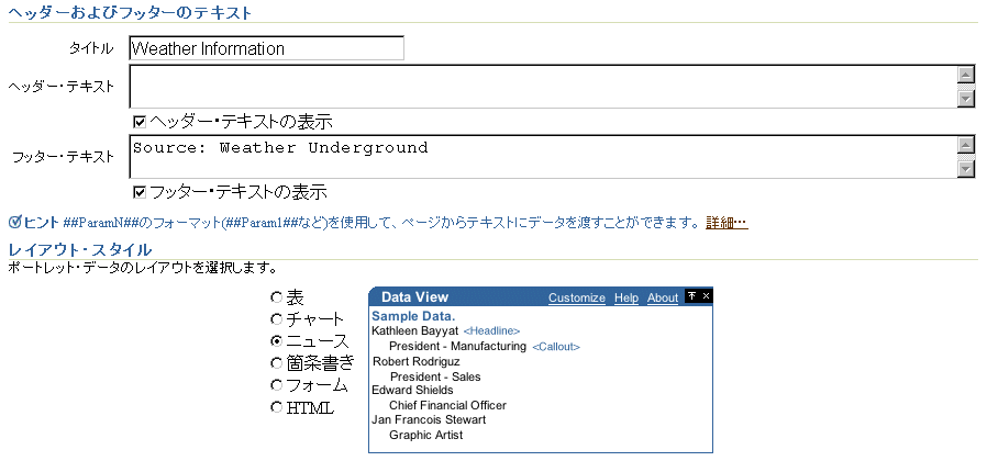

  9. 「表示」ページの「タイトル」フィールドに、Travel Newsと入力します。
  10. 「ヘッダー・テキストの表示」チェック・ボックスの選択を解除します。
  11. 「フッター・テキスト」フィールドに、Source: The New York Timesと入力します。
  12. 「フッター・テキストの表示」チェック・ボックスが選択されていることを確認します。
  13. 「レイアウト・スタイル」で「ニュース」ラジオ・ボタンを選択してから、「次へ」をクリックします。

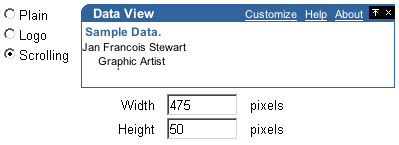

  14. 「レイアウト」ページの「ニュース・スタイル」で、「スクロール」ラジオ・ボタンを選択します。
  15. 「幅」フィールドに、475と入力します。
  16. 「高さ」フィールドに、50と入力します。
    これにより、「レイアウト」タブの「ニュース・スタイル」セクションは、図4-9のイメージのように表示されます。
    図4-9 OmniPortlet: XMLの「レイアウト」タブ - 「ニュース・スタイル」
    図4-9の説明が続きます
    「図4-9 OmniPortlet: XMLの「レイアウト」タブ - 「ニュース・スタイル」の説明

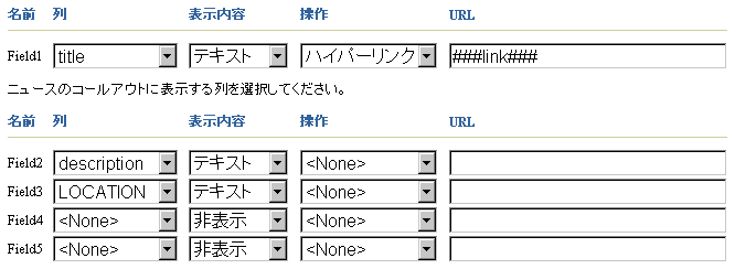

  17. 図4-10に示すように、「列のレイアウト」内の「Field 1」の右側で「列」リストから「title」、「操作」リストから「ハイパーリンク」を選択し、「URL」フィールドに##link##と入力します。
    図4-10 OmniPortlet: ニュース・スタイルの「列のレイアウト」
    図4-10の説明が続きます
    「図4-10 OmniPortlet: ニュース・スタイルの「列のレイアウト」」の説明

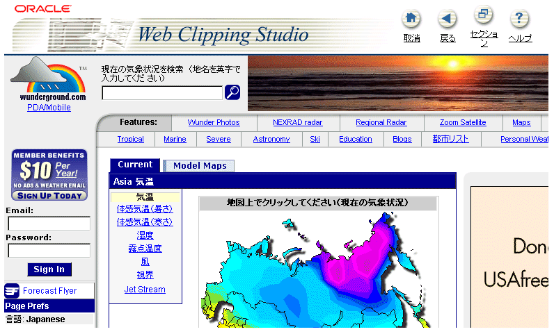

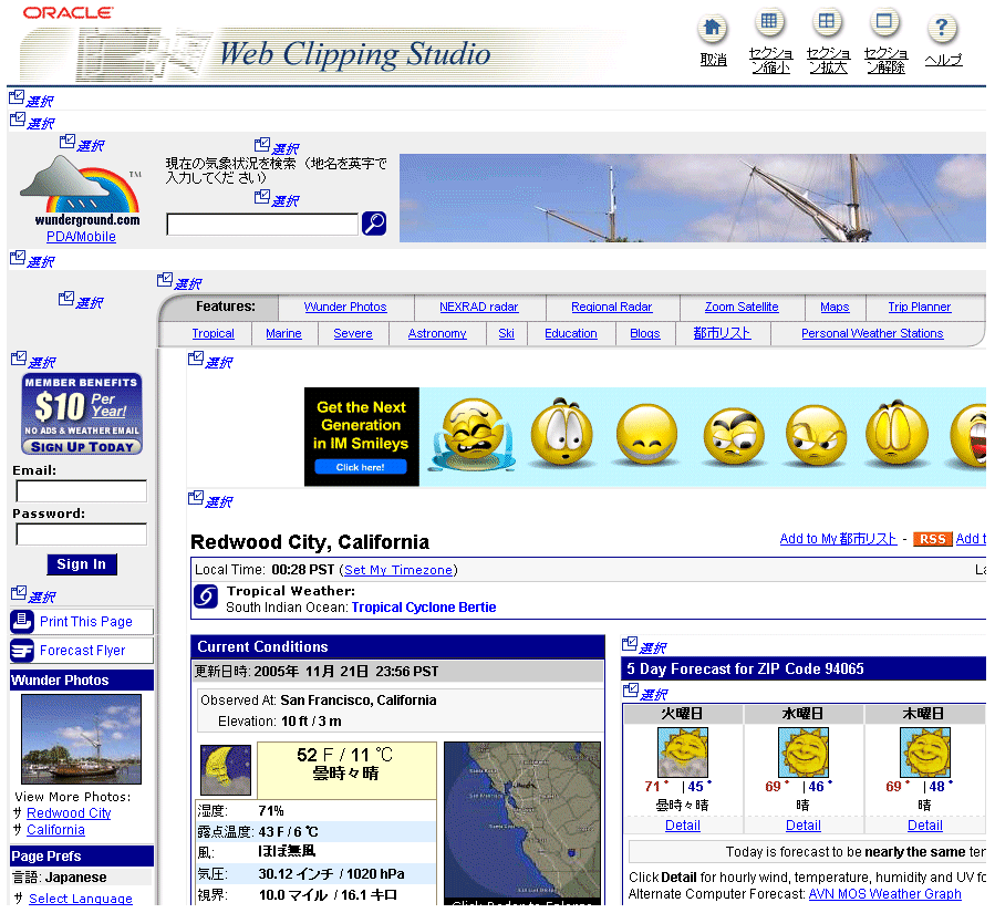

  7. Webクリッピング・スタジオを表示するには、「開始」をクリックします。図4-14に示すように、Webクリッピング・スタジオにWebページが表示されます。
    図4-14 www.wunderground.comのホーム・ページが表示されたWebクリッピング・スタジオ
    図4-14の説明が続きます
    「図4-14 www.wunderground.comのホーム・ページが表示されたWebクリッピング・スタジオ」の説明

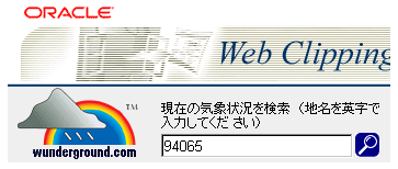

  8. このホーム・ページで、図4-15に示すように、天気フィールドに郵便番号(94065など)を入力し、このフィールドの右にある虫眼鏡のアイコンをクリックします。
    図4-15 天気フィールドへの郵便番号94065の入力
    Webクリッピングを使用した情報の検索を表示。
    「図4-15 天気フィールドへの郵便番号94065の入力」の説明

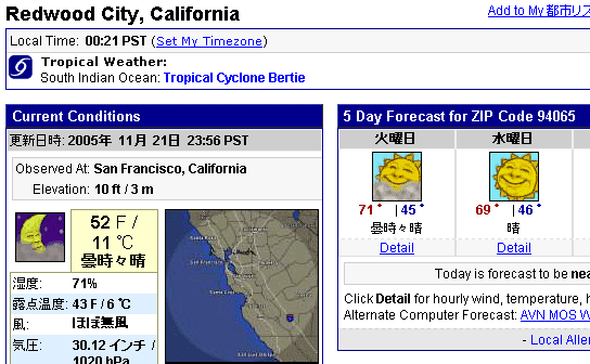

  9. カリフォルニア州レッドウッドシティーの天気情報がWebクリッピング・スタジオに表示されます。このページのセグメントを図4-16に示します。
    図4-16 カリフォルニア州レッドウッドシティーの天気情報
    ターゲットのWebページのセクション化を表示。
    「図4-16 カリフォルニア州レッドウッドシティーの天気情報」の説明

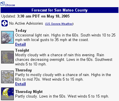

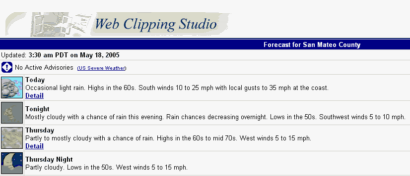

  12. 図4-19に示されたセクションを見つけます。このセクションには、選択した市(この例ではサンマテオ郡)の天気情報が表示されています。
    図4-19 「選択」アイコンが表示されたサンマテオ郡の天気情報
    図4-19の説明が続きます
    「図4-19 「選択」アイコンが表示されたサンマテオ郡の天気情報」の説明
  13. 図4-19に示すように、「Forecast for San Mateo County」タイトル・バーの真上にあるこのセクションの「選択」アイコンをクリックします。このセクションが、図4-20に示すようにWebクリッピング・スタジオに表示されます。
    図4-20 Webクリッピング・スタジオ内でのサンマテオ郡の天気情報セクション
    図4-20の説明が続きます
    「図4-20 Webクリッピング・スタジオ内でのサンマテオ郡の天気情報セクション」の説明

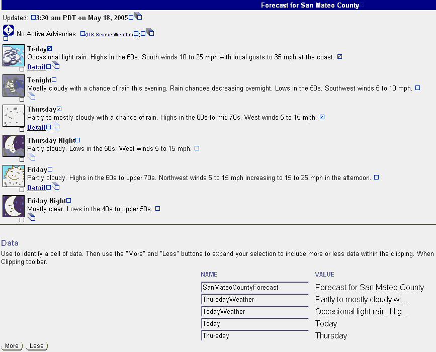

  14. クリッピングを選択した後は、データをスクレイプ、つまり、ポートレットに表示する特定のセルを選択することによって、データをさらに絞り込むことができます。「スクレイプ」ボタン(図4-21)をクリックします。
    図4-21 「スクレイプ」ボタン
    Webクリッピング・スタジオでのデータのスクレイプを表示。
    「図4-21 「スクレイプ」ボタン」の説明
  15. スクレイプ・モードでは、各アイテムの横にあるチェック・ボックスをクリックすると、Webクリッピングのテキスト部分を識別できます。これらのアイテムは列レベル、行レベルまたは表レベルで繰り返すことができます。
    この例では、検索結果の各記事のタイトルと説明を表示します。タイトルと説明を行レベルで繰り返すことができます。したがって、検索で戻された各結果では、すべての結果のタイトルと説明のみが表示されます。通常は、行ごとに繰り返す部分をすべて含むテキスト・アイテムを最初の行で選択します。
    「スクレイプ」ボタンをクリックすると、図4-22に示すように、Webページの各アイテムの横にチェック・ボックスが表示されます。
    図4-22 スクレイプ・チェック・ボックス
    図4-22の説明が続きます
    「図4-22 スクレイプ・チェック・ボックス」の説明
  16. アイテムの横にあるチェック・ボックスを選択して出力を選択します。図4-23は、チェック・ボックスの例を示します。
    図4-23 サンマテオ郡のタイトルのチェック・ボックス
    タイトルの選択を表示。
    「図4-23 サンマテオ郡のタイトルのチェック・ボックス」の説明
    注意:
    選択するセクションの色によっては、チェック・ボックスが目立つように表示されない場合があります。
  17. 「Forecast for San Mateo County」のチェック・ボックスを選択すると、図4-24に示すように、画面下部のWebクリッピング・スタジオの「データ」セクションに、対応するラベルが表示されます。
    図4-24 「データ」セクションのサンマテオ郡のラベル
    図4-24の説明が続きます
    「図4-24 「データ」セクションのサンマテオ郡のラベル」の説明
  18. 「名前」フィールドに、SanMateoCountyForecastのようによりわかりやすい名前を入力します。名前には空白を含めないでください。

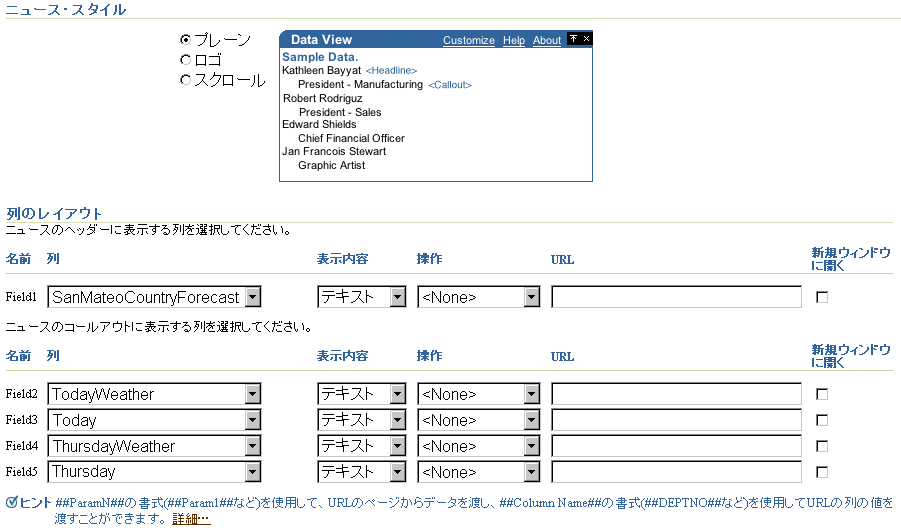

  19. 表示するフィールドを選択し、選択の際に対応するラベルを追加します。次に、この例で選択したサンプル情報のリストを示しますが、最新の天気による例を選択してください。図4-25に示すように、選択した次の天気情報が表示されます。
    • タイトル「サンマテオ郡の予報」
    • 今日
    • 今日の天気
    • 木曜
    • 木曜の天気
    図4-25 選択した天気情報
    図4-25の説明が続きます
    「図4-25 選択した天気情報」の説明

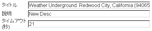

  21. 表示されたページで、図4-27に示すように、「クリッピング属性」セクションの情報に「Weather Underground: Redwood City, California Forecast」というタイトルが含まれることを確認します。
    図4-27 Webクリッピング・スタジオの「クリッピング属性」セクション
    図4-27の説明が続きます
    「図4-27 Webクリッピング・スタジオの「クリッピング属性」セクション」の説明

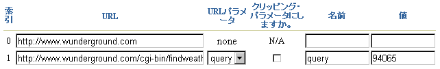

  22. 図4-28に示すように、「クリッピング・パラメータ」セクションの情報にパラメータが含まれることを確認します。
    図4-28 Webクリッピング・スタジオの「クリッピング・パラメータ」セクション
    図4-28の説明が続きます
    「図4-28 Webクリッピング・スタジオの「クリッピング・パラメータ」セクション」の説明
  23. queryという名前の2つ目のパラメータに対して、「クリッピング・パラメータにしますか。」チェック・ボックスを選択します。
  24. 「OK」をクリックします。

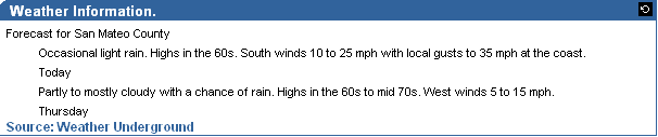

  25. OmniPortletウィザードの「ソース」タブに、新規タイトルと説明が表示されます。Webクリッピング・スタジオでWebクリッピングを編集する場合は、図4-29に示すように、「Webページの選択」ボタンを再度クリックします。
    図4-29 Webページの「ソース」タブ
    図4-29の説明が続きます
    「図4-29 Webページの「ソース」タブ」の説明

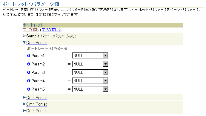

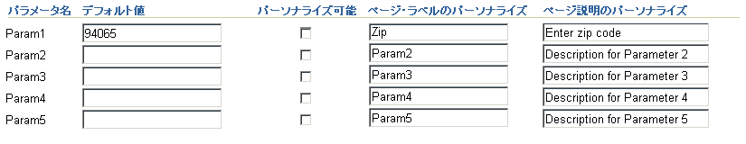

  26. 図4-30に示すように、「クリッピング・パラメータ」ヘッダーに、前のページで設定したクリッピング・パラメータが表示されます。
    図4-30 クリッピング・パラメータとポートレット・パラメータのマッピング
    図4-30の説明が続きます
    「図4-30 クリッピング・パラメータとポートレット・パラメータのマッピング」の説明

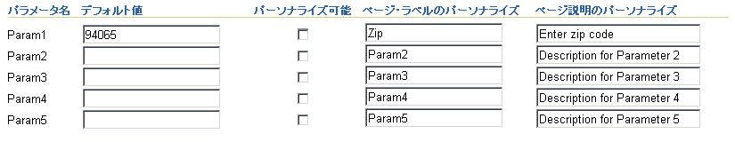

  27. 図4-31に示すように、「ポートレット・パラメータ」ヘッダーで、Param1の右にある「デフォルト値」を郵便番号94065に設定します。
    図4-31 「ポートレット・パラメータ」セクション
    図4-31の説明が続きます
    「図4-31 「ポートレット・パラメータ」セクションの説明

  30. 「表示」タブの「タイトル」フィールドに、Weather Informationと入力します。
  31. 「フッター・テキスト」フィールドにSource: Weather Undergroundと入力し、「フッター・テキストの表示」チェック・ボックスが選択されていることを確認します。
  32. 「レイアウト・スタイル」で「ニュース」ラジオ・ボタンを選択します。「表示」タブは、図4-32のように表示されます。
    図4-32 オプションが選択された「表示」タブ
    図4-32の説明が続きます
    「図4-32 オプションが選択された「表示」タブ」の説明
  33. 「次へ」をクリックします。

  36. 新規Webページ・ポートレットがポータル・ページに、図4-34のように表示されます。
    図4-34 ポータル・ページの天気情報ポートレット
    図4-34の説明が続きます
    「図4-34 ポータル・ページの天気情報ポートレット」の説明
これで、OmniPortletの4つすべての例の構築が完了し、ページは図4-35のように表示されます。
図4-35 4つのOmniPortletの例が表示されたポータル・ページ
図4-35の説明が続きます
「図4-35 4つのOmniPortletsの例が表示されたポータル・ページ」の説明

  2. 図4-37に示すように、「ソース」タブで、param0の値(94065)を##Param1##に置き換えます。
    図4-37 ##Param1##に設定されたparam0
    図4-37の説明が続きます
    「図4-37 ##Param1##に設定されたparam0」の説明
  3. 「ポートレット・パラメータ」で、Param1のデフォルト値を94065に設定します。
  4. 「ページ・ラベルのパーソナライズ」フィールドに、Zipと入力します。
  5. 図4-38に示すように、「ページ説明のパーソナライズ」フィールドに、Enter zip codeと入力します。
    図4-38 Webサービスの「ソース」タブの「ポートレット・パラメータ」セクション
    図4-38の説明が続きます
    「図4-38 Webサービスの「ソース」タブの「ポートレット・パラメータ」セクション」の説明
  6. 「OK」をクリックします。

  8. すでにポートレット・パラメータをクリッピング・パラメータにマップしてあるため、「ソース」タブでは、図4-40に示すように、ラベルと説明をポートレット・パラメータのParam1に追加するのみで済みます。
    図4-40 Webページの「ソース」タブの「ポートレット・パラメータ」セクション
    図4-40の説明が続きます
    「図4-40 Webページの「ソース」タブの「ポートレット・パラメータ」セクション」の説明
  9. 「OK」をクリックします。
これで、ページ・パラメータを受け入れるための、WebサービスおよびWebページ・ポートレットのポートレット・パラメータを2つ作成しました。次に、ページ・パラメータをこれら2つのポートレット・パラメータにマップします。

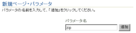

  3. 図4-42に示すように、「新規ページ・パラメータ」の「パラメータ名」フィールドにzipと入力し、「追加」をクリックします。
    図4-42 「新規ページ・パラメータ」
    図4-42の説明が続きます
    「図4-42 「新規ページ・パラメータ」」の説明

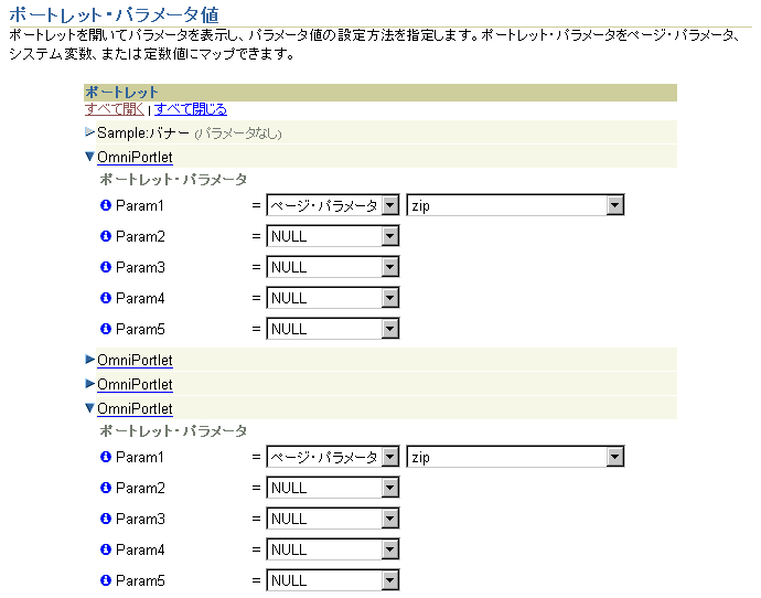

  5. 「ポートレット・パラメータ値」に、ポートレットのリストが表示されます。この章のすべての手順が完了している場合は、OmniPortletの4つのインスタンスが表示されます。リストの先頭はWebサービス・ポートレットで、リストの4つ目(最終行)のOmniPortletインスタンスはWebページ・データソースです。
  6. 図4-44に示すように、先頭のOmniPortletインスタンスの左にある矢印をクリックし、「ポートレット・パラメータ」リストを開きます。
    図4-44 「ポートレット・パラメータ値」セクション
    図4-44の説明が続きます
    「図4-44 「ポートレット・パラメータ値」セクション」の説明
  7. Param1の右にあるリストから「ページ・パラメータ」を選択します。
  8. 表示されているリストから、必ずzipを選択します。
  9. リストの4つ目のOmniPortletについて、図4-45に示すように、同じ手順を実行してParam1を「Zip」の「ページ・パラメータ」に設定します。
  10. 図4-45 「ページ・パラメータ」タブの「ポートレット・パラメータ」セクション
    図4-45の説明が続きます
    「図4-45 「ページ・パラメータ」タブの「ポートレット・パラメータ」セクション」の説明
これで、ページ・パラメータzipはWebサービスおよびWebページ・ポートレットのポートレット・パラメータにマップされました。次に、円グラフの一部をクリックしたときに、選択した郵便番号がページに送信されるように、チャート・ポートレットを設定します。

  1. 図4-46に示すように、ページの編集モードで、チャート・ポートレットの「デフォルトの編集」アイコンをクリックします。
    図4-46 チャート・ポートレットの「デフォルトの編集」アイコン
    図4-46の説明が続きます
    「図4-46 チャート・ポートレットの「デフォルトの編集」アイコン」の説明
  2. 「レイアウト」タブをクリックします。

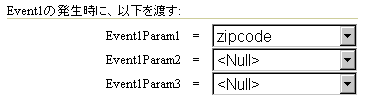

  3. 「チャート・ドリルダウン」で、「操作」リストから「イベント1」を選択します。
  4. 「デフォルト編集モード」の場合、「イベント」という名前のタブがウィザードに表示されます。「イベント」タブをクリックします。
  5. このタブで、郵便番号がチャートからページにイベント出力として渡されるように、(「レイアウト」タブで設定した)イベント1を構成します。
    図4-47に示すように、Event1Param1を「郵便番号」に設定し、「OK」をクリックします。
  6. 図4-47 チャート・ポートレットの「イベント」タブ
    図4-47の説明が続きます
    「図4-47 チャート・ポートレットの「イベント」タブ」の説明
これで、ユーザーが円グラフの一部をクリックできるようにチャート・ポートレットが構成され、円グラフで選択した郵便番号がページに送信されるようにイベントが設定されました。次に、このイベント・パラメータが受け入れられるようにページを設定します。

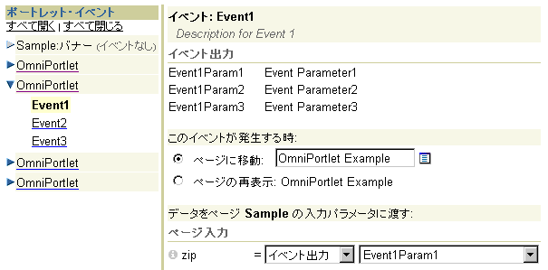

チャート・イベントをページにマップする手順は、次のとおりです。

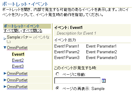

  1. ページの編集モードで、「ページ: プロパティ」リンクをクリックし、「イベント」タブをクリックします。
  2. 図4-48に示すように、リストで2つ目のOmniPortletを開いて、その下にイベントを表示し、「イベント1」を選択します。
    図4-48 ページの「イベント」タブの「ポートレット・イベント」セクション
    図4-48の説明が続きます
    「図4-48 ページの「イベント」タブの「ポートレット・イベント」セクション」の説明
  3. 「ページに移動」ラジオ・ボタンを選択し、その右側のフィールドのさらに右にある「ページをブラウズ」アイコンをクリックし、ページの名前(この場合はOmniPortlet Examples)を検索します。ページ名の横にある「オブジェクトを戻す」をクリックします。
    注意:
    ページ名がわからない場合は、「取消」をクリックするとページの編集モードに戻ることができます。次に、「ページ・グループ: プロパティ」リンクをクリックし、ページ・グループの表示名を表示します。「ページ・プロパティ」の「イベント」タブに戻った後、「ページをブラウズ」アイコンをクリックしてページ・グループを検索すると、その下にページ名が表示されます。
  4. 図4-49に示すように、「ページ入力」を設定します。
    図4-49 「イベント」タブの「ページ入力」
    図4-49の説明が続きます
    「図4-49 「イベント」タブの「ページ入力」」の説明
  5. 「OK」をクリックします。
  6. これで、チャート・ポートレットの円グラフの上にマウスをドラッグするとセクションの1つをクリックできるようになりました。最も大きい部分(ニューヨーク)をクリックしてみてください。ページがリフレッシュされるのがわかります。
    ページのURLには、たとえばOmniPortlet%20Examples?zip=10001のように、ページ名の後に設定されたパラメータ値が表示されます。天気予報情報が変更され、図4-50のようになります。
    図4-50 ニューヨークの天気予報の(Webサービス)ポートレット
    図4-50の説明が続きます
    「図4-50 ニューヨークの天気予報の(Webサービス)ポートレット」の説明

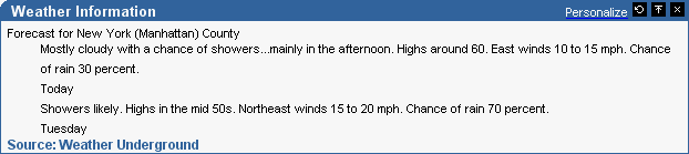

    天気情報ポートレットが変更され、図4-51のようになります。
    図4-51 ニューヨークの天気情報の(Webページ)ポートレット
    図4-51の説明が続きます
    「図4-51 ニューヨークの天気情報の(Webページ)ポートレット」の説明

  4. 「終了」をクリックします。ポートレットは図4-53のように表示されます。
  5. 図4-53 HTMLレイアウトを使用したOmniPortletの初期表示
    図4-53の説明が続きます
    「図4-53 HTMLレイアウトを使用したOmniPortletの初期表示」の説明
  6. 「img」の下に、実際のイメージのかわりにURLが表示されていることがわかります。HTMLソースを変更するには、「デフォルトの編集」(鉛筆)アイコンをクリックしてOmniPortletを編集します。
  7. 「レイアウト」タブをクリックします。
  8. 「繰返しセクション」で、<TD>##img##</TD>というコードの行を見つけます。
  9. このコードを、<TD><img src="##img##"></TD>で置換します。
  10. 「非繰返しヘッダー・セクション」で、列ヘッダーを変更することもできます。たとえば、次のように置換します。
    <TH CLASS='PortletHeading1'>img</TH>"
    を、次のようにします。
    <TH CLASS='PortletHeading1'>Weather Graphic</TH>
  11. 「非繰返しヘッダー・セクション」で、次の行を削除します。
    <TH CLASS='PortletHeading1'>Zip Code</TH>
  12. 「繰返しセクション」で、次の行を削除します。
    <TD>##zipCode##</TD>
  13. 他にも変更するヘッダーがあればそれに対して同じ操作を実行し、「終了」をクリックします。これにより、ポートレットは、図4-54のように表示されます。
    図4-54 HTMLレイアウトを使用したOmniPortletの最終表示
    図4-54の説明が続きます
    「図4-54 HTMLレイアウトを使用したOmniPortletの最終表示」の説明
