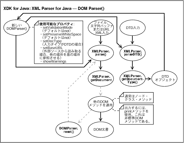

XML Parser for Javaの使用: DOMParserクラス
DOMベースのパーサー・アプリケーションを作成するには、次のクラスを使用できます。
DOMParserはXMLParserを拡張するため、XMLParserのすべてのメソッドはDOMParserで使用できます。図3-4「XML Parser for Java: DOMParser()」に、DOMParserクラスを使用したコードを作成する際に必要とされる主な手順を示します。
DTDを入力しない場合
アプリケーションによっては、XML文書を検証する必要はありません。この場合、DTDは不要です。
  1. 新しいDOMParser()をコールします。このオブジェクトで使用するメソッドは次のとおりです。
    • setValidateMode()
    • setPreserveWhiteSpace()
    • setDoctype()
    • setBaseURL()
    • showWarnings()
  2. DOMParser()の結果は、XML入力とともにXMLParser.parse()に渡されます。XML入力は、ファイル、文字列バッファまたはURLのいずれかです。
  3. XMLParser.getDocument()メソッドを使用します。

DTDを入力する場合
入力XML文書を検証する必要がある場合、DTDを使用します。
  1. 新しいDOMParser()をコールします。このオブジェクトに適用するメソッドは次のとおりです。
    • setValidateMode()
    • setDocType()
    • setBaseURL()
    • showWarnings()
  2. DOMParser()の結果は、DTD入力とともにXMLParser.parseDTD()メソッドに渡されます。
  3. XMLParser.getDocumentType()メソッドは、新しいDOMParser()に結果のDTDオブジェクトを送信し、DTDが適用されるまでそのプロセスを続行します。
図3-4 XML Parser for Java: DOMParser()
図3-4の説明が続きます
「図3-4 XML Parser for Java: DOMParser()」の説明

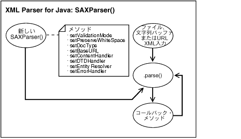

図3-5に、SAXParserクラスを使用したコードを作成するための主な手順を示します。
  1. パーサーの新しいハンドラを作成します。
    SAXSample sample = new SAXSample();
  2. 新しいSAXParser()オブジェクトを宣言します。表3-3に、すべての使用可能なメソッドを示します。
    Parser parser = new SAXParser;
  3. 検証モードをDTD_VALIDATIONに設定します。
  4. 入力ファイルをURLに変換して解析します。
    parser.parse(DemoUtil.createURL(argv[0].toString());
  5. 解析が完了すると解析メソッドが戻ります。その間プロセスは、次のイベントを通知する前にイベント・ハンドラのコールバックが結果を戻すまで待機します。
  6. 解析されたXML文書は、このアプリケーションによる出力に使用できます。使用されるインタフェースは次のとおりです。
    • DocumentHandler
    • EntityResolver
    • DTDHandler
    • ErrorHandler
図3-5 SAXParserクラスの使用
図3-5の説明が続きます
「図3-5 SAXParserクラスの使用」の説明
