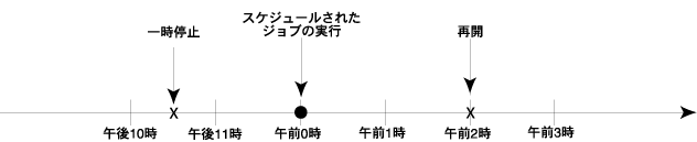

図5-1のタイムラインは、ジョブの一時停止と再開をわかりやすく説明しています。
図5-1 単一アクション・スケジュールのジョブの一時停止と再開
「図5-1 単一アクション・スケジュールのジョブの一時停止と再開」の説明
あるジョブが午後10時30分頃一時停止し、午前2時に再開するようにスケジュールされています。しかし、このジョブは午前0時に実行するようにスケジュールされています。このジョブは実行されるでしょうか。
午後10時30分の一時停止によって、午前0時にスケジュールされていたジョブはスキップされます。しかし、再実行をtrueに設定されているジョブが午前2時に再開する場合、午前0時にスケジュールされていたジョブは午前2時に実行されます。再実行がfalseに設定されている場合、午前0時にスケジュールされていたジョブは実行されません。

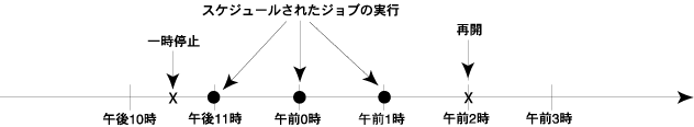

一方、図5-2は、繰返しスケジュールのジョブを一時停止し再開した場合どうなるかを示しています。
図5-2 繰返しスケジュールのジョブの一時停止と再開
「図5-2 繰返しスケジュールのジョブの一時停止と再開」の説明
このシナリオでは、一時停止と再開の間に繰返しスケジュールのジョブ(複数のジョブの実行がスケジュールされている)が入っています。再実行をtrueに設定されているジョブが午前2時に再開した場合、最初のジョブ(午後11時のジョブ)のみが実行されます。午前0時と午前1時のジョブはスキップされます。
