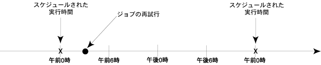

3.2.1 再試行期間
実行に失敗したジョブは一定期間後に再試行できます。この期間を再試行期間と呼び、ミリ秒で指定します。ジョブ定義でこの期間が設定されていない場合、ジョブは再試行されません。図3-1に例を示します。
図3-1 再試行期間
再試行期間
「図3-1 再試行期間」の説明
この図は、ジョブが毎日午前0時に実行される繰返しスケジュールを表しています。再試行期間は3時間です。つまり、最初のジョブの実行に失敗した場合、ジョブは3時間後の午前3時に再試行されます。午前3時の再試行も失敗した場合、このインスタンスのジョブの実行は破棄され、次にスケジュールされている実行時間(この場合は次の午前0時)までジョブは実行されません。

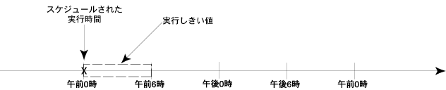

3.2.2 実行しきい値
スケジュールされたジョブの実行が指定された時間のしきい値より遅れた場合、実行は破棄されます。このしきい値を実行しきい値と呼び、ミリ秒で指定します。ジョブ定義で実行しきい値が指定されていない場合、ジョブの実行は実行しきい値の制約を受けません。図3-2に例を示します。
図3-2 実行しきい値
実行しきい値
「図3-2 実行しきい値」の説明
ジョブは月曜日の午前0時に実行されるようにスケジュールされ、実行しきい値は6時間です。ジョブが月曜日の午前6時までに実行されない場合、この実行は破棄されます。
