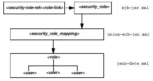

図18-1は、EJBロール定義およびロール・マッピング(この場合はファイルベース・プロバイダが対象)の概要を示しています。
図18-1    エンドツーエンド・セキュリティ・ロール構成

EJBの認可の手順を次の各項で説明します。

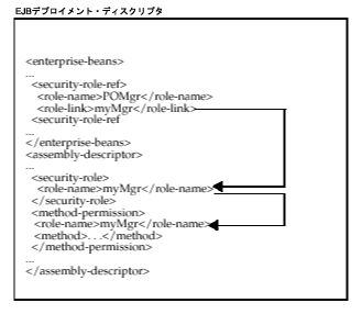

次の図18-2に示すように、Bean実装内で定義されているロールの名前(POMgrなど)を指定し、この名前を標準のEJBデプロイメント・ディスクリプタで定義されている適切なJ2EEユーザーまたはロール(myMgrなど)にリンクすることができます。(次の手順であるデプロイ・ロールへのマッピングは、OC4J固有のデプロイメント・ディスクリプタに反映されます(「J2EEロールからデプロイ・ユーザーおよびデプロイ・ロールへのマッピング」を参照)。)
図18-2    セキュリティ・ロール参照
画像の説明
この設定を、次の手順でさらに詳しく説明します。
  1. アプリケーションの論理ロール(前述のPOMgrなど)を、標準のEJBデプロイメント・ディスクリプタの<enterprise-beans>セクションにある<security-role-ref>要素の<role-name>サブ要素で宣言します。(この例では、このロールに発注権限があるものと想定しています。このロールには、発注と連動するように、isCallerInRole()コールによる確認に従ってコール元をマップする必要があります。)
    <security-role-ref>の<role-link>サブ要素を使用して、アプリケーション・ロールを目的のJ2EE論理ロールにリンクします(これは、次の手順で標準のEJBデプロイメント・ディスクリプタにも定義します)。この機能によって、様々なJ2EE環境でBeanコードを変更することなくアプリケーションを使用できるようになります。アプリケーション・ロールPOMgrは、J2EEロールmyMgrにリンクされます。

手順1および2を実行すると、Bean実装内でPOMgrを参照できるようになり、OC4JによりPOMgrがmyMgrにマップされます。

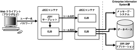

OC4Jでは、図18-3で概要を説明しているように、サブジェクト伝播がサポートされています。この機能を使用することで、WebクライアントはそのIDの認証をサーブレットから受け、サーブレットはそのIDを使用して他のEJBやサーブレットと通信できます。この場合、IDは適切なサブジェクト(javax.security.auth.Subjectインスタンス)です。同様に、リモートEJBファット・クライアントは、この機能を使用してEJBコンテナをコールできます。
図18-3    サブジェクト伝播
画像の説明
クライアントの現在のサブジェクトが取得された後、Subject.getSubject()コールを介して、サブジェクト伝播は次のように行われます。
